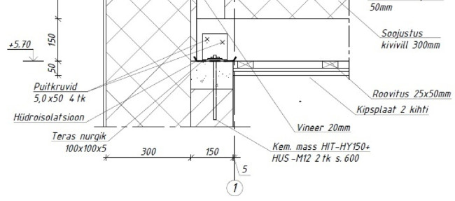

Üldiselt eramuehituse ehitusprojektides nii peen ehitamise info puudub. Tüüpiline ehitusklient on olnud kindlal veendumusel, et ehitatud peab saama eelprojekti staadiumis projekti alusel. Tavaliselt kui ehitamine on jõudnud sinnamaale, kus vaja hakata hankima vastavaid kinnitusvahendeid, tuleb klient küsima ehitajalt, et missugused kruvid peab tooma.
Aga natuke infos tuhnides leidsin ühe sõlme joonise, mis oli mul töös mõned aastad tagasi. Joonis on tehtud ikka päris konstruktori poolt, mitte libakonstruktori.
Samas minu arvates ei ole konstruktor olnud korrektne nende kruvide nimetamisega. Samuti on konstruktori poolt määratud nurgik 100 x 100 x 5 mm, mis minu arvates on samuti väga imelik, kuna kaubanduses minu teada seesuguseid ei ole üldse olemas. Kas oleks pidanud mingis metallitöökajas spetsiaalselt teha laskma? :scratch:
Mis kruvisid seal näete?

Kaldun arvama, et sinu kogemused selles konkreetses vallas on suhteliselt tühised.
Väga lihtne on teha katse. Võta üks spetsiaalne nurgakruvi ja lase see poolest saadik puidusse. Proovi seda murda.
Piisab vaid ühest ühele poole murdmisest ja kruvi murdub. Ma muidugi ei välista, et on ka selliste brändide kruvisid, mis nii kergelt ei murdu. On kogemusi, et mingisugused roostevabad olid sitkemad ja päris ühe murdmisega ei purunenud.
Kruvikinnitus käib keeramise meetodil. Sellega saavad kruvid mingisuguse jõu momendiga väänatud, millest tekib neis suur pinge. Ilmselt osa kruvisid saavad sisse keeramisel sedavõrd suure väände või liitkoormuse, et kruvi kahjustub. Kahjustunud kruvi näiteks puidu niiskuse toimel paisumisel annab järele. Ja purunemine toimub just pea taga oleva paksema osa (nö. istu) tagant keerme põhjast. Mingil määral oleneb kindlasti ka keerajast. Üle ei maksa kunagi midagi keerata, aga mõned kipuvad arvama, et mida kõvemini seda paremini. Oma osa annab ka trelli löök.
Postitusi: 2636
On tänanud: 73 korda
On tänatud: 138 korda
Re: Müürilati kinnitus
@A23
Mis läbimõõduga kruvisid sa kasutaksid, kui kinnitusnurkadel on enamus aukusid Ø 5 mm? Puurid augud suuremaks ja paned jämedamad kruvid?
Aga milleks on siis olemas 5mm spetsiaalsed nurgakruvid?
Kuigi on üksikuid nurgikuid, millel on mõned augud ka Ø 7 mm.
