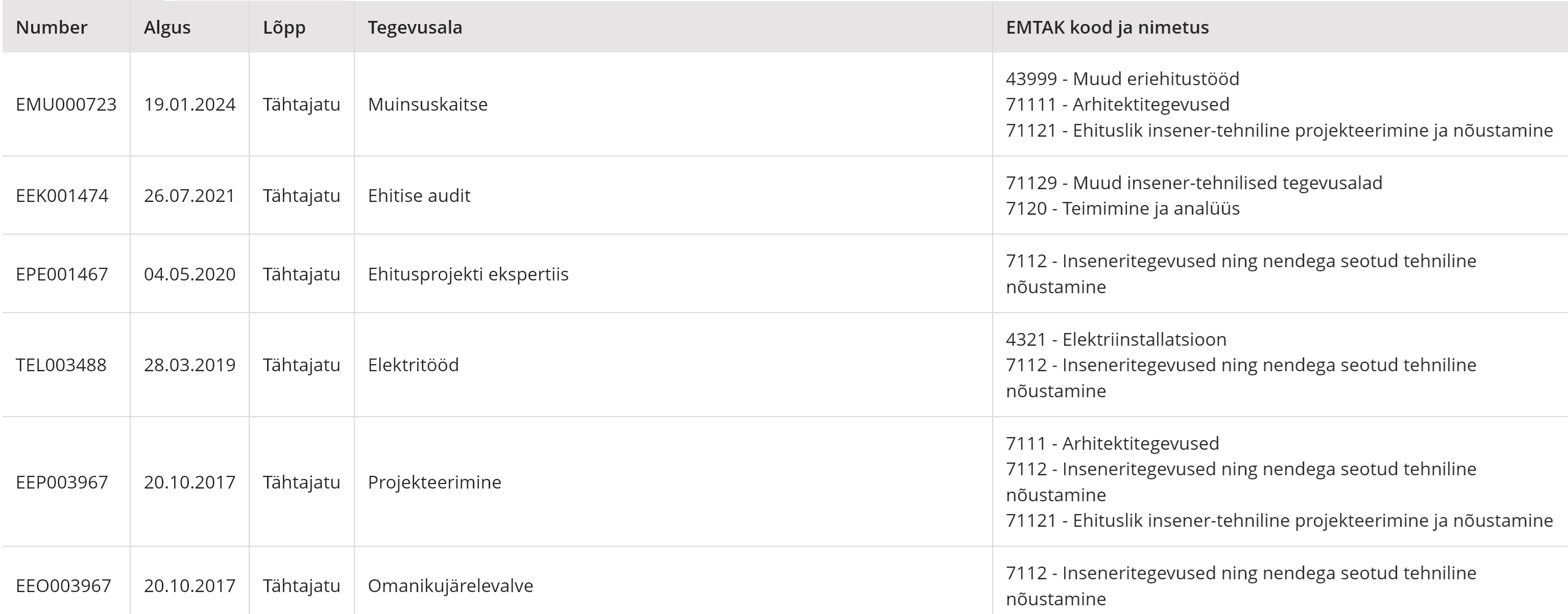

Väga huvitav.
Vaatasin huvi pärast üle.
Ettevõttel on järgnevad majandustegevusteated:
rst
