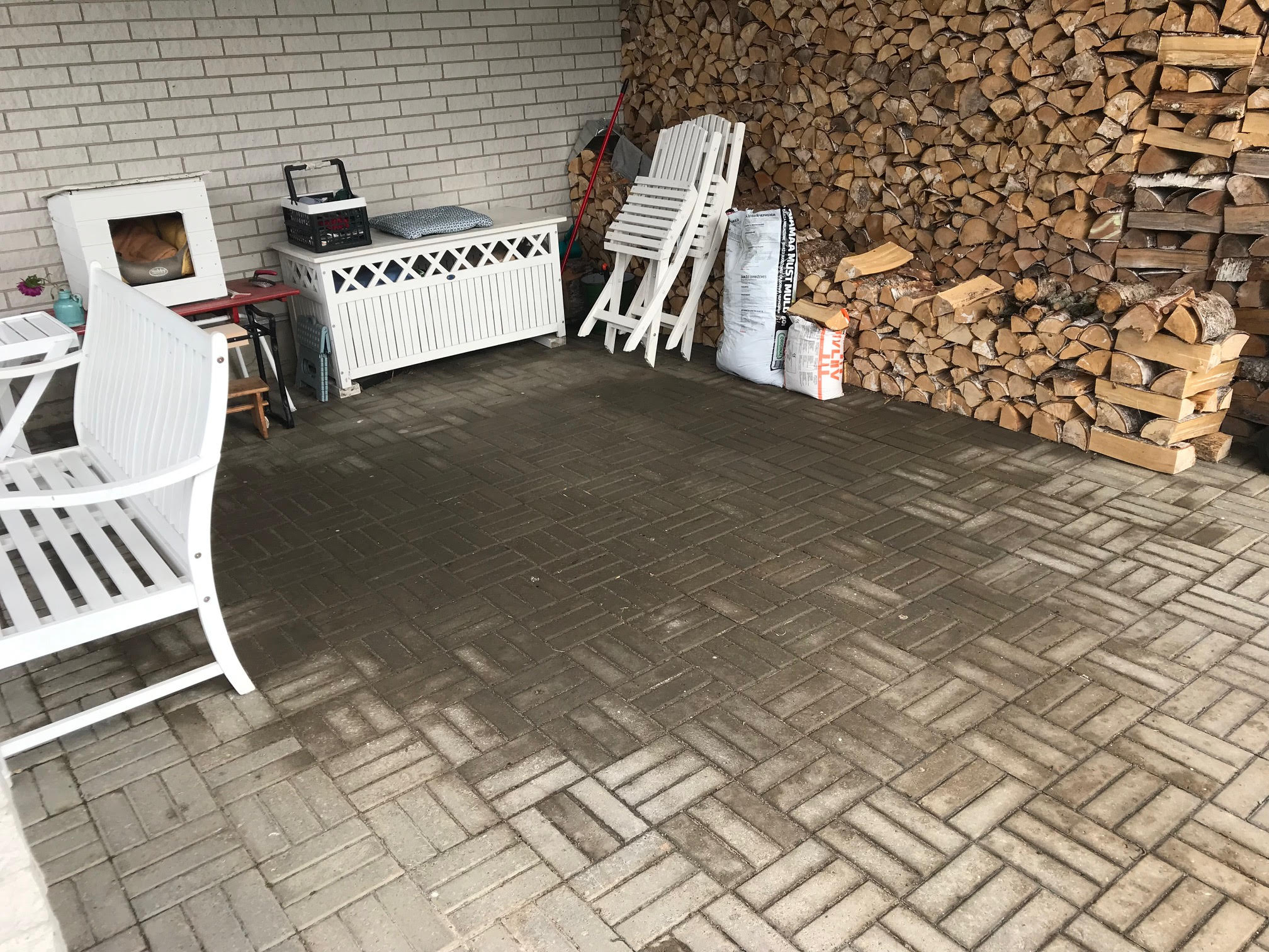

Oleme kuu-paari jooksul eramajas Tallinnas märganud, et mingitel hetkedel märgub autovarikatuse alla õue paigaldatud unikiviparkett. Tundub, et see on kuidagi seotud vihmaga (mis küll otse varikatuse alla ei pääse), aga kindlat seost pole suutnud tuvastada. Välistatud pole leke sadeveedrenaažist. Leke veetorustikust ja kanalisatsioonist on üsna ebatõenäoline.
Kas sellist asja saab ka ilma kaevamisteta uurida ning milline firma viitsiks selle tuvastamise ette võtta?

Kui niiskumine toimub ülevalt, siis aitaks selgust saada maha laotatud koormakate - et kas tekivad peale lombid.
Kui ülevalt ei niisku, peab niiskus tulema altpoolt ja vaja oleks teada, mis torud selle pinna all jooksevad ja mis toimub puuriida all.

Vahetult selle pinna alt ei lähe ühtegi toru. Teisel pool puuvirna on sadeveedrenaaž, mis nagu pole umbes. Vasakul läheb sama kaugel mööda veejuhe majja.
Kas survestamata toru leket saab ka mingi riistaga ilma kaevamata tuvastada?

See aasta on sademeid ka maha tulnud rohkem kui küll - pole ime kui sadevee ja/või drenaaži kaevud lihtsalt ei suuda vett vastu võtta.Või on kuskil ummistus. Ettevõtteid kes sellise torustiku uurimise - kaardistamisega tegelevad on, Teenus muidugi maksab, aga on võimalik tellida - kasuta googli otsingut

RaJy kirjutas: 13 Nov 2025, 20:35 Või on kuskil ummistus. Ettevõtteid kes sellise torustiku uurimise - kaardistamisega tegelevad on, Teenus muidugi maksab, aga on võimalik tellida - kasuta googli otsingut
On ka võimalik tõsta kaevude kaaned üles ja kiigata sisse, et mis toimub.
Ning osta autovarusade müüjalt näiteks 10-meetrine endoskoop ja kiigata torudesse.

See ei ole muud kui niiskusprotsent on nii kõrge, et kõige märjem koht läheb nö tilkesse.
Vaata hügromeetrit teinekord, arvan et see on neil päevil, kui % on 99
Võib ka olla kivide all vett juhtivaid kihte, liiv liigse savi sisaldusega jne

Hiid kirjutas: 13 Nov 2025, 20:58 See ei ole muud kui niiskusprotsent on nii kõrge, et kõige märjem koht läheb nö tilkesse.
Mul sarnane betoonkivi plaatsam keset õue pea kümmekond aastat ja sarnast lokaalset vettimist pole kunagi täheldanud.
Sellisel "lokaalsel loigustumisel" peab mingi loogiline põhjus olema.

madis64 kirjutas: 13 Nov 2025, 20:39 On ka võimalik tõsta kaevude kaaned üles ja kiigata sisse, et mis toimub.
Oleneb mida sa näha oskad kaevus ja/või torus. Ettevõtted kellest räägin peaks ikka torustiku eelnevalt pesema ja endoskoobiga kaevust kaevuni nii horisontaalis kui ka vertikaalis torustiku täpselt kaardistama. Drenaaži toru piisavalt pehme, et vabalt võib mingi vajumise jõnks sees olla ja uputuse põhjustada.

Ei oska arvata, kas sellest oleks kasu, kuid mõte sellest, et meie KÜ kanalisatsiooni torustik aeg-ajalt ummistub, siis spetsauto ummistuse likvideerimiseks kutsumine ei kuulu just kõige odavama otsa teenuste hulka(vist 600€ ümber), siis paar korda olles vaadanud nende tegemisi, tegin ettepaneku KÜ osta reaktiivotsaga 15m voolik survepesurile. Meil on 5 kaevu ja kaevude omavaheline kaugus jääb alla 10m. Nüüd kui see olemas, ei ole seda päris mitu aastat vaja läinud.
Tavaliselt eramajades on survepesur olemas. Madis64 soovitus soetada endoskoop ja minu soovitus võivad kokkuvõttes osutuda soodsamaks kui mõne firma teenus. Lisaks teadmine kui lihtne on vigu otsida kui riistad olemas. ;) Reaktiivotsiku vooliku näide(suvaline leitud). Neid on ka tundvalt soodsama hinnaga. https://www.tooriistamaailm.ee/karcher- ... ekt-pc-7-5

Ettevõtteid, kes torustiku uurimise ja kaardistamisega tegelevad, viskab küll guugeldades ette, aga see teenus on samasugune nagu Eestis paljud muudki - kas ei vaevuta kirjale vastama, eelistades rahanutsu kättesaamiseks ilmselt konkreetsemaid lühitöid, mitte nii ebamäärast mõistatust, või siis on pädevus minimaalne - alles siin laekus torufirmast kastmiskraani vahetama "spetsialist", kes nägi isetühjenevat kraani esimest korda elus.

jyrit kirjutas: 16 Nov 2025, 19:05 ...eelistades rahanutsu kättesaamiseks ilmselt konkreetsemaid lühitöid, mitte nii ebamäärast mõistatust, ...
See "mõistatus" on kinnisvarahalduri, mitte torumehe teema ;)
Kinnisvarahalduriks oled paraku sa ise.

Pildi järgi konteksti keeruline tabada, kas see autovarjualune kuskil eraldi, või fotol paistev sein on maja, kus vesi jm kommunikatsioonid sees.
Tasuks uurida kus torustikud jooksevad, alustuseks krundi plaani järgi. Foto järgi kahtlustaks küll veetoru leket, nt ühisveevärgi korral liitumispunktist krundi piiri ja maja vahel ja lekkevesi pressib ülesse välja..
Veel on variant uurida, kuhu sademeveed on juhitud, kas need ei või kuidagi sinna kivi alla voolata ja pinnase imendumisvõime ammendumisel hakkab üles pressima ja kivi kapillaartõus aitab veel gravitatsiooni eirata.
Kive saab ka keskelt välja urgitseda, et sorkida kivialust pinnast, kas seal päris soo ja vesine või alt kuiv, uurida on vaja..

jyrit kirjutas: 16 Nov 2025, 19:05 Ettevõtteid, kes torustiku uurimise ja kaardistamisega tegelevad, viskab küll guugeldades ette, aga see teenus on samasugune nagu Eestis paljud muudki - kas ei vaevuta kirjale vastama, eelistades rahanutsu kättesaamiseks ilmselt konkreetsemaid lühitöid, ...
Elementaarsed toimingud võiks majaomanik ikka ise suuta ära teha, et oleks võimalik mõistlikku hinnapäringut teha?
Kui tellida uuring, et "Miks vihmaga on loik maas?", siis võibki passiivne suhtumine tekkida.
Siin tuleb hakatuseks vaatluskaevude kaaned avada ja kasvõi rehavarrega mõõta vee nivoo kaevudes ja võrrelda nivood projektiga.
Kui sadevee drenaažikaevud on kuivad, siis see võib olla lõhkenud veetoru mille tagajärjed võivad vägagi kallid olla.

Prill kirjutas: 16 Nov 2025, 20:25 ... Kive saab ka keskelt välja urgitseda, et sorkida kivialust pinnast, kas seal päris soo ja vesine või alt kuiv, uurida on vaja..
Kui tegu on "maa all voolava veega", siis varsti on selles kohas koobas, kuhu kivid ise alla kukkuvad ja ei pea ennast kivide välja kangutamisega vaevama.

jyrit kirjutas: 13 Nov 2025, 18:36mingitel hetkedel märgub autovarikatuse alla õue paigaldatud unikiviparkett. Tundub, et see on kuidagi seotud vihmaga (mis küll otse varikatuse alla ei pääse), aga kindlat seost pole suutnud tuvastada.
Nii nagu esimeses postituses on pilt põrandast, võiks sama koha peal seistes teha pildi samast suunast, aga ülevalt ehk varikatusest. Nimelt tean üht kilehalli, mis on täiesti terve, aga sees olev kaup tuleb kilega katta, sest kondenseerunud niiskus sajab alla nagu Amazonase vihmametsas.
