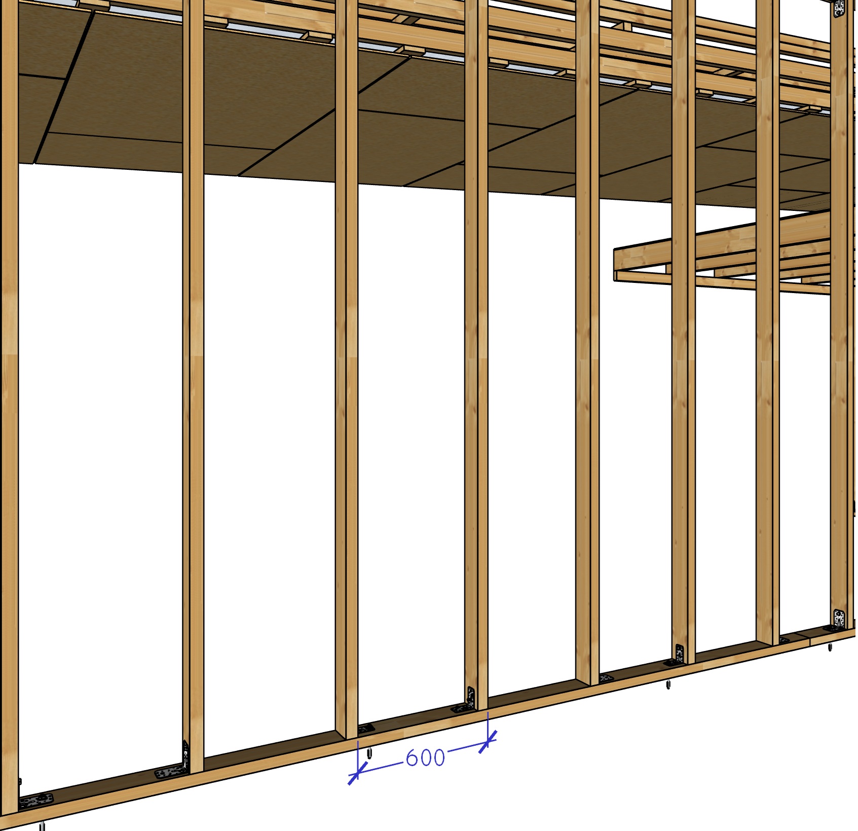

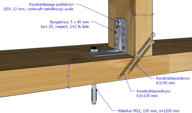

Kuna siin juttu konstruktsioonikruvidest, siis tuli mõte, et arutleks sel teemal edasi.
Pilt 3d mudelist:
Mõlgutan mõtteid, et kuidas lahendada, kas nii või naa.
Ilmselt hinnas väga vahet ei ole, aga ikkagi.
Vaadates pildile, 130 mm pikkusega konstruktsioonikruvi näib olevat liialt pikk ja 90 mm lühikesevõitu.
Infos tuhnides hakkas silma, et neid on olemas 90 mm pikkused ja järgmine pikkus on 130 mm. Vahepealseid pikkusi ei märganud.
Ja muide, joonisel on mul praegu mudelisse pandud 50 mm prussid, tegelikkuses hakkavad olema kalibreeritud, ehk 45 x 145 mm prussid - seega 5 mm õhuksemad.
Konstruktsioonikruvid on mul paigutatud joonisele 45° kaldega. Seda sellepärast, et ühe tootja infost leidsin, et 45° on kõige tõhusam kaldenurk, sest nii hoidvat kruvi kõige tugevamini. Kallet ühele või teisele poole muutes kinnituse tugevus väheneks. See kõneleb mulle ühtlasi seda, et selle lahenduse puhul etendab suurt rolli see, kui täpselt saavad kruvid õige kalde alla. Nii, et väikesed mõtlemise kohad... .
Varasemalt (eelmise riigikorra ajal) on saanud puitkarkassi poste vöö külge ühendada näiteks 4 x 100 mm naeltega - 3 tk/liide.
Viimasel ajal (praeguse riigikorra ajal) on saanud teiste eeskujul kasutada liites metallnurkasid + nurgakruvisid (ankrukruvisid) või ankrunaelu, ning polte.
Kahjuks on projektid eelprojektid ja ehitamise detailne info jäetakse ehitajale ajutööks.
Et, millised on seisukohavõtud?
Pead endale tegema rakise mingist 2-3mm paksuse L-liistu või nurkraua jupist. Keevitad 45* nurga all vastava sisediameetriga toru jupikesed kruvi suunamiseks. Umbes nagu terrassikruvide rakisel kruvide suunamiseks. Nurga all torukesi saab keevitada erinevatele kõrgustele vastavalt kruvi pikkusele. Lihtsalt uitmõte, mida võid seedida ja kui ei kõlba, unusta ära. ;) .

Tänud Urmas
Praegu liigub mu mõte sinnakanti, et paneks ühele poole terasnurga 90 x 90 x 65 x 2,5 (müüakse praegu suhteliselt hea hinnaga ehk ligi 0,5 eurot tk) Läbi metallnurga üle ühe ehk 1200 mm sammuga nurga Ø 13 mm avast läbi M12 130 mm kiilankrud (vundamendi betoonisse vööprussi kinnitamiseks) ja kuna postidel samm on 600 mm, siis üle ühe metallnurgad alt 13 mm avadest 12 mm kuuskant või TX peaga puidukruvid. Esialgselt traageldaks 5 x 40 mm TX peaga nurgakruvidega 2 + 2
Teiselt puitposti poolelt kinnitan paraja nurga all kaldu SNK EVO 6 x 100 mm puidukruvidega.

Kuna sellel valitud kinnitusnurgal eeldatavasti on Ø5 mm avasid 8 tk, Ø 7 mm 4 ava ja Ø 13 mm 1 ava, siis tuli mõte jäme M12 kuuskantpeaga polt (kruvi) asendada TOPKON HEX 6,5 x 45 mm kruvidega.
https://espak.ee/epood/toode/kruvi-kuus ... 45-t30-c4/
Pääseb ka ette puurimise tülinast. Kiilankrutele tuleb muidugi niikuinii ette puurida - puidusse ja betoonisse.

Su 3d pilt on ilus, kuid praktiliselt sõltub palju sellest, mis on antud kinnituse eesmärk. Klassikalise sõrestiku ehitamisel on eesmärk vertikaalset prussi horisontaalsuunas paigal hoida. Hilisema püsivuse tagavad muud materjalid (tuuletõkkeplaat, OSB, roovitus, diagonaalid, jne.). Sõrestikul ei ole (üldiselt) ühtegi arvestatava tugevusega jõudu, mis vertikaalset prussi ülespoole kisuks. Seega võiks öelda, et ehitusnurk ja peened kruvid on justkui üleliigsed. Klassikaliselt tehakse antud sõlme nelja püssist välja lastud 90mm naelaga. Lisaks on su kruvid justkui valelt pool sisse keeratud. Kruvide tugevus on tõmbes, kuid kui sinu prussi vasakule murda, siis lähevad kruvid lihtsalt kõveraks ja augud puidus muutuvad loperguseks. Mina panin oma majal sellisesse kohta neli tavalist (kuldse kattega) 6mm puidukruvi. Alusprussi kinnitasin vundamendile enne eraldi ankrutega. Terve kahekorruseline sõrestik jäi püsima ka siis kui katus juba peal oli ja seinad veel läbi paistsid.
Kui eesmärk on, et pruss iseseisvalt enamvähem edukalt püsti seisaks, siis tuleks pigem panna mõlemale poole ehitusnurk, paljude väiksemate kruvidega.

Kui see pilt on puitkarkassmaja alumisest vööst ja karkassipostist, siis on küll väga üle pingutatud. Ma mäletan kui minu maja ehitati (aastal 2001), siis see sõlm lahendati kahe 150 mm naelaga, kummaltki poolt posti 45 kraadi all sisse löödud.

netmaster kirjutas: 14 Nov 2025, 11:44 ...
Tänud seisukohta võtmast ja infot jagamast.
Jah nõus eeltooduga, kui vaadata iga üksiku posti seisukohalt. Mul on mõttes üle ühe nurk kord ühel pool ja siis teisel pool posti, siis hakkavad kinnitused ühel postil üht- ja teisel postil teistpidi hoidma. Koos aga hoiavad mõlemas suunas. Selle lahenduse mõte on poole vähema metallnurkade arvuga hakkama saada.
Kirjutasin eelpool, et olen samuti (vanasti) 4 x 100 mm (või 4 x 120 mm) naeltega need sõlmed kinnitanud.
Olen ka pead murdnud, et miks nüüdisajal tehakse metallnurkadega.
Jõudnud järeldusele, et metallnurkadega ja kruvidega lahenduse eelis on see, et on võimalik saavutada täpsem tulemus. Lööd naela sisse, kontrollid üle, post paigalduse käigus paigast nihkunud.
Aga kui postide vahele läheb vill, siis on põhimõtteliselt iga millimeeter arvel.
Nihkub üks post 5 mm ühele poole teine samapalju teisele poole ja juba saab öelda, et vill on paigaldatud halvasti. Järelevalve tuleb ja teeb märkuse. Pool raha võidakse õigusega jätta maksmata, sest töö on praak.
Muud mõtet nurgikul ja kruvil ilmselt tõesti ei ole.
Kui on tegu soojustamata kuuriga, siis poleks üldse vahet.
Kusjuures mul on tegelikult akuga karkassinaelapüss ka olemas, millega saab lüüa kuni 100 mm naelu. Selle kasutusjuhendis on märgitud, et püssi tuleb hoida puidu suhtes otse. Viltu naelte laskmine oleks tööohutusnõuete rikkumine. Sellepärast olen seda meetodit esialgu välistanud.
Viimati muutis vuuk, 14 Nov 2025, 13:30, muudetud 1 kord kokku.

Re: Kas on olemas piki prussi kinnitus kruvisid?
Nõus ja ei taha väga vastu väita. Aga palju ikka oleneb ka konkreetsest olukorrast.
Etendavad rolli ka olemas oleva osa hälbed. Mõnikord on kindlasti protsess paremini kontrolli all, mõned asjad kohapeal teha. Ilmselt ka treppide puhul. Ja muidugi igal meistril omad välja kujunenud ja käepärasemad meetodid.
Naelapüssist niipalju, et mul olemas üks suhteliselt uus ja vähe kasutatud Prebena akuga variant. Aga viimasel korral üht katust tehes õnnestus mõned korrad tabada allpool peidus olevat naela pead. Püss hakkas jukerdama ja lõppkokkuvõttes ei olnud efekti midagi ning panin viimase osa ikka kruvidega.
Püssi vist pean remonti viima enne kui sellega midagi teha saab.
