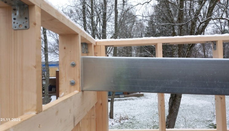

Pildilt hakkas silma müürilati külge kruvitud liist, mis otstarve sellel on?
PS. Vist mõtlesin välja - vaade on seestpoolt, vastav liist on sisevoodri kinnitamiseks, liistu ja müürilati vahele (samuti ülalpool sõrestikupostide ja samasuguste hor liistude vahele) on ette nähtud aurutõke?

Arvasid õigesti, kuidas tuleb seest poolt.
Täpsustan, et kõnealusel pildil on tegu välimise küljega.
Projektis siis seina lõige nii (seest välja):
1) OSB;
2) 50 x 50 mm horisontaalsuunas puit, vahel vill;
3) aurutõkkekile
4) 50 x 150 mm vertikaalne puit, vahel vill;
5) 50 x 50 mm horisontaalne puit, vahel vill;
6) tuuletõke RKL-31 Facade 50 mm;
7) 25 x 50 mm horisontaalne liist;
8') 22 mm vertikaalne fassaadilaud.
Otsustasime muuta nii, et 50 mm Isover RKL-31 Facade asemel läheb Isover VKL-13 ja lisandub vertikaalne 22 mm liist, et tekitada puitvoodri ja tuuletõkke vahele tuulduv õhuvahe. Ilma selleta, ei oleks saanud minu arusaamise kohaselt lahendada nii, et alt saaks õhk voodri taha, tuulutuskanalit pidi üles ja ülevalt parapeti pleki ääre vahelt välja.
Peamine argument ongi siis see, et voodri taga oleks toimiv tuulutus. Aga oli veel argumente.
Seina arvutuslik soojusjuhtivus küll veidi väheneb, aga arvestades, et tegu B energiaklassi elumaja juurde ehitatava garaažiga, siis 0.130 W/(m²K) isegi pigem hea ja minu hinnangul sobiks ka liginullenergia hoonele.
Teisalt, kui seinas ei oleks voodri taga tuulduvat õhuvahet, siis villa võimalikul märgumisel soojusjuhtivus ikkagi suureneb, kuna niiskel materjalil on alati soojusjuhtivus suurem, kui kuival samal materjalil. Lisaks on vaja mõelda ka sellele, et välispiirde puit võib kahjustuda, kui niiskus õigeks ajaks ei saa konstruktsioonist väljuda.
Illustreeriv pilt tööjärjest eile õhtupoolikul:

vuuk - kas pildil on see asi millest me omavahel arutlesime?
Ja veel rohkem huvitaks, et mis tala lõpuks paika läks?
Postitusi: 2669
On tänanud: 74 korda
On tänatud: 139 korda
Re: Kas on olemas piki prussi kinnitus kruvisid?
@EH.INS, jah on sama asi.
Taladeks Ruukki LP C-250 3 mm, L=8200 mm, s= 600 mm.
Kaalutud sai erinevaid variante, omanik otsustas terastaladega lahenduse kasuks.
Paika said need 8,2 m pikkused ja 80 kg kaaluvad talad tõstetud kahekesi käsitsi.

Ma tegelikult küsisn ses mõttes, et kas 2,0 ei julgenud ikka panna...
Postitusi: 2669
Asi pigem mõne inimese põhimõttes, et olgu tummisem. Kasvõi igaks juhuks. Samuti kardeti lumega koormatult kõveraks vajumist. Seal parapettide vahel võib lumekoti võimalikkuse tõttu ka mõnevõrra suurem lumekoormus olla.
3 mm talaga tunne kindlam mitmes mõttes. Võibolla ka sellepärast, et kogemusi selles vallas veel vähe.
Aga tänud, hea on teada, et optimaalne oleks olnud 2 mm ja selle teadmise panen edaspidiseks kindlasti kõrva taha.
