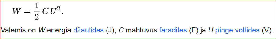

5x 100 F järjest =20 F, mitte 500.
12V akult laeb 7A (kas klemmmidega või sigarisüütajast ca 3min.
4,2 Wh.
Mahtuvuse 20 F järgi on energiahulk 12 V puhul lisaks 10 x suuremaks jutustanud, on hoopis 0,4 Wh.
Su video järgi käivituskatsel sain mahtuvuseks 2 Wh, kuid siis oled kondekatega vähemalt 5x puusse pannud.
Mu kõige väiksem läpaka sisemine aku on ka 20 Wh kanti.
Hiinlane valetab tema spetsis mahtuvuse kohta nii, et suu suitseb. USB kaudu selle mahtuvust arvestades, ei saa telefonigi laadida.
Täiesti tühja akuga see stardilaengut sealt välja ei ime. Kõige hullem, et sellega saab vale lootuse selliseks puhuks, eriti, kui matkata tema toomiseks mitu km-d.

kunn24 kirjutas: 17 Dets 2025, 01:11 .... Su video järgi käivituskatsel sain mahtuvuseks 2 Wh, kuid siis oled kondekatega vähemalt 5x puusse pannud. ...
Edastasin lihtsalt müügiinfot ja ei ole ise seda lahti võtnud vaatamaks, et millised elemendid on sees.
(Lobaroboti puuduliku loogika alusel koostatud teksti ma isegi ei vaevu lugema.)

Kordan veel kord, Wh või J arvestuses mahtuvused summeeruvad sõltumata ühendusviisist nii nagu akudel ikka ja sa tekitad täiesti sisutut diskussiooni.
Palusin sul arvutada välja 1 100F kondeka energiahulga ühikutes Wh pingel 2,4 V .
https://et.wikipedia.org/wiki/Kondensaator
Saadud tulemus jaga 3600-ga, saad Wh. Tulemus on sinu arvutatuna ___________?
Igaks juhuks, äkki saad nägijaks? https://sisu.ut.ee/elektroonika/53-kond ... eluhendus/
Siis arvuta 5 kondeka jadaühenduse mahtuvus F. Tulemus _______?
Siis sama valemiga saadud mahtuvus ühikutes Wh pingel 12 V. Tulemus _______?
Palun kõik arvutuskäigud esitada.

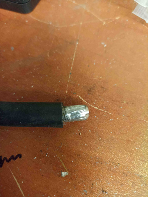

Käisin vahepeal pahega tegelemas ja ajaviiteks samaaegselt otsustasin ka teise kaabli otsad ära joota ning tulemuseks tuli pildil olev. Teades kunn24 "tähenärijalikkust" ;) , siis oleks huvitav kuulda tema arvamust jootekvaliteedi kohta minu meetodil. Veidi tehtut mudides avastasin, et tina oli vist pindpinevusega roninud ka isolatsiooni alla.
Viimati muutis Urmas, 17 Dets 2025, 18:02, muudetud 1 kord kokku.

Urmas, mina joodan selliseid ühendusi pärast krimpimist juhtmeotsa poolsest otsast. Sinu tehnoloogia on mulle ootamatu ja ei ole katsetanud. Kui see juhe läinuks kaablikinga, siis vaid pressliide ja liimiga termokahanev toru peale.
