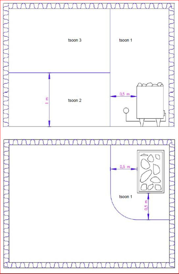

Päris nii see alates 2006 ei ole. Kusjuures mul on eespool sama väide, seega loen selle parandatuks.Küülaline kirjutas: 27 Dets 2025, 13:25 Kuni 1 m kõrguseni leiliruumis kuumakindluse nõuded puuduvad.
Kerise juures ja 0,5 m selle korpusest horisontaal-suunas tuleb lähtuda tootja nõuetest. Tsoon on vertikaalsuuunas täiskõrguses alates põrandast ja lõpeb soojustuse külma poolega.

Mina standarditegija ajuehitust ei oska kommenteerida. Kuid tsoon 1-s on võimalik tootjal öelda, kuidas teha. Kui tootja öelnuks, et kuni 20 cm põrandast pista PVC kaabel ja ülespoole seda 170 C SIHF-JB, siis nii saanuks teha. Kuid ta on kirjutanud, et kasuta vaid SIHF-JB või analoogilist. Kui tahta teisiti, tuleks pöörduda tootja poole.Kaitsemeetmed
Kõigil vooluahelatel, va keris, lisakaitseks rvk 30 mA.
Kaitseaste vähemalt IP24. Kui on ette näha puhastamist veejugade
abil, siis IPX5.
Tsoon 1 – üksnes kerise juurde kuuluvad seadmed
Tsoon 2 – ei ole erinõudeid seadmete kuumuskindlusele
Tsoon 3 – seadmed peavad taluma vähemalt temperatuuri 125 °C,
juhtide isolatsioon aga temperatuuri vähemalt 170 °C. Seega juhistiku
eelistatud paigalduskoht on soojusisolatsioonist külmal poolel.
Metallkestad ega –torud ei tohi normaalkasutusel olla ligipääsetavad.
Näiteks https://huum.ee/education/hive-elektrik ... uhendamine
Igaks juhuks kordan üle, et tsoon lõppeb soojustuse külmal poolel, seega harukarpe üleminekuks PVC-le saab tsoon 1-s pista ainult sinna, vedada kuumuskindla kaabliga jaotuskilpi välja, või siis tsooni 2 või lähtuda tootja juhistest/ materjalidest (kui on). Mingeid IPX6 või 7 harukarpe pole kuskil vaja.
Toonitan, et kirjutan peast (siia foorumisse on siginenud tänitavaid juhtmejuppe) ja kui vaja kontrollida, vaadake standardisse EVS-HD 60364-7-703:2006.

Kui koolipinki nühkisin siis 2 karmimal tsoonil oli selgelt öeldud temperatuuri piirangud 130 ja 70 kraadi Võibolla uusimal on need välja võetud kuid küsijal tasuks sellest lähtudaKüülaline kirjutas: 27 Dets 2025, 15:57 Need tsoonid ei ole selle standardi mõistes küll otselt temperatuuri piirangud, aga tegelikult sama. Ja kui kerise ühenduskarbi paneks tsooni 2 ei oleks sellele tsooni 1 nõudeid?
Keris ise neis tsoonides ei saagi asuda ja asub mitte temperatuuri nõudvas tsoonis Seega tavakaabel

Termilised erinõuded kaablile on antud kerise juhendi järgi vaid juhul:
Seega juhendit tuleb lugeda kindlasti. Näiliselt oleme samas punktis tagasi, mida ka väitis isand Kalvis, kuid formaalselt õige on tsoonis 1 lähtuda sellest, mida tootja on kirja pannud ja seda loogiliselt õiges piiris vajadusel kohendades. Millega muidugi tõuseb vastutuse ja jauramise koormus. Probleemi korral on lihtne öelda, et tegin kõik juhendi ja standardi järgi.Kui ühendus- ja paigalduskaablid on kõrgemal
kui 1000 mm leiliruumi põrandast või leiliruumi
seinte sees, peavad nad koormuse all taluma
vähemalt 170 °C (näiteks SSJ). Põrandast
kõrgemale kui 1000 mm paigaldatud elektri-
seadmestik peab olema lubatud kasutamiseks
temperatuuril 125 °C (markeering T125).
