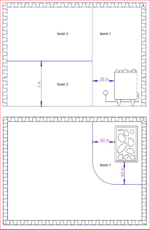

Küülaline kirjutas: 27 Dets 2025, 13:25 Kuni 1 m kõrguseni leiliruumis kuumakindluse nõuded puuduvad.
Päris nii see alates 2006 ei ole. Kusjuures mul on eespool sama väide, seega loen selle parandatuks.
Kerise juures ja 0,5 m selle korpusest horisontaal-suunas tuleb lähtuda tootja nõuetest. Tsoon on vertikaalsuuunas täiskõrguses alates põrandast ja lõpeb soojustuse külma poolega.

Re: Elektrikerise spets ühenduskaabel
Need tsoonid ei ole selle standardi mõistes küll otselt temperatuuri piirangud, aga tegelikult sama. Ja kui kerise ühenduskarbi paneks tsooni 2 ei oleks sellele tsooni 1 nõudeid?
Nii ta on. Koolitusmaterjalist:
Kaitsemeetmed
Kõigil vooluahelatel, va keris, lisakaitseks rvk 30 mA.
Kaitseaste vähemalt IP24. Kui on ette näha puhastamist veejugade
abil, siis IPX5.
⚫ Tsoon 1 – üksnes kerise juurde kuuluvad seadmed
⚫ Tsoon 2 – ei ole erinõudeid seadmete kuumuskindlusele
⚫ Tsoon 3 – seadmed peavad taluma vähemalt temperatuuri 125 °C,
juhtide isolatsioon aga temperatuuri vähemalt 170 °C. Seega juhistiku
eelistatud paigalduskoht on soojusisolatsioonist külmal poolel.
⚫ Metallkestad ega –torud ei tohi normaalkasutusel olla ligipääsetavad.
Mina standarditegija ajuehitust ei oska kommenteerida. Kuid tsoon 1-s on võimalik tootjal öelda, kuidas teha. Kui tootja öelnuks, et kuni 20 cm põrandast pista PVC kaabel ja ülespoole seda 170 C SIHF-JB, siis nii saanuks teha. Kuid ta on kirjutanud, et kasuta vaid SIHF-JB või analoogilist. Kui tahta teisiti, tuleks pöörduda tootja poole.
Näiteks https://huum.ee/education/hive-elektrik ... uhendamine
Igaks juhuks kordan üle, et tsoon lõppeb soojustuse külmal poolel, seega harukarpe üleminekuks PVC-le saab tsoon 1-s pista ainult sinna, vedada kuumuskindla kaabliga jaotuskilpi välja, või siis tsooni 2 või lähtuda tootja juhistest/ materjalidest (kui on). Mingeid IPX6 või 7 harukarpe pole kuskil vaja.
Toonitan, et kirjutan peast (siia foorumisse on siginenud tänitavaid juhtmejuppe) ja kui vaja kontrollida, vaadake standardisse EVS-HD 60364-7-703:2006.
