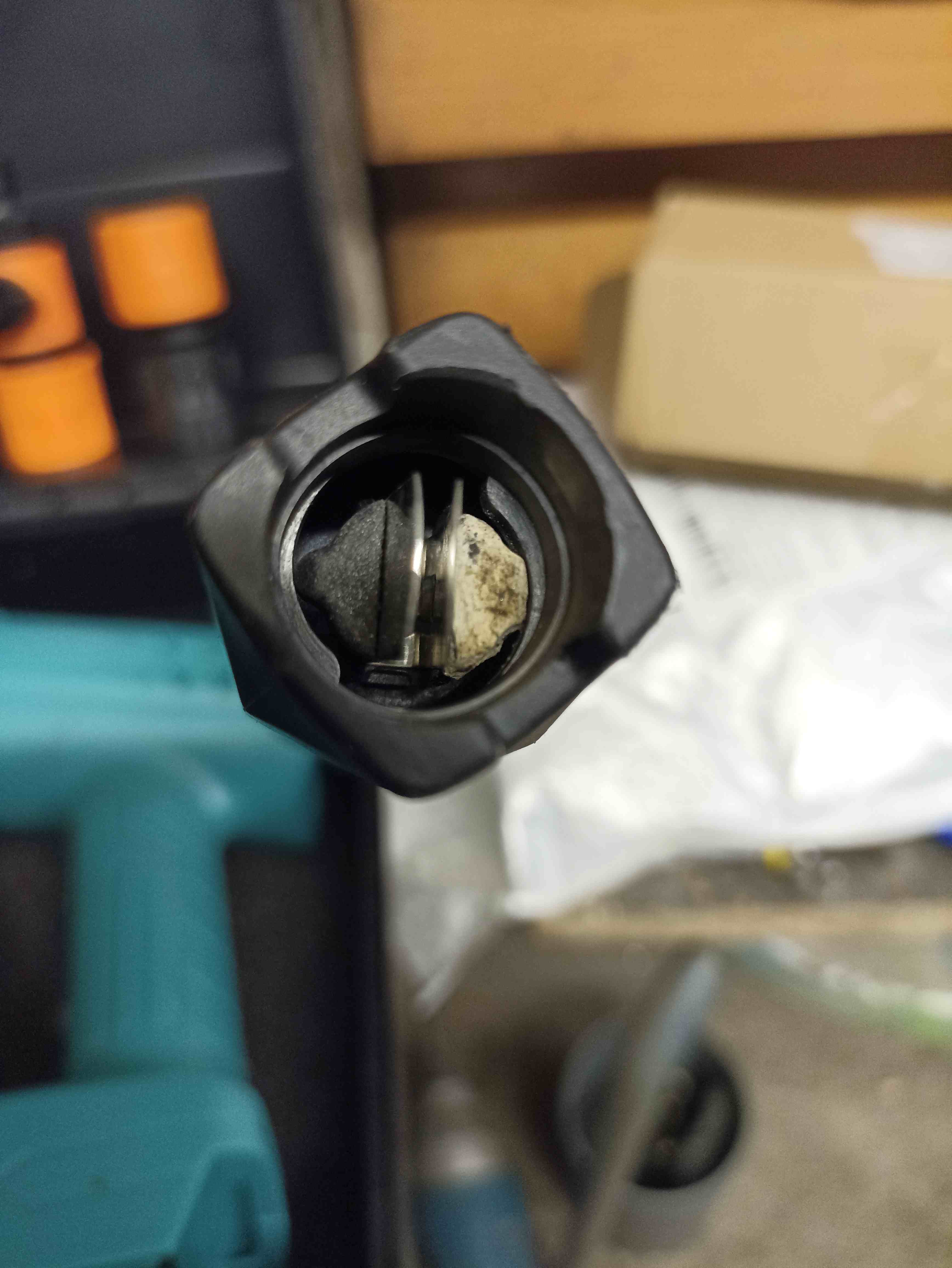

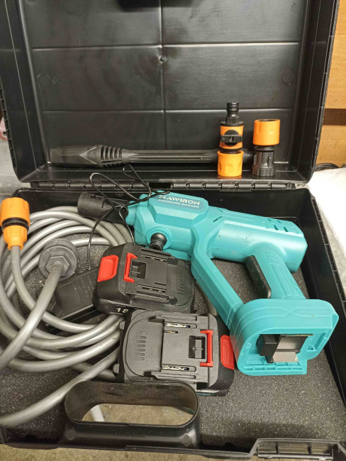

Jah, midagi sarnast ja karbist välja võttes oli ka minul omal mõni tilk. Kahtlustan, et see on tehases tehtud tootekatse, täpselt ei tea. Minu omal on lehviku laius reguleeritav, mitte eraldi otsikutega. Kirjeldasin oma akupritsi siin teemas viewtopic.php?t=72142&hilit=%C3%BC%C3%B ... ta+akudega
Parandamiseks oli vaja natuke muditavat epot ja pärast veidi lihvimist. Üritasin seal teemas rahustada kasutaja ping mõningast skepsist akude suhtes. Noh, vooliku ots ilma sõelata ehk mahub pudelisse, aga ise lasin 18l ämbri vett täis ja sellega sain vabalt teha ära tiiru ümber oma Dacia ja jäi vett ülegi.
Käisin staabis pahega tegelemas ja tegin paar pilti enda akusurvekast. Vahepudel on eraldi riiulil, sest šampooni on sees.
Ja pilt ka parandatud, aga ikkagi töötavast otsikust.
Vaatamata mõnede skepsisele jään enda arvamuse juurde, et selle raha eest on seda isendit küll ja küll, rääkimata sellest, et minu jaoks on see ilma rahata. :)
