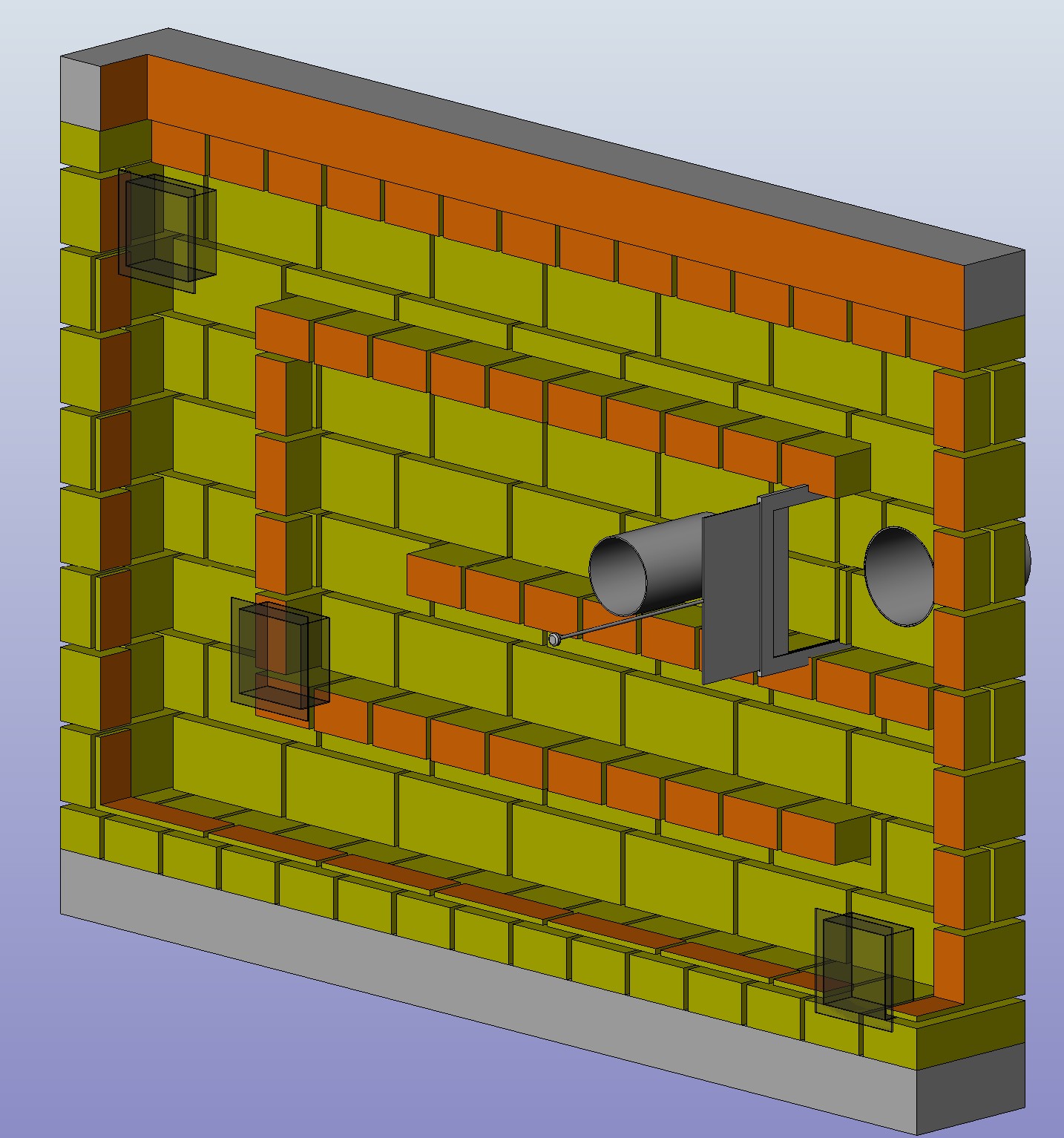

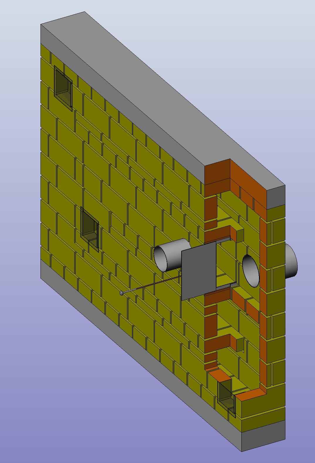

@Kalvis, kas „otselakmise“ tee on ka või läheb suits alati läbi soemüüri?Kalvis kirjutas: 04 Jaan 2026, 08:53 Paber ammu hävinenud kuid kirjeldada viitsin Kasutasin eripära, et soemüüri ots oli nurgasein, see võimaldas sinna tahmaluugid teha, kus saab piki lõõri imehästi puhastada
Lõõrikivid on kõik nn servi laiusega tellised, neid müüakse poes Nii jääb mulje, et on täiskiviga tehtud aga pole
alumine lõõr algas pliidi otsa kõrgusel Lõõrid teevad kenasti S tähte, kusjuures lõõr on kolm tellise rida Stardilõõr on siis teiselpool äärest Midagi keerulist teha polnud, puhasvuugina laotud Kõik mõõdud olid täiskivi, seega suht vähe lõigata vaja
Hetkel omale ka plaanis, kui üldse, teha serviti. Vbl, kasvõi osaliselt, šamottidest. Kuna tegu suvemajaga, siis esteetika seal nii kriitiline pole, serviti kivi võib näha jääda. Mudeldasin ka lapitikivi variandi, aga kaal oleks tulnud sel juhul ca 2T ja ruumi ka rohkem haaranud. Konkreetsel juhul on võimalikult kiire üleskütmine primaarne, mitte aga niivõrd sooja salvestamine. Hetkel selline eskiislahendus:

Tahmaluukidega on see halb asi, et sellise paigutuse korral tuleb 90 kraadine pöörang teha tahma kättesaamiseks

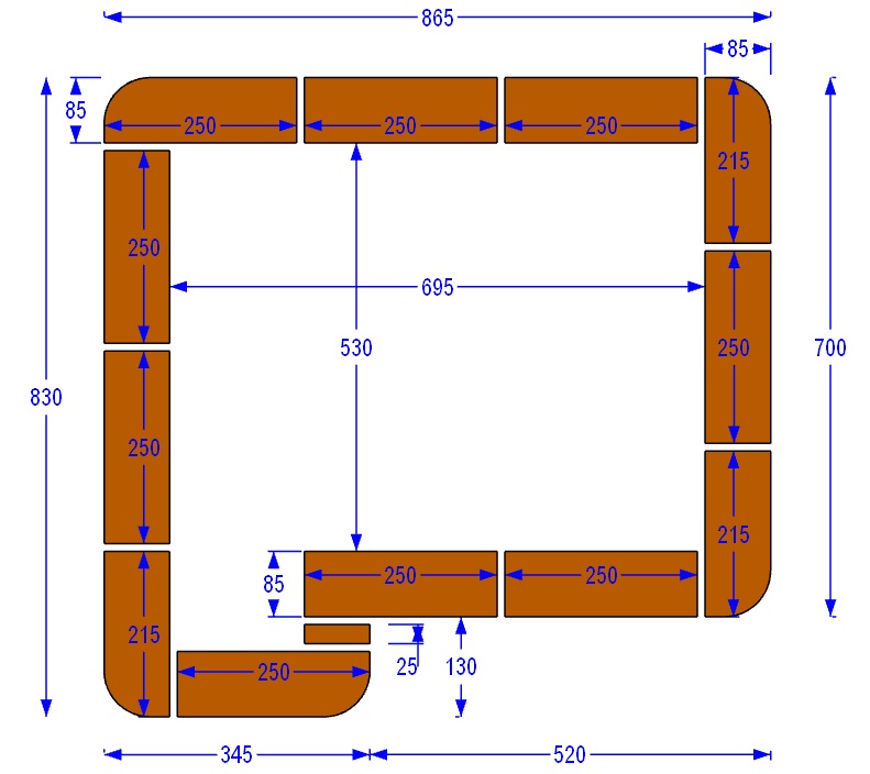

Praegu õnneks ümbermõtlemiseks aega piisavalt, ajutine lahendus tuleb nagunii raudtorudest, mis olemas. Tegin 230 x 65 x 114 tellise mooduli alusel, uurin, mis mõõtusid veel saada on, kui ei peaks lõikama, oleks kindlasti mugavam. Eeldan, et teemantkettaga võiks saada hästi lõigata, aga konkreetselt telliste lõikamise kogemus hetkel puudub. 90° tahmaluukide kaudu varasemalt soemüüre puhastanud olen, aga saaks küll (vähemalt osad luugid) ka otstesse ümber tõsta.Kalvis kirjutas: 05 Jaan 2026, 08:19 Ma teeksin kõik read servi või lappi tellistest Poes on sobivad saada, saad lõikamata teha Suvelõõri jätaks üldse ära, korstna tõmme on nii hea, et seda pole vaja Kui teed servi tellistest siis lõõri kõrgus oleks kaks rida

Saab Sobib ka tavaline kiviketas Küsimus on ketaste kulus Lõigata pole üldse raske Kui müüri laduda oskad, saad kenasti hakkamaA23 kirjutas: 05 Jaan 2026, 08:56 Eeldan, et teemantkettaga võiks saada hästi lõigata, aga konkreetselt telliste lõikamise kogemus hetkel puudub. 90° tahmaluukide kaudu varasemalt soemüüre puhastanud olen, aga saaks küll (vähemalt osad luugid) ka otstesse ümber tõsta.

Esimese kanaliga nii sai ka, tellise moodul ja avade asukohad panevad suures osas piirangud peale.kunn24 kirjutas: 05 Jaan 2026, 15:14 Gaasi jahedamas osas peaks ava ristlõige vähenema, kuna gaas tõmbab kokku.
