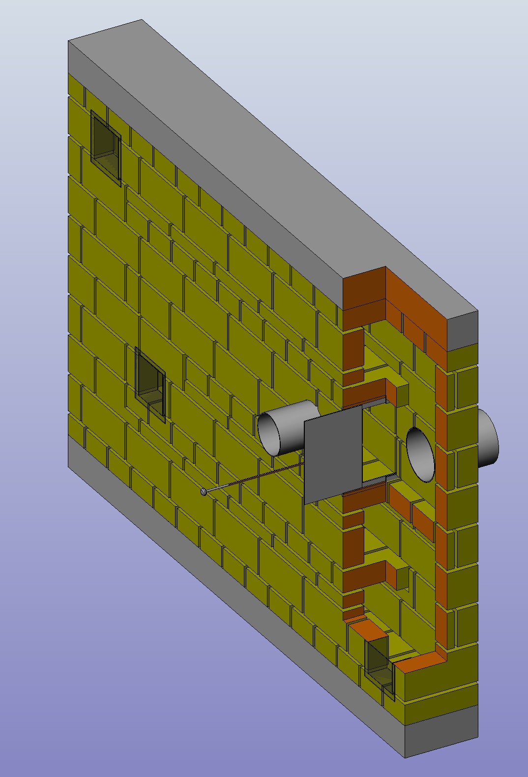

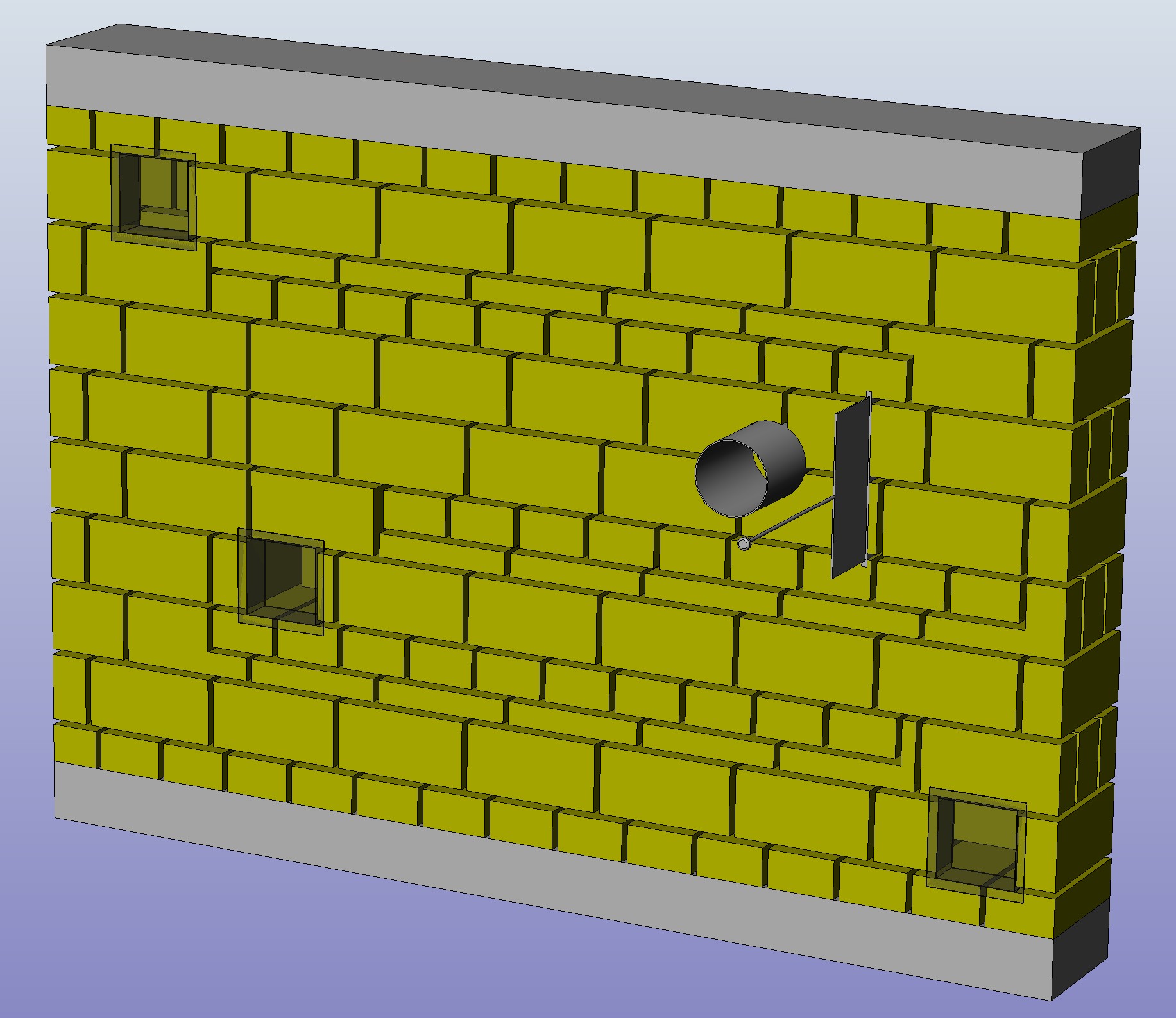

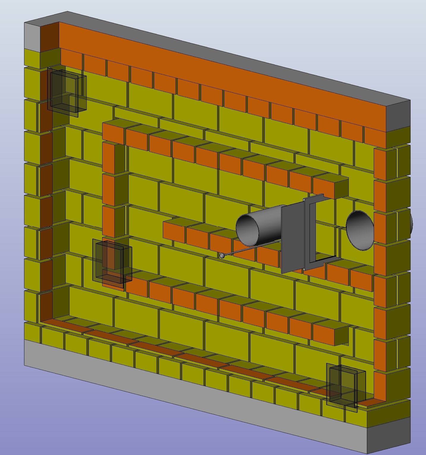

Re: Soome tüüpi kiviahju ehitus.
Paber ammu hävinenud kuid kirjeldada viitsin Kasutasin eripära, et soemüüri ots oli nurgasein, see võimaldas sinna tahmaluugid teha, kus saab piki lõõri imehästi puhastada
Lõõrikivid on kõik nn servi laiusega tellised, neid müüakse poes Nii jääb mulje, et on täiskiviga tehtud aga pole
alumine lõõr algas pliidi otsa kõrgusel Lõõrid teevad kenasti S tähte, kusjuures lõõr on kolm tellise rida Stardilõõr on siis teiselpool äärest Midagi keerulist teha polnud, puhasvuugina laotud Kõik mõõdud olid täiskivi, seega suht vähe lõigata vaja

Kalvis kirjutas: 04 Jaan 2026, 08:53 Paber ammu hävinenud kuid kirjeldada viitsin Kasutasin eripära, et soemüüri ots oli nurgasein, see võimaldas sinna tahmaluugid teha, kus saab piki lõõri imehästi puhastada
