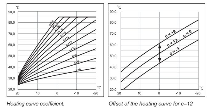

Noniiii....ilmad läksid "pehmelt öeldes" väga jahedaks. Eks annab kõigil tunda omajagu.
Mul tekkis küsimus...
Algeselt pandi katel nö lihtsalt tiksuma, et hoiaks mingit väikest tempi sees, ehituse ajaks. Katla manuali sirvides on seal võimalik seadistust muuta. Seal väga katsetada ei julgeks, enne kui asi selge.
Suures plaanis on 2 tabelit, mille järgi parameetreid muuta.
Oleks tänulik, kui keegi selle lihtsalt ja lühidalt ära seletaks.
Hetkel on mõlemad väärtused minimaalse peal.

Re: Põrandaküte (vesi) väikses korteris
Teine peaks algväärtusena olema 0 peal ehk keskmine joon, see on sisuliselt kütmahakkamise temperatuur. Kui teine nullis, siis kehtib 1. graafikuparv. Sealt vajaliku c valikuks vaatad oma kütteprojektist soojuskandja temperatuuri väärtuse välise ca -23 C puhul.
Küttegraafiku nurga muutust (vasak) on sul vaja siis, kui näiteks leebe ilmaga küttevõimsus sobib aga külma ilmaga jääb väheks. Siis keerad graafiku järsemaks. Graafiku nihutamist (parem) vajad siis, kui -nurk sobib aga soovid küttevõimsust timmida. Näiteks tahad, et tuba oleks konstantselt 2 kraadi võrra soojem, sõltumata välistemperatuurist. Katsetamise asi.
Kütma hakkamist reguleerib mul Shelly gen4 mini + shelly blu H&T läbi shelly äpi. Siis pole mul nendest graafikutest suurt midagi vaja?
