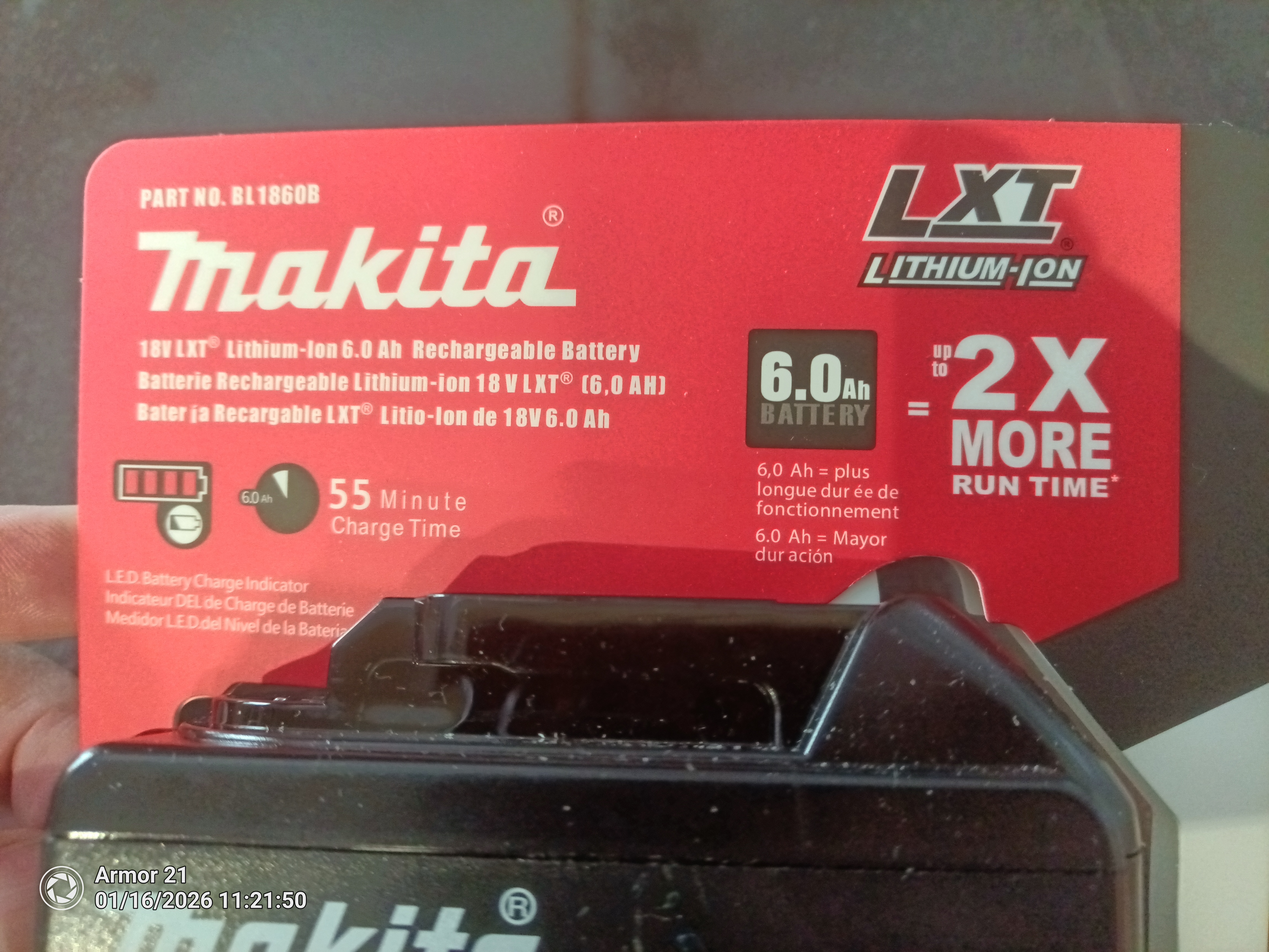

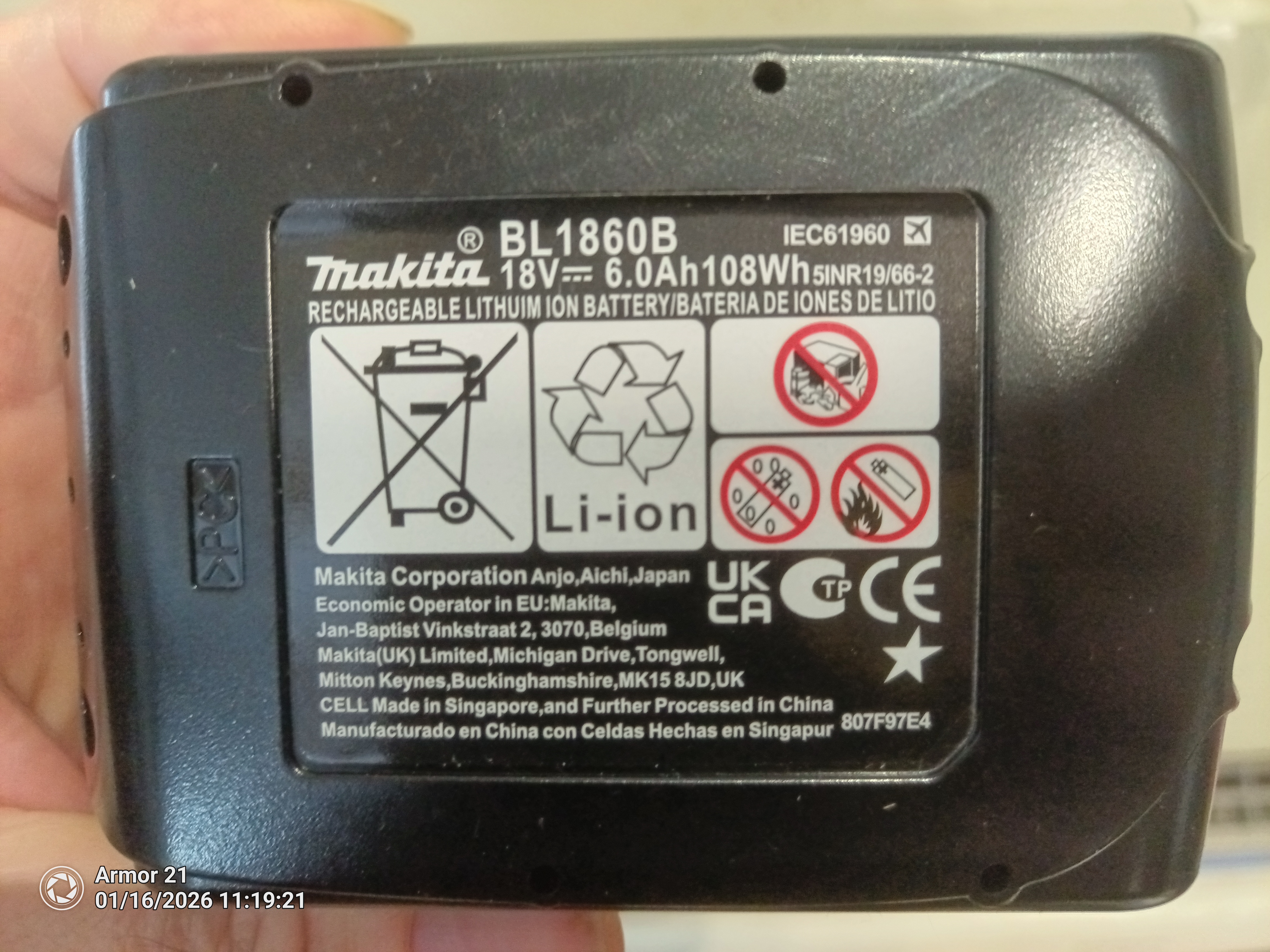

@Ping, otsus on siis mis? Et kas tegu on ikka Makita originaaltootega või petukaubaga?
Tänapäeval, kui on võimalus igasugu pakendeid toota ja juba aastakümneid on tootjal õigus muuta toote sisu (seadme skeemi), ei saa mitte ühegi toote kohta väita, et "see on originaal".
Olen ka Makservist ostnud Makita originaalakusid, mis olid pakendatud kirjadeta pruuni pappkarpi ja millede sisu erines mõni aasta varem ostetutest.
Saab ainult vaielda, et kas toode vastab lubatud reklaamile.

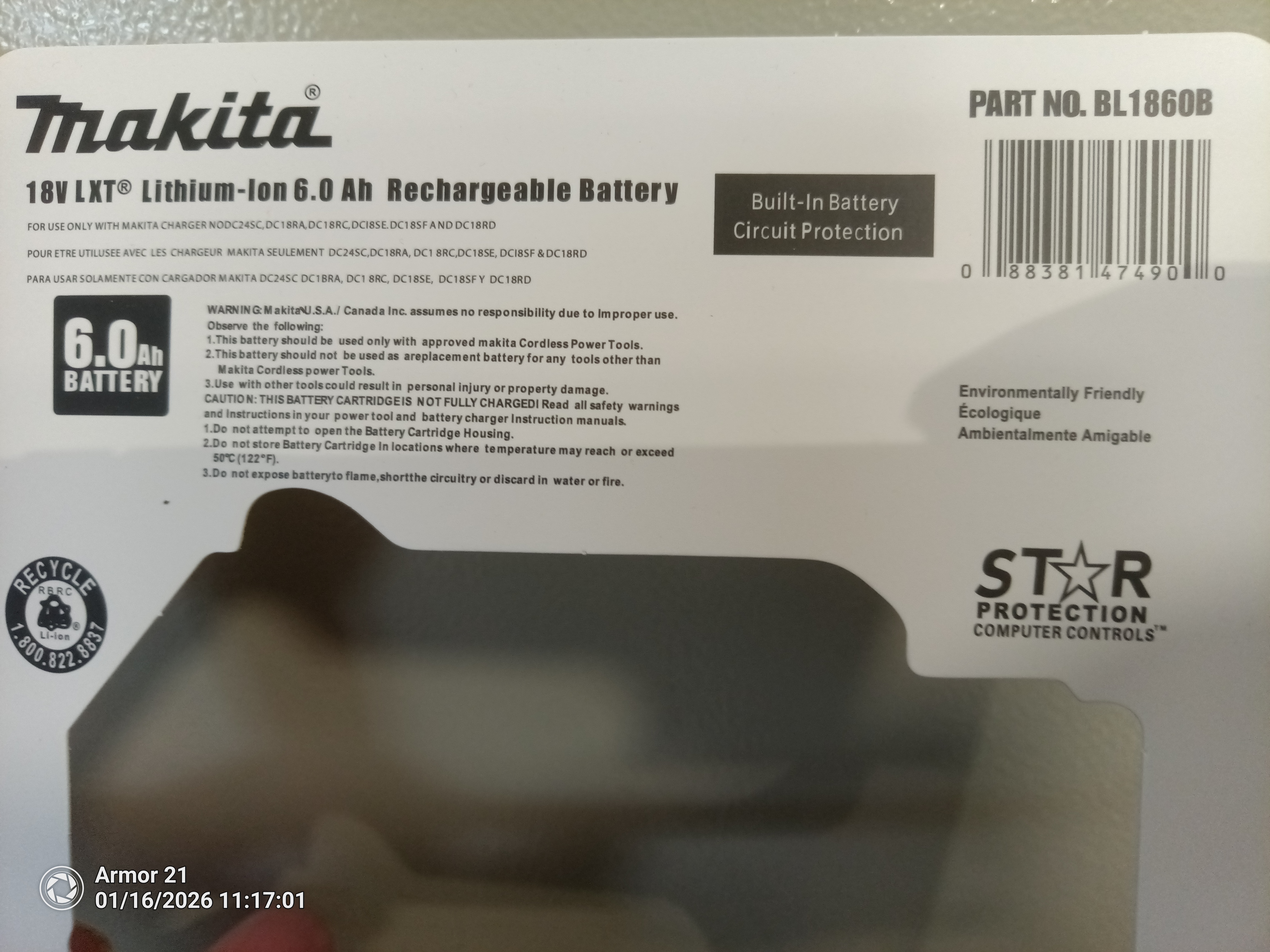

Selle aku pakendil on kirjas, et "sisaldab kaitset" aga tegelikult elektroonilist kaitset sees ei olnud vaid on ärapõlev rada trükiplaadil.
Ega mul seda sisemist kaitsetransistorit väga vaja ei olnud, sest selle riknemisel saab seda sobiva läbimõõduga traadiga asendada.

Aku mahtuvus on selge alles siis, kui reaalselt üle mõõta, sest on kiirlaadijad ja aeglased laadijad ning laadimisrežiimi reguleerib laadija oma tarkusega.

Saksamaa pole nii püha paik ühti et seal on kõik originaal mida müüakse. ...
Ping ei ole nii naiivne, et uskuda kaasaegse toote reklaamtekstis sõna "originaal", sest kui masstoodangu tooteid valmistatakse allhanke korras ei saa mitte ühegi allhankena toodetud toote kohta öelda, et "see on originaal".

Kuskohast sa selle võtsid et see on allhanke korras valmistatud???? Sinu mõtteviisi järgi on suurem osa kauppu hiinas toodetud allhanke korras. Peeter teeb akusid kus kiri Makita...ja paneb need müüki. Kas need on valmistatud allhanke korras ???

Aku puhul on olulised elemendid. See, et Peeter need kuuri alla kokku keevitab, ei oma suurt tähendust.

tom15 kirjutas: 16 Jaan 2026, 15:31 Kuskohast sa selle võtsid et see on allhanke korras valmistatud???? Sinu mõtteviisi järgi on suurem osa kauppu hiinas toodetud allhanke korras. Peeter teeb akusid kus kiri Makita...ja paneb need müüki. Kas need on valmistatud allhanke korras ???
Ja sinu arvates teistes riikides valmistatud Makita tööriistu valmistasid Makita poolt Hiinasse ehitatud tehases Makita poolt Hiinasse komandeeritud jaapanlased? No ei saa nii lihtsameelne olla. ;) Olen ennegi siin foorumis kirjutanud, et mul on 15+ erinevat Makita akutoitel(juhtmega variante ei ole) tööriista ja neist ainult 1-2 on tootjamaaks kirjutatud Made in Japan. Vähemalt 60%-l minu omanduses olevatele tööriistadele on sildile kirjutatud tootjamaaks Made in China ja järgnevad Malaisia, Vietnam, USA ja veel mingid riigid. Kes on need teised tootjamaad peale Jaapani? Peatöövõtjad?

tom15 kirjutas: 16 Jaan 2026, 15:31 Kuskohast sa selle võtsid et see on allhanke korras valmistatud???? ....
Ma nüüd huviga ootaks pilti lahti võetud Makita tööriistaakust, kus aku elemendile on peale märgitud tootjaks Makita või mõnda muud viidet, et Makita kontsern ise üldse akuelemente toodab.
Või et Makita kontsern toodab ise kuullaagreid või mootorite harju või muid masstoodangu standartseid detaile?
Tänapäeval on väga vähestel tootjatel võimekus oma toodetud seadmetes, kasutada oma toodetud elektroonikakomponente ja ka trükiplaadid joodetakse kokku selleks spetsialiseerunud tehastes.

tom15 kirjutas: 16 Jaan 2026, 15:31 ... Sinu mõtteviisi järgi on suurem osa kauppu hiinas toodetud allhanke korras.
Jah täpselt nii ongi, et kui tom15 tellib tehasest piisava koguse kas akusid või televiisoreid või rollereid, siis vastavalt tellimuse kokkuleppele kirjutab tehas toodetele kaubamärgiks tom15.
Kuidas tom15 need maha müüb ei ole enam tootja mure.

Ping; Saab ainult vaielda, et kas toode vastab lubatud reklaamile.
Selle aku pakendil on kirjas, et "sisaldab kaitset" aga tegelikult elektroonilist kaitset sees ei olnud vaid on ärapõlev rada trükiplaadil. Tee siis pilt lahtivõetud akust.

Riio12 kirjutas: 17 Jaan 2026, 18:25 Selle aku pakendil on kirjas, et "sisaldab kaitset" aga tegelikult elektroonilist kaitset sees ei olnud vaid on ärapõlev rada trükiplaadil.
Ka õigesti dimensioneeritud trükirada on käsitletav kaitsmena (analoogselt sulavkaitsmele). Kuskil pole ju kirjas, et kaitse peab aktiivkomponentidel realiseeritud olema?

madis64 kirjutas: 17 Jaan 2026, 18:59
Eelmistel 6Ah kirjaga akudel, mis olen ostnud on sees jõutranss, mis ülekoormuse või aku liigse tühjenemise korral lahutab vooluringi aga nendes viimastes tulevad juhtmed akuplokilt otse pistiku klemmidele.
(Kord võimsa trelliga 13mm puuriga, paksu rauda puurides kiilus puuri kinni ja põletas selle 6Ah aku transi ära.
Ei hakkanud tookord transi tellimisega vaeva nägema vaid jootsin sellele traadist silla peale, millega tekitasin "sulavkaitsme".
Vanemal, 5Ah akul ka seda kaitsetranssi ei olnud ja selle tööd puuri kinnikiilumine ei häirinud.)
Ega seda kaitselülitit niiväga mul vaja ka ei ole aga hea on teada, et peab jälgima kasutamisel aku tühjenemist, et seda juhuslikult mitte ära tappa.
(Seinal ripub Makita akutolmuimeja ja selle kasutaja ei pruugi märgata, kui aku on liiga tühjaks saanud ning sellele kasutaksin tühjenemiskaitsega akut.)
Sellised kirjed pakendil lubaks eeldada vist midagi rohkemat, kui lihtne sulavkaitse?

ping kirjutas: 17 Jaan 2026, 19:56 Sellised kirjed pakendil lubaks eeldada vist midagi rohkemat, kui lihtne sulavkaitse?
Ausalt öeldes ei oska üldist konteksti (kuidas Makita akudel see tavaliselt tehtud on) teadmata vastata.
See on ka suuresti lugeja mõttemaailmas kinni - enamiku minu eluajast on "circuit protection" tähendanud sularit või bimetallkaitset, ammuks need pooljuhid või kontrollerid seal moodi tulid.

madis64 kirjutas: 18 Jaan 2026, 09:42
Minul on võrdlusmoment olemas, kuigi vanasti oli korpus kinni "salakruvidega" ja need kaetud korkidega.
Erinevatel aastatel ostetud akud on olnud seest erineva ehitusega.
Kuna Makita akudel kasutati kiirlaadimist, siis nendes on algusest peale oluliselt rohkem elektroonikat, kui tolleaegsetes hobitööriistades.
Kui ma ca 15 ja 10 aastat tagasi Makita akude sisemaailmu uurisin, siis neis oli kordades rohkem termoandureid ja elektroonikat (pindalas ja ruumalas) kui praegu müüdavates akudes.
Võibolla on kasutatavate akude tehnoloogia ajaga läinud paremaks ja enam ei ole vaja kolme termoandurit ning piisab ühest.
Kuna tootjad võivad seadmete ehitust toote arengu käigus muuta (näiteks on lisatud pingenäidik), siis ei saa mitte keegi mitte kuidagi väita, et milline akumudel just on kõigist, kõigi aastate jooksul toodetutest "tavaline Makita aku".
(Originaalakut saab kindlasti selgitada selle järgi, et kas Makita originaal akutester suudab saada andmeside ühenduse akus oleva protsessoriga ja sellest andmeid välja lugeda, aga tavakasutajal sellised võimalused puuduvad.)

ping kirjutas: 18 Jaan 2026, 11:42 Võibolla on kasutatavate akude tehnoloogia ajaga läinud paremaks ja enam ei ole vaja kolme termoandurit ning piisab ühest.
Ma ise panustaksin pigem raamatupidajate ja finantsosakondade sekkumisele.
