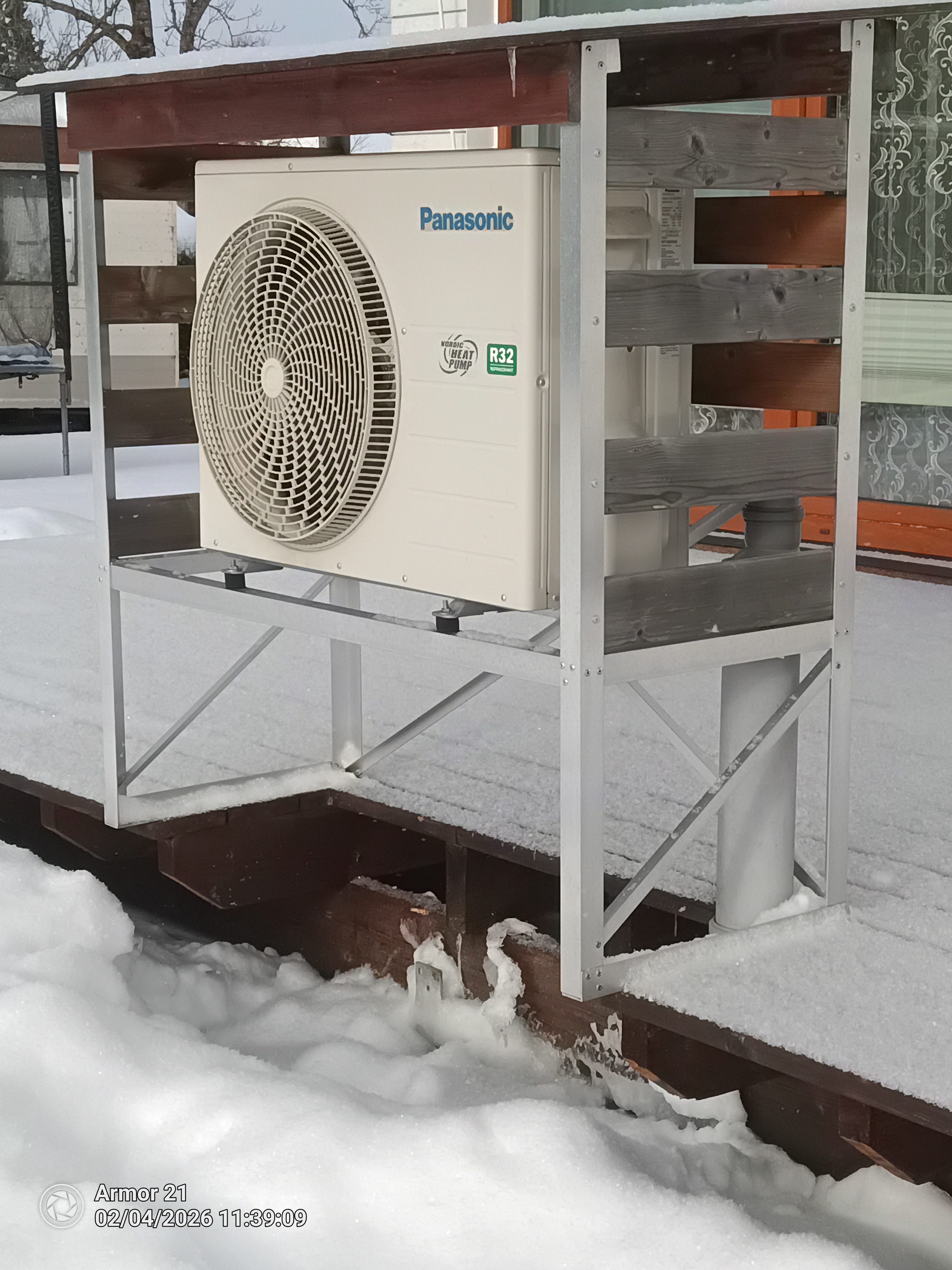

1. postis kirjutasid "Kaevatud augu põhja toetatakse "betoonpätsidele" või (kivi)plaatidele (keskosa peab võimaldama vee läbimise) välisosa kandekonstruktsioon, et välisosa jääks ca 1m maapinnast kõrgemale."ping kirjutas: 04 Veebr 2026, 12:03 Külm talvekuu jälle möödas ja ei ole jääd segamas.
Välisosa all mõtled selle alaserva või tsentrit? Kui kõrgel on välisosa alaserv maapinnast fotol? Silma järgi pakuks 70-80 cm. Foto järgi tundub, et jää pärast võiks madalamalgi olla.
- Postitusi: 6889
- On tänanud: 123 korda
- On tänatud: 318 korda
Re: ÕSP jäävaba paigaldus
Seadme kinnituspunktide kõrgust maapinnast, mitte ventilaatori tsentrit.optimist88 kirjutas: 06 Veebr 2026, 11:15 ...
Pildil oleva seadme toetuspind on maast ca 110cm kõrgemal, terrass on selles kohas ca 65cm kõrge. Lume sügavus pildil on põlvini.
Selles kohas ei tohi välisosa madalamal olla, sest selle seina juurde tekkib kirde tuulesuuna tuisupöörisega hang mis viimase tuisuga oli seadme kõrval ca 80cm kõrgune ja varemalt on max olnud poole esimese korruse aknani.
Välisosa asukoha valikul tuleb arvestada ka talvel maja ümber tekkivate hangede asukohti ja nende kõrgusi ning seade peaks olema nii kõrgel, et pinnatuisk käiks vabalt alt läbi isegi paksu lume korral.
