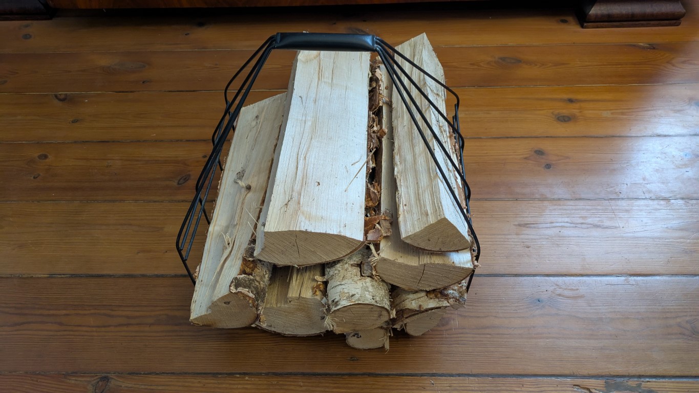

Teema visualiseerimiseks paar fotot (kõik kaalumised tehtud kaubandusliku digitaalse kalamehe-rippkaaluga):
Korvitäis kuivi (kõlisevad) 40 cm pikkuseid kasepuid, puude mass ca 13 kg:
Koldetäis 9-kraadise miinustemperatuuri juures on ca 9 kg (kütame korra päevas):
-15 juures lisandub ca 2 halgu, -20 juures kütame kaks korda päevas, veel külmemal temperatuuril lülitan soojapumba välja ja tegutsen vastavalt olukorrale - ka õliradiaatorid võivad mängu tulla ööpäevase temperatuurikõikumise vähendamiseks.
Mõne ahjuvalmistaja poolt soovitatud 4 kg "ahjutäis" näeb välja selline:
!0 muna keevad kõvaks sama kaua kui 2 muna, ei jõua mina 4 kg kaupa "katelt kütta", siis oleks pelletikamin ehk juba asjalikum lahendus.

Mul samasugune korv, ainult puude pikkus sama kitsas kui korv.
