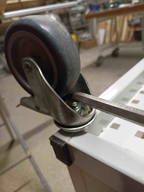

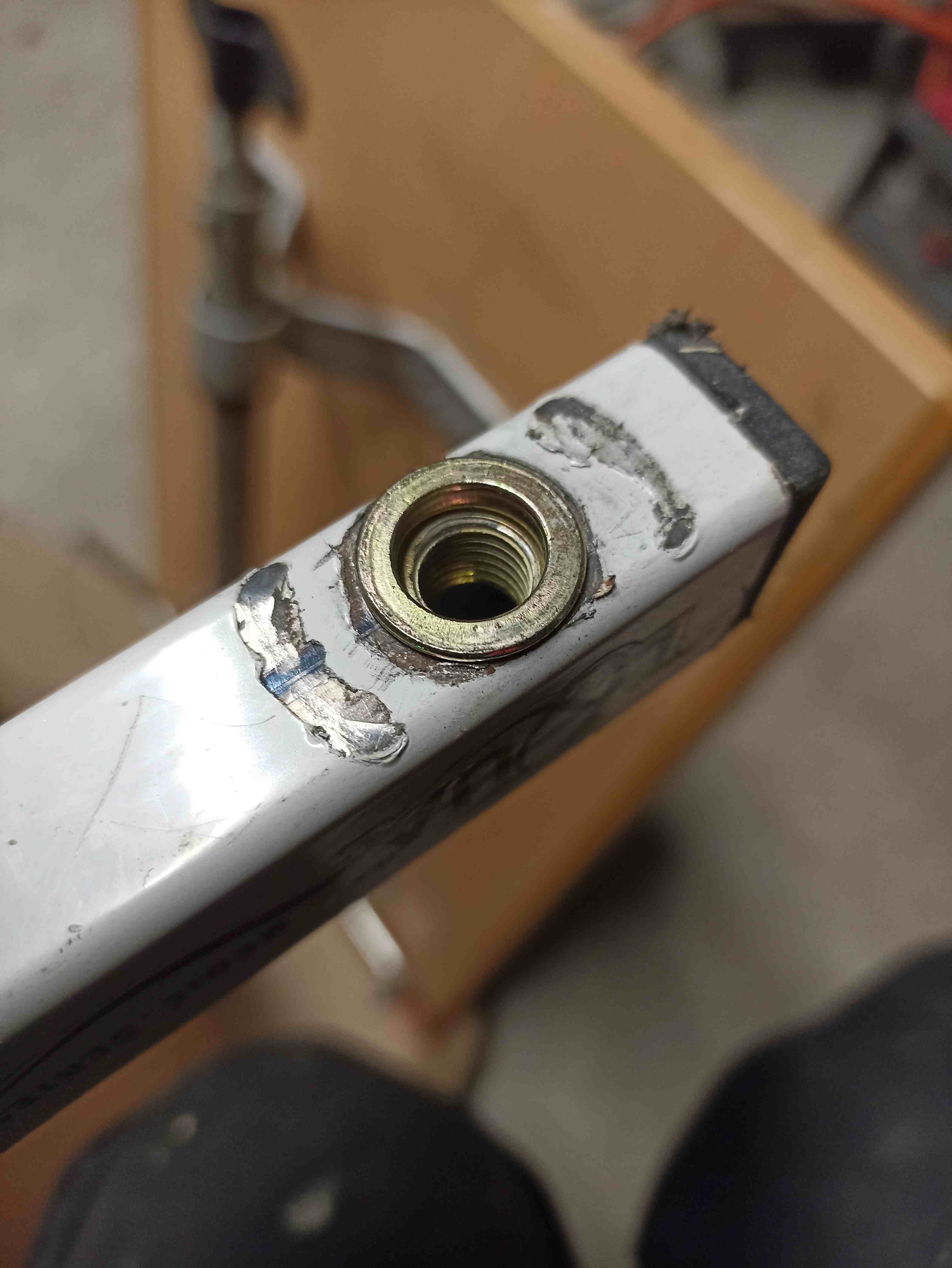

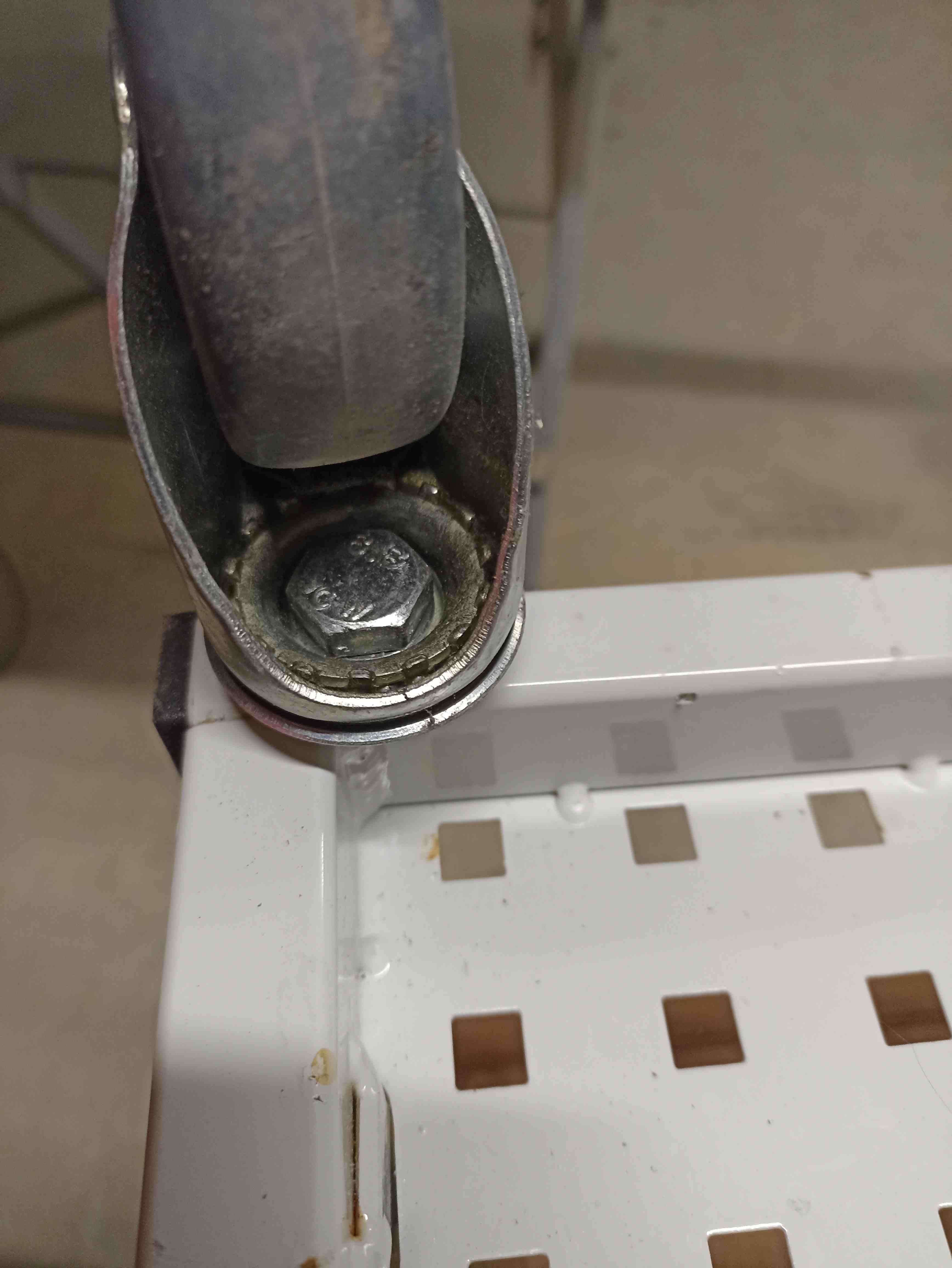

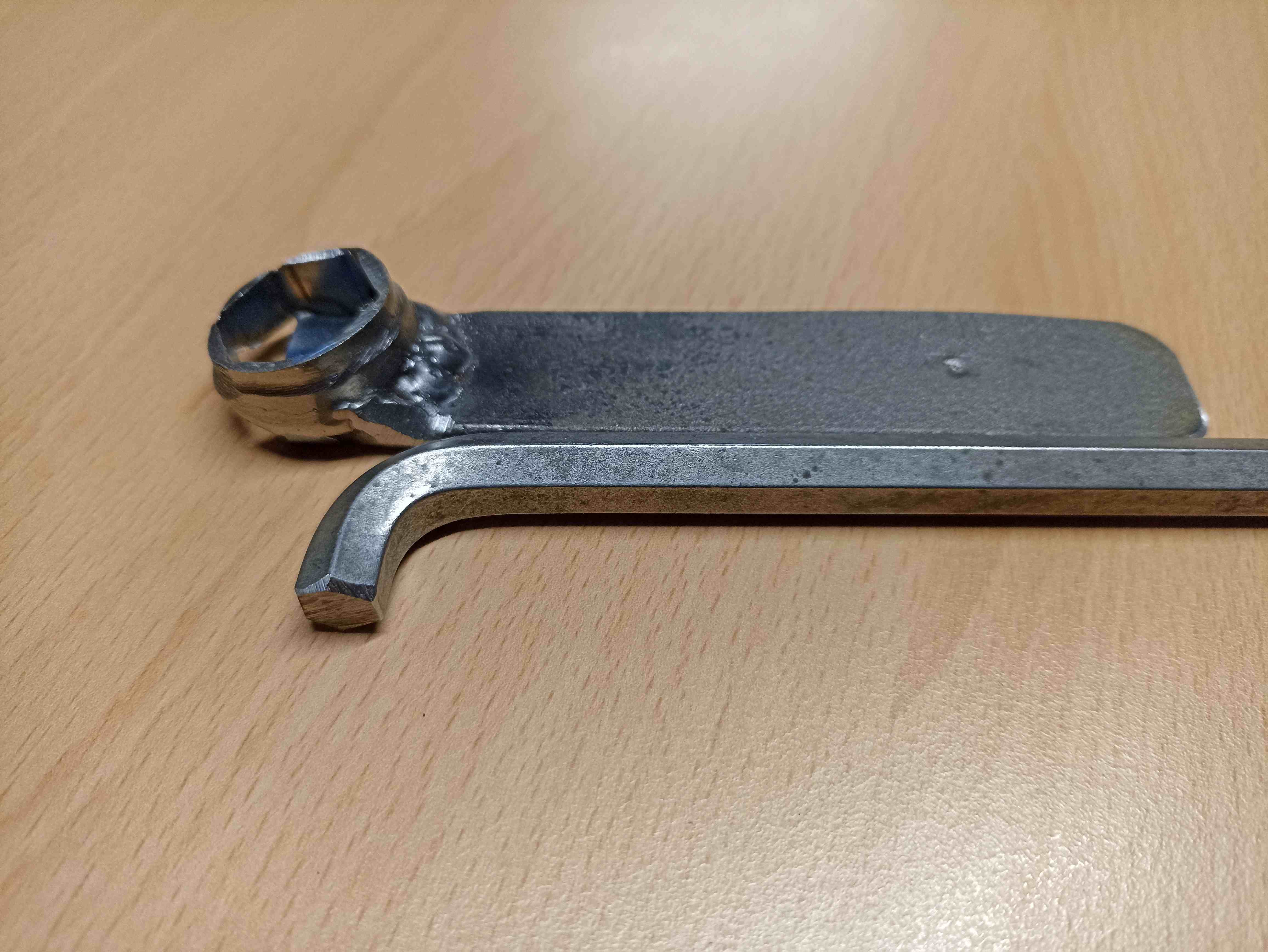

Võtsin täna ette ühe parandamist vajava kapi. Ühe ratta neetmutri pidin uue panema. Kõigepealt, et ka teisi rattaid saaks kätte, pidin ise tegema 17mm padrunist võtme, mis mahuks mutrit keerama. Jamamist oli, aga hakkama sain selle valmistamisega. Ikkagi mõtlesin ja vaatasin neid neetmutreid ja veelkord mõtlesin, et kui panen liimiga, siis hilisema vajaduse korral uuesti lahti keerata, võin sikutada neetmutri keerlema. Siis aitab ainult loominguline lähenemine relakaga. :) Kuna hetkel kasutaja ping soovitus oli küll lukustusseibid panna, aga kohalikus poes neid sortimendis ei olnud, siis panin sellele kapile vedruseibid.
Te alahindate asutuse töötajate ja klientide fantaasiat ja võimekust lõhkuda ära täiesti toimiv ja töötav asi. :)
Panen paar pilti kah arusaamiseks, et nendele kuuskantpeaga poltidele ligipääs ei olnud lihtsalt tööriistakohrist 17mm padruni välja otsimine ja narre taha pistmine.
Tänan veelkord kõiki kommentaatoreid kõikide arvamuste eest, ka nende, mis ei läinud käiku!

Urmas kirjutas: 12 Veebr 2026, 12:10 ... Ikkagi mõtlesin ja vaatasin neid neetmutreid ja veelkord mõtlesin, et kui panen liimiga, siis hilisema vajaduse korral uuesti lahti keerata, võin sikutada neetmutri keerlema. Siis aitab ainult loominguline lähenemine relakaga. :)
Saaks ka relakata, puurid küljepealt augu, osaliselt mutri sisse ja hoiad kinni nagu umbes trimmeril pea vahetamisel ;)
Kas on muidu õnnestunud lahtitulkeku algpõhjust tuvastada, kas neetmutter hakkab eelnevalt "lõnkuma"?
Omal ka teinekord sarnaste ratastega jantimist ette tulnud, aga standardtööriistadega seni hakkama saanud. Temu omasid pole ka proovinud :)
Postitusi: 14068
On tänanud: 431 korda
On tänatud: 473 korda
Re: Vedruseib vs lukustusseib?
A23 kirjutas: 12 Veebr 2026, 12:24 Saaks ka relakata, puurid küljepealt augu, osaliselt mutri sisse ja hoiad kinni nagu umbes trimmeril pea vahetamisel ;)
Neetmutri kest on õhuke ja kui see on liimitud, siis jääks veidi kahtlevale arvamusele sinu pakutu toimivuses.
A23 kirjutas: 12 Veebr 2026, 12:24 Kas on muidu õnnestunud lahtitulkeku algpõhjust tuvastada, kas neetmutter hakkab eelnevalt "lõnkuma"?
Nagu eelneval kommentaaris kirjutasin, siis ei maksa alahinnata töötajate ja klientide fantaasiat asjade katki tegemisel. Minuni jõuvad asjad juba katkistena ja ei oska põhjust arvata. :)
Postitusi: 1984
On tänatud: 61 korda
Urmas kirjutas: 12 Veebr 2026, 12:48
Kui nii ütled. (Pakkusingi rohkem lambist, ise mutrit käes hoidmata)
