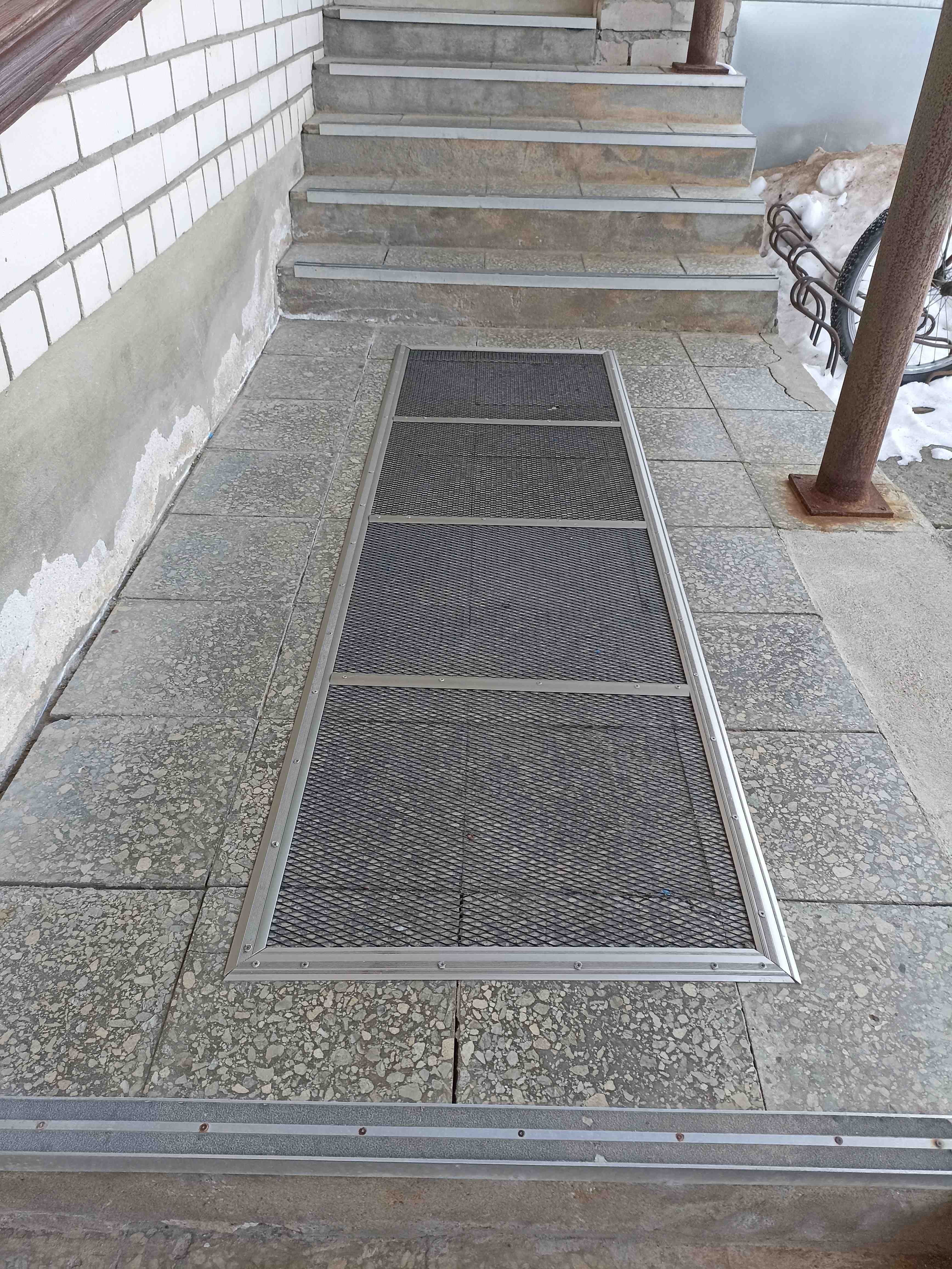

Olin unustanud oma vana teema, aga täna tuli meelde ja tegin lõpptulemusest pildi kah. Nüüd juba teist talve ja keegi ei olegi enam kukkunud. :)
Kirjeldan tehtut- sai vist Depost ostetud kaks 60x100cm suurusega pressvõrgust plaati(ma ei tea, milleks seda muidu kasutatakse) ja alumiiniumist liiste, ports 5mm tüübleid ja roostevabasid kruvisid. Ülejäänud tegevuse tulemus on pildil. Kurat, isegi imestan, et toimib. Kõige rohkem muretsesin selle alumiiniumist võrgu pärast, et kuidas vastu peab.

Urmas kirjutas: 18 Veebr 2026, 11:27 Olin unustanud oma vana teema, aga täna tuli meelde ja tegin lõpptulemusest pildi kah. Nüüd juba teist talve ja keegi ei olegi enam kukkunud. :)
Igati pro lahendus. :jooma

A23 kirjutas: 18 Veebr 2026, 13:48 Igati pro lahendus.
Kui just keegi stilettodega ei kavatse selle peale kõndima minna. Ja kui läheb, siis on oht, et kontsad võivad võre vahele kinni jääda ja ninali kukkuda. :)

Kuidas seda sodist puhastatakse - tolmuimejaga?

Urmas kirjutas: 18 Veebr 2026, 14:23
Siis pead oma P*#še kindlustamiseks euronõuetele vastava vastava keelumärgi ette panema :lol:
Mul tekkis ka puhastamise kohta küsimus, pildi järgi paistab üsna puhas olevat, survepesuriga?

A23 kirjutas: 18 Veebr 2026, 14:37 Siis pead oma P*#še kindlustamiseks euronõuetele vastava vastava keelumärgi ette panema
Parafraseerides "Viimset reliikviat", kui mungad uurisid sitasitika päritolu, siis sellist märki EL-s standardites ei ole mainitud ja see tähendab, et on saatanast. :)
A23 kirjutas: 18 Veebr 2026, 14:37 Mul tekkis ka puhastamise kohta küsimus, pildi järgi paistab üsna puhas olevat, survepesuriga?
Üldiselt ei ole sinna varju alla lund sattunud ja kui ongi, siis on välitööde eest vastutav töötaja selle hommikuti ära tänapäevase plastikluuaga pühkinud.

Kas need alum. liistud libedad ei ole kui juhuslikult neile peale astud? Või päästavad kruvipead päeva ära?

Walter2 kirjutas: 18 Veebr 2026, 14:51 Kas need alum. liistud libedad ei ole kui juhuslikult neile peale astud? Või päästavad kruvipead päeva ära?
Kui väike peab olema jalanumber, et täistallaga astudes mitte sattuda võrgu peale? :) Tegelikult, eks isegi ole kerge nõksaka teinud kui kand on sattunud vaheliistu peale. Äkki suvel mõtlen ka nende katmisele libisemisvastase teibiga nagu pildilt on näha trepiastmel.
