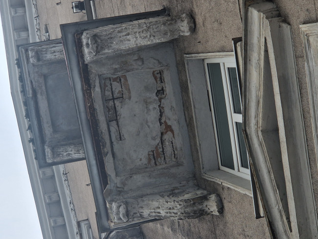

Rõdu alt pilt - peaks alustama selle korda tegemisest vast eks :)
