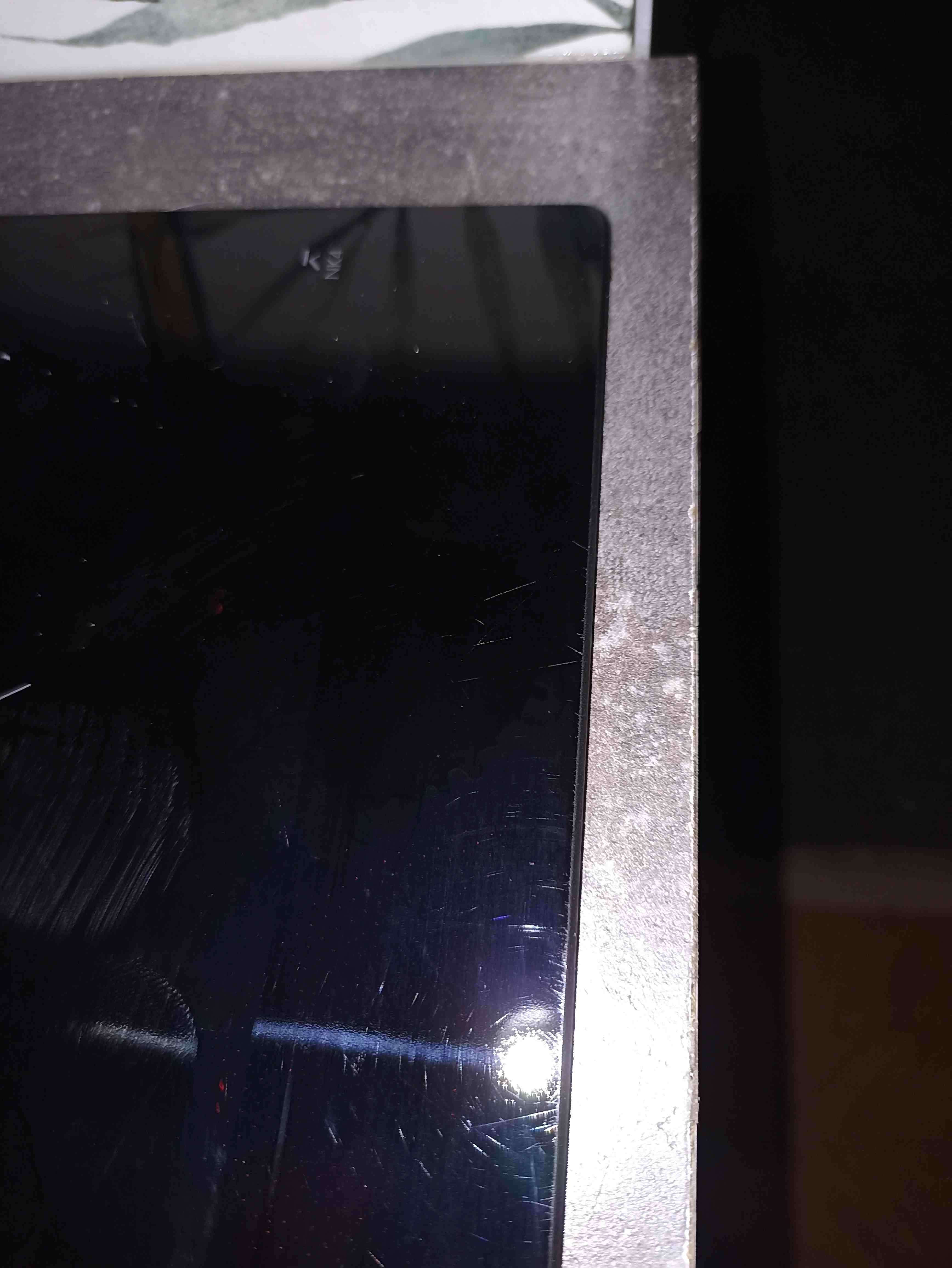

Re: Saetera töötasapinna lõikamiseks.
Lõikasin õues relakaga universaalkettaga(hammastega teemantketas) -vastik hais ja tolm. Ümarad nurgad tegin mingi toosifreesiga enne sirgeid lõikusi plaadi mõlemalt poolt, tsentripuur 2cm pikemalt väljas.

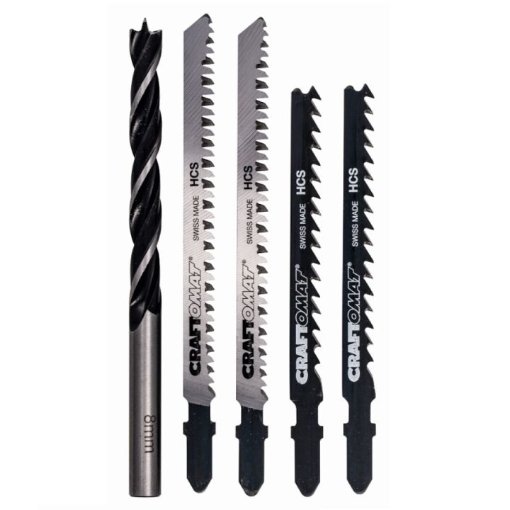

Võibolla läheb kellelgi veel vaja töötasapinda lõigata siis siin mõned lingid.
Komplekt köögi töötasapinna lõikamiseks, kus on 2 siledat tera puhta sirge lõike tegemiseks, kaks räsatud tera (T144DP) avade lõikamiseks (võimaldab ka suuremat kaart lõigata) ja 8mm puidupuur ava saagimise alustamiseks. 6,95eur.
https://www.bauhaus.ee/tikksaeterade-ko ... roup_0_asc
Töötasapinna avade saagimise räsatud saeterad kolmene komplekt kuni 50mm plaadile, 6,20eur:
https://www.bauhaus.ee/tikksaetera-t-14 ... escription

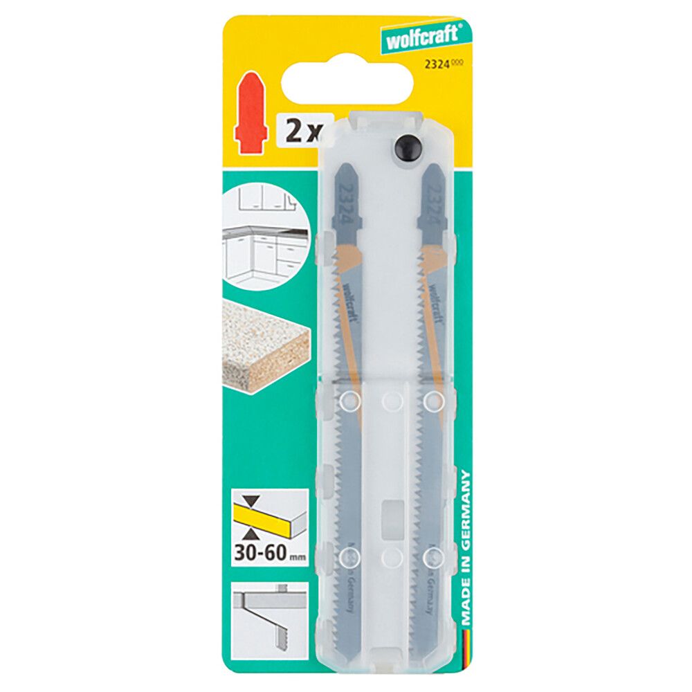

Töötasapinna sirge, puhta lõikuse siledad terad, 8,90eur:
https://www.bauhaus.ee/tikksaetera-wolf ... escription
