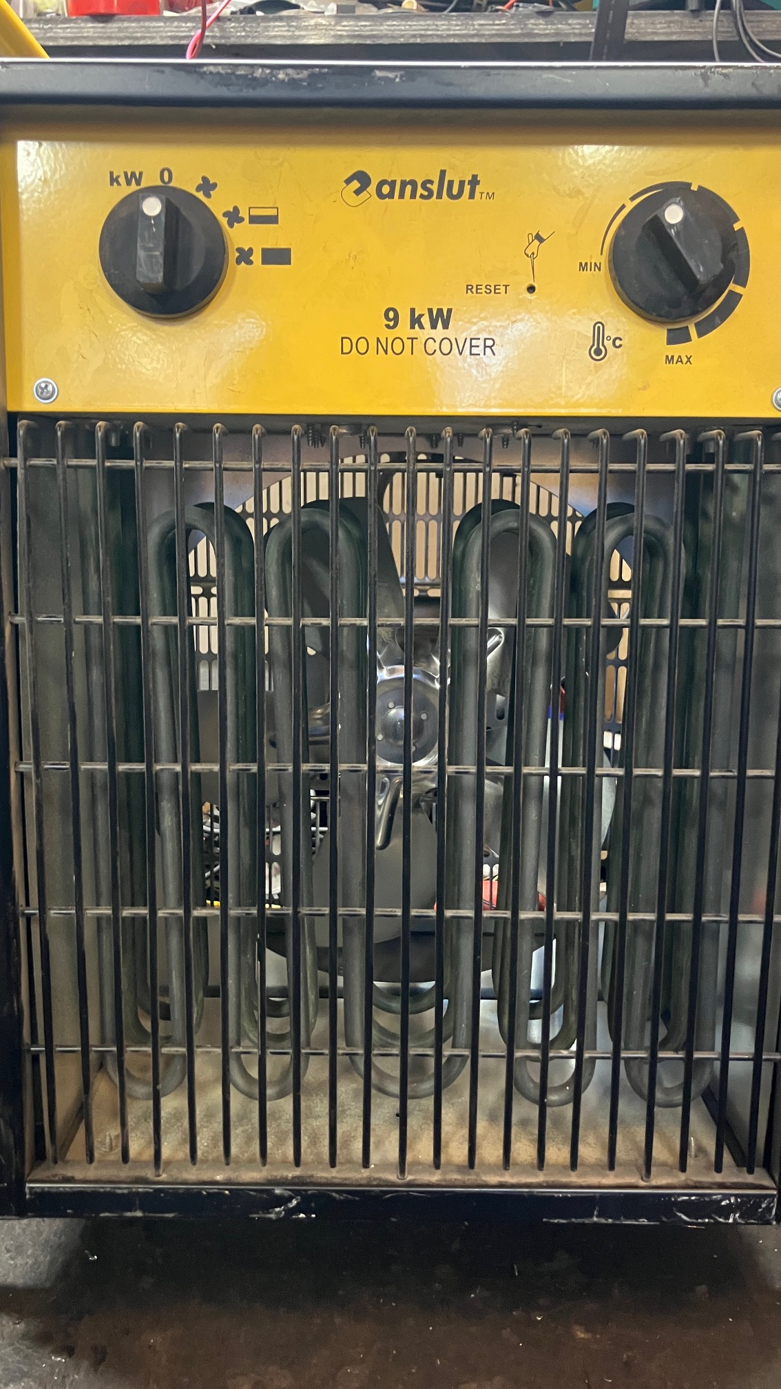

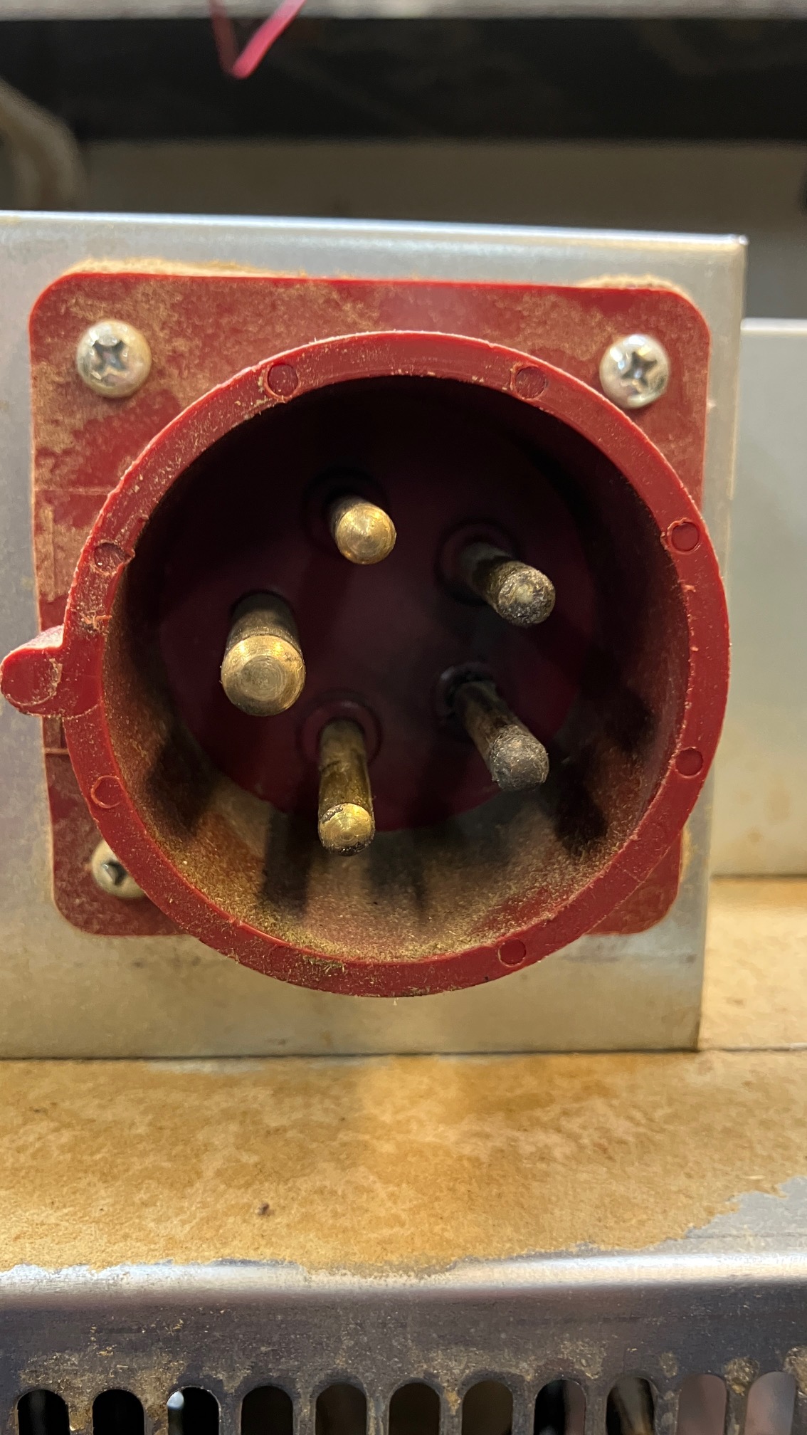

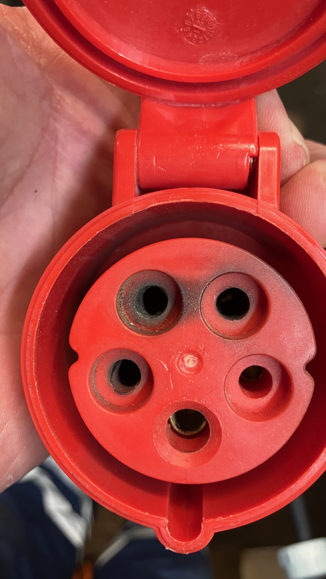

2 soojapuhurit sama veaga (võib eeldada reeglit), tööriista kohta suhteliselt uued (paar- kolm aastat). Omaniku sõnul vähe töötanud. Vool 13,5 A nagu võimsuse 9 kW järgi võib eeldada, üle koormata ei saanud. Järel olid korralikud kaablid 2,5 mm2, probleem ainult pistikutes/ pesades. Kumb pool seal jama põhjustas- raske öelda. Kuid targem oleks jõuosas sellised "elektriseadmed" kohe korralikega asendada. Puhuritel oli näha kerget puidutolmu, kui toss arenenuks korralikuks, võinuks jama lahti minna.

Variandid? Seadmed polnud uppunud, pressi alt läbi käinud- mis veel? Ühenduste kruvid olid kinni, seal vaid sekundaarne sulamine. Isased pooled suht no-name hiinakad, emasel on Biltema kiri. Juhe käis ainult nende seadmete taga.

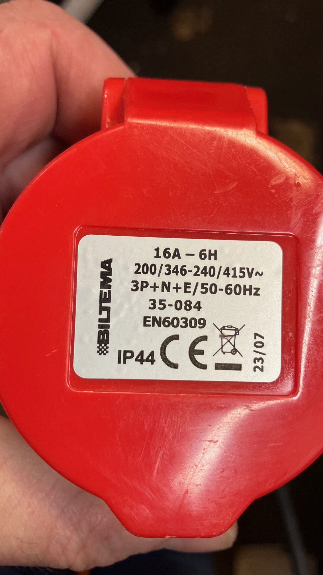

kunn24 kirjutas: 06 Mär 2026, 22:34 Isased pooled suht no-name hiinakad, emasel on Biltema kiri.
AI arvamus Biltemast, mis üha enam kinnistab mõtet, et Jumal lõi maailma ja ülejäänud on tehtud Hiinas. :)
Biltema ei tooda ise pistikupesasid ega enamikku oma elektritarvikuid. Biltema on jaemüüja ja kaubamärk, mis laseb tooteid valmistada allhankijatel (peamiselt Aasia ja Euroopa tehastes) ning müüb neid oma nime all.

Khm, need (tarbija poolsed) pesad ju tavaliselt ühenduskaablite otstes paiknevad sarnasel kasutusjuhul?
kunn24 kirjutas: 06 Mär 2026, 21:28 Järel olid korralikud kaablid 2,5 mm2, probleem ainult pistikutes/ pesades. Kumb pool seal jama põhjustas- raske öelda.

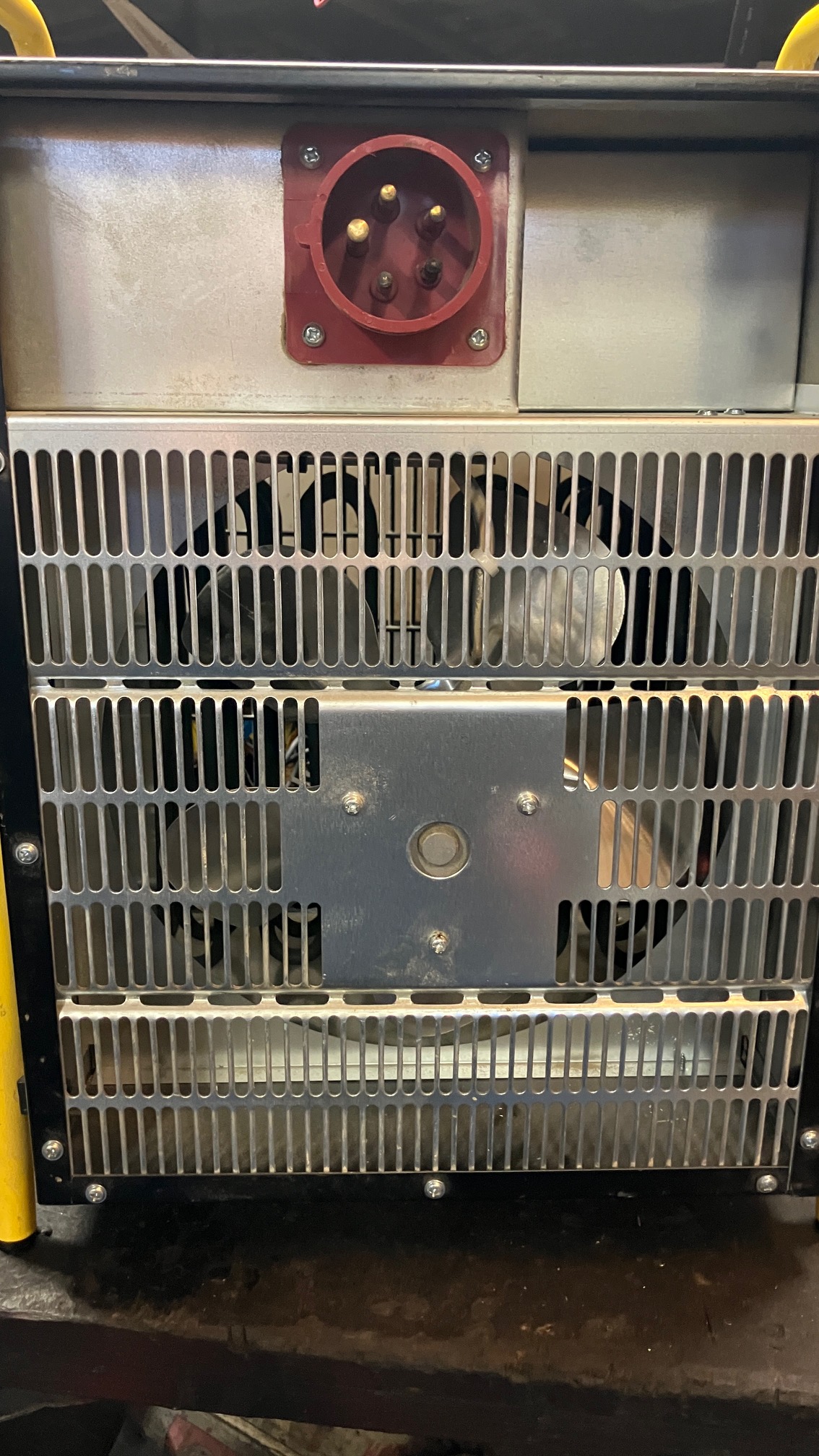

Puhuri küljes on "papa" (pistik), "mamma" (pesa) on toitekaabli küljes?
Algsel fotol on "häving" tuvastatav "papa pulkade" otstel - oleks see pärinenud puhuri seest, peaks seespool olev osa rohkem suleanud olema?
Minu jaoks on probleemi allikaks ühenduskaabli (pikendusjuhtme) otsas olev "pesa".

Ei saa ju kindlalt väita, kas põhjus pistikus või pesas. Koht kus kärssama läheb on kuumenenud, läbi kontakti liikuvale voolule napp kontaktpind. Kontaktpinna nappus võib mitmest asjaolust oleneda, nt pesa isased liiga peened või emase poole liiga lai-veninud pind, kuni selleni kus emase osa on saanud kannatada, nt kontakt x põhjusel kortsus ja kontaktpind jääb napiks.
Või miks mitte lohakas ühendus, kus pistikut ei suruta lõpuni pessa vaid jääb "poole" peale ja ühenduspinnad jäävad puudulikuks.

Kui nimivool on märgitud 16 A siis võib kestvalt koormata 16 A. Praktikas on väiksema kestva vooluga olnud juhtumeid kus pesa sulas kokku plönniks. Tegu polnud hiinlasega vaid muu lähen tootja (Euroopa)

On veel üks võimalus. Pistikuga/pesaga on kunagi mingit seadet käivitatud. Tekkinud kaarleek tahmab ja kahjustab kontakti pinnad. Just kolmefaasiliste pistikute ühendamine on nii aeglane , et kaar jõuab töö ära teha.
