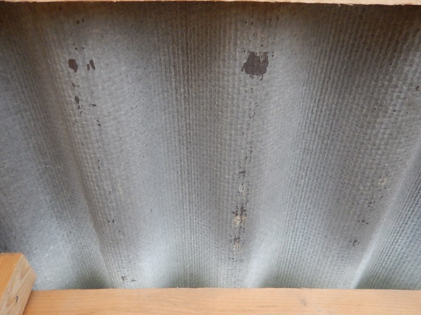

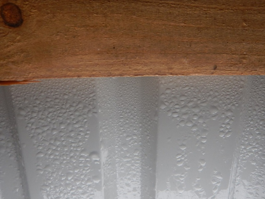

Panen 2 pilti erinevate materjalide iseloomustamiseks niiskuse seisukohalt.
Trapetsprofiil: Alt ohtrasti tilkas.
Samal ajal ja sama kaldega katusel eterniit: Lihtsalt infoks, kui kedagi peaks huvitama... .

Olen näinud, et on olemas spets võõp, mis väldib pleki alusküljel kondentsi ja vist sai isegi müüjalt tellida tehases võõbatud alumise poolega plekki.vuuk kirjutas: 13 Mär 2026, 06:12 Panen 2 pilti erinevate materjalide iseloomustamiseks niiskuse seisukohalt.
Samal ajal ja sama kaldega katusel eterniit:eterniit.jpg
