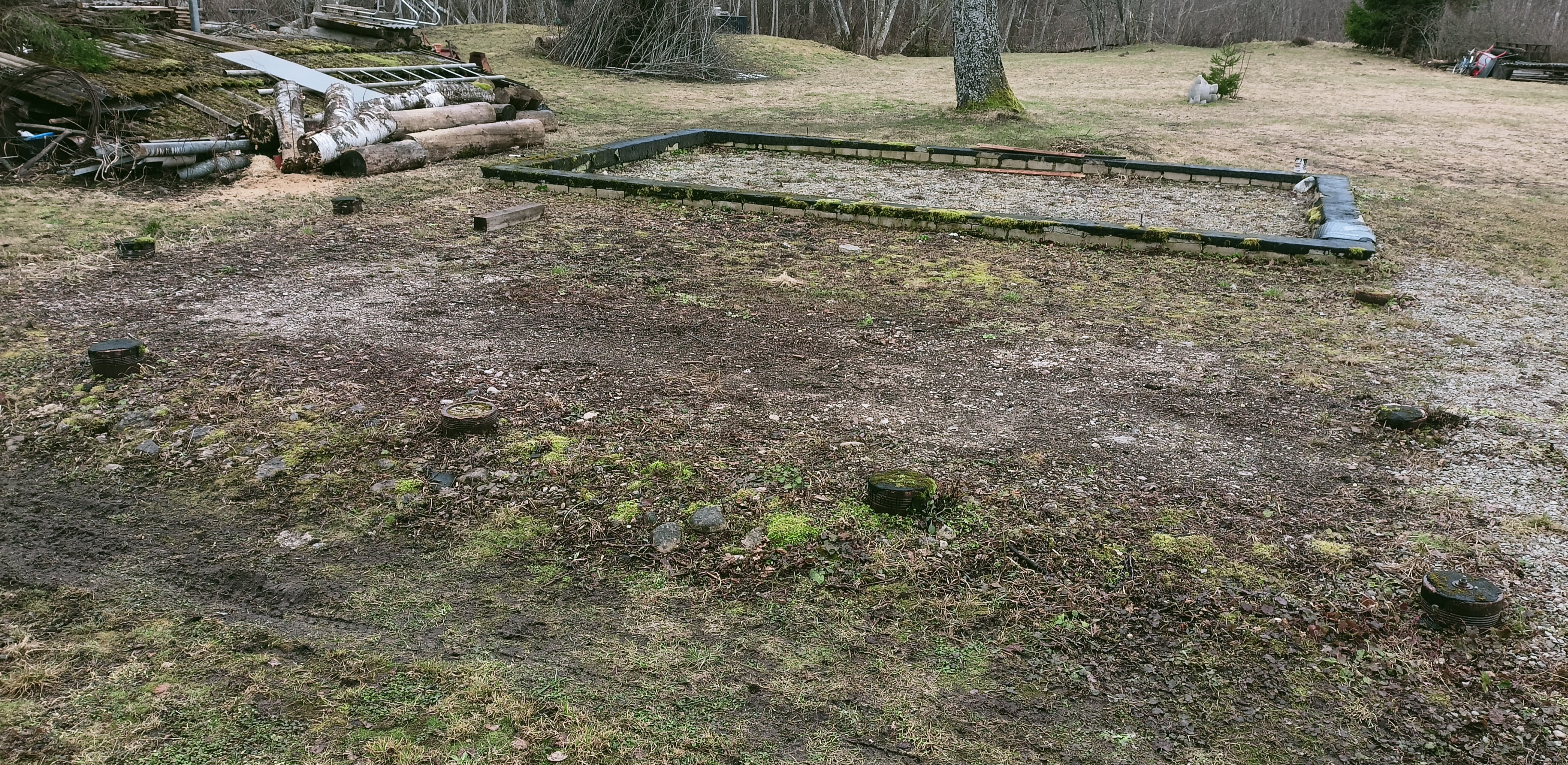

Tekkis küsimus, et kuidas lahendada manuses olev vundament vähe kaasaegsemalt. Eelnevad põlvkonnad alustasid saun- kõrvalhoone ehitust, aga kahjuks või õnneks vundamendist kaugemale ei jõutud. Tegemist 60 ruutmeetrise põhjapinnaga ning ühekordse hoonega. Ca pool hoonest lintvundament ja teine pool postvundament. Pinnase väljakaeve ning tagasitäide on olnud korralik.
Oleks soov antud asukohas ehitust jätkata, kuid mis oleks teie arvates parim stardilahendus? Puukuuriks pole
mõtet hoonet ehitada, seega vähemalt postvundament tuleks välja nokkida või lammutada tasapinnani. Siis võiks juba ka lintvundamendi lammutada. Vedada alla liivapadi, tihendada, laduda maha peno ning valada plaatvundament?
Hoone kontruktsioon puit.
Hoones võiks saada pesitseda aastaringselt.
Tänud kõigile kes viitsivad kaasa mõelda.

Kõigepealt pane paika mida soovid. Väikeelamu, saun jne. Siis saab midagi soovitada. Kui soovid "tahan midagi" siis võib kõik sobida ja samas mitte midagi.

Sepp66 kirjutas: 16 Mär 2026, 14:25 ... Ca pool hoonest lintvundament ja teine pool postvundament....
Kanalitorudest postid sobiks vast terrassile ja ega silikaadist vundament tõenäoliselt asjalikum ei ole.
Sa ju ise ka tead, et mida elumaja ehitamiseks teha tuleks.
... vähemalt postvundament tuleks välja nokkida või lammutada tasapinnani. Siis võiks juba ka lintvundamendi lammutada. Vedada alla liivapadi, tihendada, laduda maha peno ning valada plaatvundament? ...

Olemasolevale vundamendile saab edukalt ehitada puithoone. Lintvundamendile (sügavus tedmata, kandevõime oletuslik) kivihoone. Silma järgi on vundament alla 60 m2, seega paberimäärimist vaja minimaalselt. Kui puuduliku mingi projekt säilinud siis selle aluseö võid kohe ehitada. Kui pole siis teed ise arvutis valmis, esitad KOV (kuni 60 m2, max 5 m kõrge (kõrgust loetakse 1k põrandast) ja hakka ehitama.
