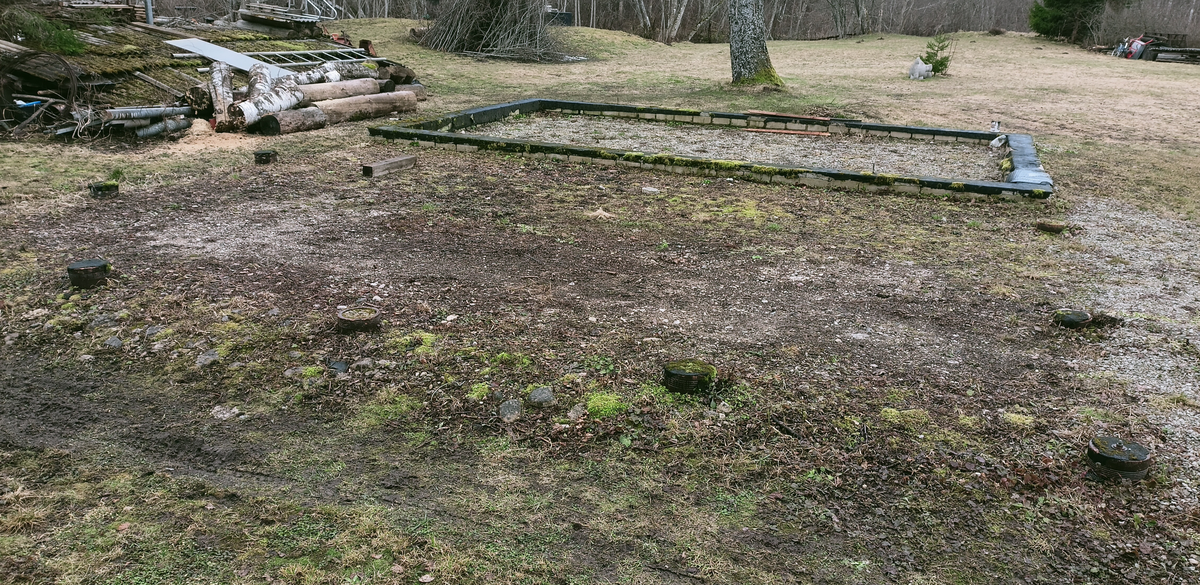

Tekkis küsimus, et kuidas lahendada manuses olev vundament vähe kaasaegsemalt. Eelnevad põlvkonnad alustasid saun- kõrvalhoone ehitust, aga kahjuks või õnneks vundamendist kaugemale ei jõutud. Tegemist 60 ruutmeetrise põhjapinnaga ning ühekordse hoonega. Ca pool hoonest lintvundament ja teine pool postvundament. Pinnase väljakaeve ning tagasitäide on olnud korralik.
Oleks soov antud asukohas ehitust jätkata, kuid mis oleks teie arvates parim stardilahendus? Puukuuriks pole
mõtet hoonet ehitada, seega vähemalt postvundament tuleks välja nokkida või lammutada tasapinnani. Siis võiks juba ka lintvundamendi lammutada. Vedada alla liivapadi, tihendada, laduda maha peno ning valada plaatvundament?
Hoone kontruktsioon puit.
Hoones võiks saada pesitseda aastaringselt.
Tänud kõigile kes viitsivad kaasa mõelda.

Kõigepealt pane paika mida soovid. Väikeelamu, saun jne. Siis saab midagi soovitada. Kui soovid "tahan midagi" siis võib kõik sobida ja samas mitte midagi.

Kanalitorudest postid sobiks vast terrassile ja ega silikaadist vundament tõenäoliselt asjalikum ei ole.
Sa ju ise ka tead, et mida elumaja ehitamiseks teha tuleks.
... vähemalt postvundament tuleks välja nokkida või lammutada tasapinnani. Siis võiks juba ka lintvundamendi lammutada. Vedada alla liivapadi, tihendada, laduda maha peno ning valada plaatvundament? ...

Sellele olemasolevale vundamendile sobiks ehk (näiteks) ehitada ajutise hoone, kuhu saab ehitamise ajal ladustada ehitusmaterjale ja töövahendeid.
Re: Kõrvalhoone vundament
Olemasolevale vundamendile saab edukalt ehitada puithoone. Lintvundamendile (sügavus tedmata, kandevõime oletuslik) kivihoone. Silma järgi on vundament alla 60 m2, seega paberimäärimist vaja minimaalselt. Kui puuduliku mingi projekt säilinud siis selle aluseö võid kohe ehitada. Kui pole siis teed ise arvutis valmis, esitad KOV (kuni 60 m2, max 5 m kõrge (kõrgust loetakse 1k põrandast) ja hakka ehitama.

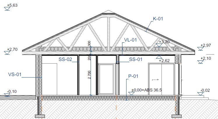

Kahtlen, kas asi on ikka tõlgendamises. Ja kui ongi, siis tõlgendamise praak. Võimalik, et mõni ametnik on mingil ajal tööga väga koormatud ja ei pane viga tähele. Kes teeb, sel juhtub.
See kõrguslik sidumine ehk +/- 0,00 kõrgus (millega on seotud absoluutne kõrgus) on mõeldud kõiki erinevaid tõid teostavatele ehitajatele. Sellest kõrgusest peavad kõik ehitajad oma tööde tegemisel lähtuma. Selle kõrguse märgib geodeet oma täpse ja targa aparaadiga kusagile kokku lepitud kohta. Kui projektis seletuskirja tehniliste andmete loetelus on märgitud, et hoone kõrgus on näiteks 5,0 meetrit, siis see ei tähenda, et kõrgus +/-0,00-st katuse harjani on 5,0 m. Kui ehitaja nii ehitab, siis on tegu valesti ehitamisega.
Tuleb vaadata kõrgusmärki katuse harjani, mis on toodud vaadetel ja lõikel.
Näiteks alljärgneval lõikel on kõrgus nullist +5,63 m, aga tegu ei ole hoone kõrgusega.
Hoone kõrgus selles projektis on antud seletuskirjas ja asendiplaanil 5,9 m. Järelikult sokli kõrgus nullist maapinnani on keskmiselt 5,9 - 5,63 = 0,27 m.

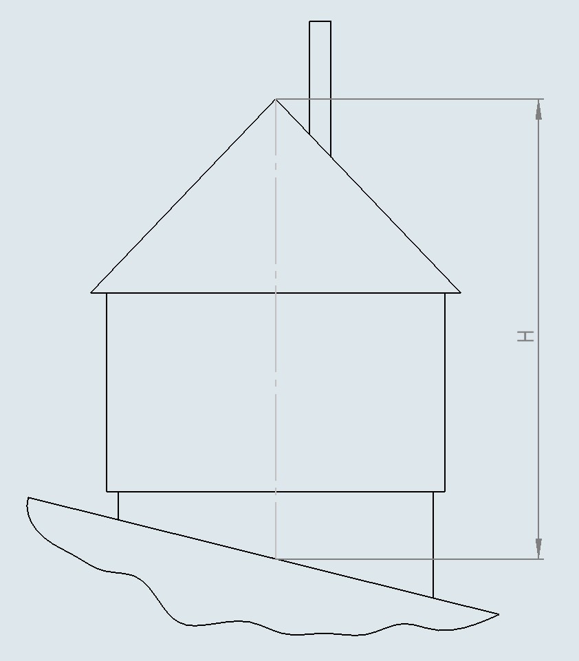

"(3) Maapinna kalde puhul arvestatakse ehitise kõrgust ehitist vahetult ümbritseva maapinna minimaalse ja maksimaalse kõrguse aritmeetilisest keskmisest."
See võib ka esimese korruse aknalaua tasapinnaga kokku langeda.
Postitusi: 4856
On tänanud: 53 korda
On tänatud: 168 korda
Viide määrusele https://www.riigiteataja.ee/akt/1100620 ... tiv#para30
Lühikeste hoonete puhul sobilik, pikkade puhul küsitav. Nagu ei kõlba ka aia kõrguse määramiseks, kui maapind kaldu.
