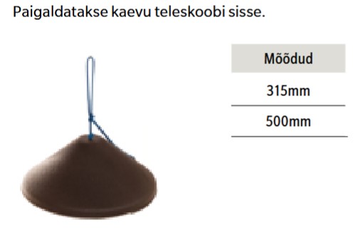

Re: Kanalisatsioonitrass külmunud 25m majast!
votvot netmaster. Hakkab juba looma.
Oskate öelda, miks topitakse lambikupleid kaevudesse (eriti restkaevudesse)?
Ma ei saa küll eriti aru, mis sellise mõistatamise point on siin, kuid Onnineni kataloogis on selle pildi kohale kirjutatud “Külmumiskaitse”. Tegemist on pigem siiski sadevete kanali atribuutikaga.
netmaster kirjutas: 04 Apr 2026, 16:25 Ma ei saa küll eriti aru, mis sellise mõistatamise point on siin, kuid Onnineni kataloogis on selle pildi kohale kirjutatud “Külmumiskaitse”. Tegemist on pigem siiski sadevete kanali atribuutikaga.
Kuna ilmselt mõlemad kanalid on ju mingil hetkel veest tühjad koos kaevudega siis kuidas erineb reovee kanal külmumise mõttes sademevee kanalist?
sadevete kanalisse ei lase keegi regulaarselt sooja vett?
Me räägime siin siiski (era)majast septikuni kulgevatest, tüüpiliselt 110mm trassidest. 315-500mm kaevudega sadevete kanal on siiski natuke teine asi. Kuigi jah, kui on raha rohkem kui mõistust, siis keegi ei keela neid lambikupleid ka näiteks settekaevu kaane alla riputada.
