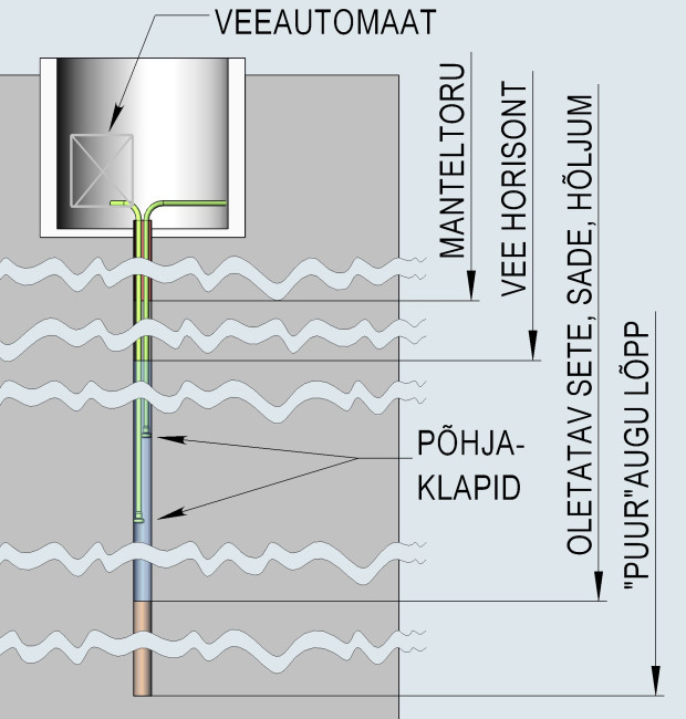

Kaev umbes selline, mälu järgi joonistatud. Meenutab puurauku, aga ei ole puurimise teel tehtud, vaid on mittepöörleva "kangiga" sisse rammitud.
Esmane küsimus on, et kas põhja võib olla "paksu" kogunenud ja kas peaks mõtlema selle äraimemisele.
Vesi on iseenesest korrralik, selge, proovianumates setitamine ei ole ka midagi välja toonud. Hõljumi kahtlus tekkis veeautomaadi kotte vahetades, kuna need olid seest kollaka savisarnase ligagaga koos.

Mul tekkis su pilti vaadates küsimus, miks 2 toru 2 põhjaklapiga? Vasakpoolsest veel saan aru, aga parempoolne?

Kaevust - kaks toru, sest on kaks pumpa, üks kaevus, teine majas. Kuna küsimus keskendus just puuraugule, ei hakanud ülajäänud kraami üles joonistama. Algpostituses ka täpsemalt.
