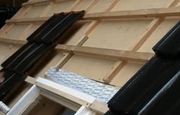

Panen sellest juhendvideost ühe ekraanitõmmise:
Katuseakna ülemise ääre juures on ühendus teibiribadega põhimõtteliselt valesti.
Tuuletõkke eesmärki ehk täidaks (mõne aja), küll aga on väga ebatõenäoline, et vesi sealt ühendusest läbi ei või pugeda.
Huvitav, mida eeltoodud video viitaja ise sellisest lahendusest arvab?
Pealegi paistab videos olevat aluskatuse materjalina mingi plaat ja selle jätkukohtades pilud (arvatavasti paisumispilud). Aluskate näib üldse puuduvat.
