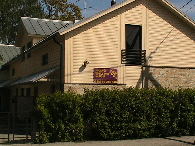

Re: maja välisvooder
Ka niisugune võib olla välisvooder. Puitvooder paigaldatud ilma piirdelaudadeta.
Kivivoodri osa Ungru Vandist.
Picture 274.jpg (147.69 KiB) Vaadatud 6088 korda
Postitusi: 2590
On tänanud: 73 korda
On tänatud: 135 korda
Tellijate soovid võivad olla vägagi erinevad.
Pildil näha oleva puitvoodri paigalduse iseärasuseks on, et lauad peavad olema väga täpselt saetud.
Pikkused mm täpsusega, otsad täielikult vinklis. Võib ju pahteldada, kui puidutööga korralikult hakkama ei saa. Aga sellel näha oleval fassadil on suudetud laudis paigaldada nii, et pahteldatud pole ühtegi jätku kohta. Loomulikult läheb sedasi tehes tunduvalt aeglasemalt kui klassikalisi meetodeid kasutades.
Minu arvates on loomulik, et keerukusest oleneb ka paigalduse hind.
Või mis?

vuuk kirjutas:Ka niisugune võib olla välisvooder. Puitvooder paigaldatud ilma piirdelaudadeta.
Teeks väikese paranduse või täienduse: muide nii on puitvoodrit juba väga pikka aega paigaldatud. See, et piirdeliistud käivad muu vooderdise peal on suuresti pärast sõjaaegne leiutis. Varemalt olivad nad ikka kõik ühel tasapinnal, aga ainult piireliiste mida taheti teistest eristada, siis need olivad lihtsalt paksemad... Mis aga puutub täpsusesse, siis selle aegsetel laudseppadel polnud sugugi kehvem täpsus, kui ntx meil rauatöömeestel....millimeetrist või poolest pole ju raske kinni hoida, kui head ja korralikku tulemust tahad.
Iga ehitus on norm iseendale.
