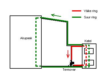

Püüan veel kord selgitada, miks 80C on minu meelest parem, kui 72C või 61C.dumbuser kirjutas:Ja mis see 80 kraadi parem on kui 70 ?
Probleem oli sellest, et 61C Termovari segusõlm, mis püüab hoida, vaatamata minu ponnistustele kalta väikest ringi 61C peal. Kohe kui selles ringis temperatuur tõusis, avanes termostaat, ja vesi hakkas käima suurt ringi pidi, katlasse tuli jahedamat vett juurde. Selle tulemusena täitubki akupaak 61C veega. Samas oleks minu meelest mõtekas kütta akupaak maksimaalselt kuumaks, 61C pooleteistkandine akupaak kütaks mu elamist ajaliselt lühemat aega, kui sama kogus 80C vett.
61C termostaadiga õnnestub akupaak kuumemaks kui 61C saada allest teisel nn tsüklil, siis, kui kogu paagitäis on juba 61C peale köetud ja katlasse hakkab suure ringi tagasivoolust tulema 61C vesi. Selline lahendus tundus mulle aga natuke totter.
- katlaringid.JPG (11.22 KiB) Vaadatud 5460 korda
Nüüd ma olen teisel arvamusel, praeguseks on termostaat vahetatud välja 80C vastu, Termovar püüab väikest ringi hoida 80C peal, termostaat avaneb 80C peal, hakkab toimima suur ring ning akupaak täitub ülevalt kohe 80C veega, ei ole enam mingit tsüklilist kütmist. Olen rahul.
Dumbile: saan aru, et sul on 72C segusõlm, kuidas sa kütad? Kas ühe jutiga kogu akupaagitäis 72C peale ja kõik?

Probleemi saab lahendada kui piirad katelt läbivat veehulka, et see jõuaks katlas üles soojeneda. NB! "Termovar loading unit " reguleerib ainult vee temperatuuri muutes katlast tuleva kuuma vee ja akupaagist tuleva jaheda vee vahekorda. Katlasse minev veehulka ta ei reguleeri!!!!
Veehulga muutmiseks kasutatakse termovari kuumal poolel seadeventiili, võib ka kuulkraani. Vt. http://www.acaso.se/english/produktblad ... 200502.pdf Vt. viimane joonis mille töötamine on analoogne sinu laadimissõlme tööga.
Esmalt saad katelt läbivat veehulka vähendada kui keerad pumba asendisse I. Jälgi laadimissõlmel olevaid termomeetreid. Ülemine, kuuma poole termomeeter peab näitama katlaga sama temperatuuri või olema mõne kraadi võrra madalam (jahtumine ühendustorus kui see ei ole isoleeritud). Akupaagi poolt tuleva vee temperatuur peab olema sama mis all akupaagis (alumise ühenduskoha kõrgusel). Katlasse mineva vee temperatuur peab olema 62...65 kraadi.
Kui see on nii, siis segamissõlm töötab õigesti.
Kui pumba tööasendis I katlast väljuva vee temperatuur ikkagi ei tõuse tuleb panna seadistusventiil.
NB! katel peab olema korralikult puhatsatud ja töötama täisvõimsusel. Põlemine peab olema igati OK.

Ülemine, kuuma poole termomeeter näitab katlaga sama temperatuuri ~83C
Akupaagi poolt tuleva vee temperatuur on sama mis all akupaagis
Katlasse mineva vee temperatuur on 60...65C
Seda kõike siis 80C termostaadiga.
61C termostaadiga oli selline olukord:
Ülemine, kuuma poole termomeeter näitas katlaga sama temperatuuri ~63C
Katlasse mineva vee temperatuur oli 45...50C
Kui keegi soovib oma Termovari laadimissõlme 80C termostaati vahetada 61C või 72C vastu siis teeksin diili.
Või 72C termostaat minu 61C vastu.

kena, et lahendatud, aga eelpool toodud pilt näitab midagi muud.....padak kirjutas: ...Katlasse mineva vee temperatuur oli 45...50C...
Re: Termovari temperatuurid
Lugemata postitus Postitas padak »
Mismõttes? Seal on kirjas ju, et nii oli enne termostaadi vahetust.Assoo kirjutas:kena, et lahendatud, aga eelpool toodud pilt näitab midagi muud.....padak kirjutas: ...Katlasse mineva vee temperatuur oli 45...50C...
Vahetasin termostaadi ja pilt on korras: katlasse mineva vee temperatuur on 60...65C
