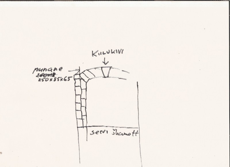

Tere!Tegin ühe vabakäe kritselduse.Ise laon pott-või plekkahju kolde sisemuse nii nagu eskiisil näha.Eks see koldekaar tuleb enne põrandal kokku sobitada ja kindlasti tuleb igasugune võlv lõpetada kiilukiviga mitte täiskiviga.Võlv hakkab toetuma vastava nurga all lõigatud servi šhamotile ja kitsale(85mm)punasele.Niimoodi laotult leevendab survet külgedele.Veski raamatus on minu mäletamise järgi antud ka kolde kõrgus. Olen piirdunud 45cm kõrgusega.Selline kõrgus tagab piisava kuumuse koldes.Kuidas asjad hakkavad toimuma võlvi peal-on juba teine teema.

Juhan-poiss kas see on siis mõne ahju kolle. Vanasti tegime kontori naistele ka umbes selliseid, et hommiku tööle tulles kiiresti sooja saada, aga seda juba tööpäeva lõpuks eriti ei jagunud. Koduahjule on hea ikka 180-190 paksune koldesein vähemalt teha või 260.
Koldel peaks ikka rohkem kõrgust 600-700 ka olema, et leegi tipud koldelaes temperatuuri ei kaotaks ja et põlemisgaasid lõpuni põleksid.
See, et lõõridele siis vähem ruumi jääb ei alanda ahju kasutegurit vähemalgi määral.

juhan kirjutas:Tere!Tegin ühe vabakäe kritselduse.Ise laon pott-või plekkahju kolde sisemuse nii nagu eskiisil näha.Eks see koldekaar tuleb enne põrandal kokku sobitada ja kindlasti tuleb igasugune võlv lõpetada kiilukiviga mitte täiskiviga.Võlv hakkab toetuma vastava nurga all lõigatud servi šhamotile ja kitsale(85mm)punasele.Niimoodi laotult leevendab survet külgedele.Veski raamatus on minu mäletamise järgi antud ka kolde kõrgus. Olen piirdunud 45cm kõrgusega.Selline kõrgus tagab piisava kuumuse koldes.Kuidas asjad hakkavad toimuma võlvi peal-on juba teine teema.
Juhan, see 45cm on kolde kõrguseks ikka vähe.

Juhan, kolde kõrguse arvutamise valem sulle ka siis abiks: HBR=(900*mb - 2ABR)/UBR
HBR - kolde kõrgus
mb - suurim lubatud puude kogus koldes
ABR - kolde põhja pindala
UBR - kolde ümbermõõt
juhan
Postitusi: 489
Liitunud: 10 Nov 2007, 10:09
Asukoht: hiiumaa
Re: plekkestaga kiviahi
Tegin siis oma ahju kolde arvutuse.Sain ühe arvu,aga mis sina saaksid Leevi,kui kolle selline?
puude kogus a10kg
kolle on 30x45cm
