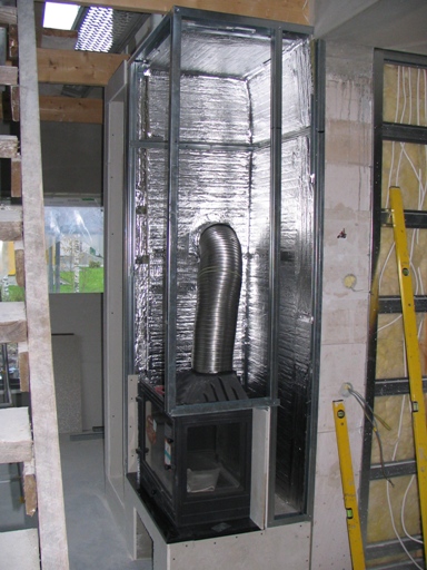

Tavaliselt on kaminasüdamiku passis ka paidaldamise joonised või mingid piirmõõdud.Näiteks fooliumvilla ja seina vahele peaks ka õhuvahe jääma .On ka näidatud eest soovituslik õhuvõtu ava.
Kui 42mm vöö jääb ette kitsaks võib kasutada plekiasemel ka 95mm karkassivööd.Kipsserva kaitseks oleks hea sellele eelnevalt kinnitada plekist L- liist .
Karkassi tegemine.jpg (110.8 KiB) Vaadatud 5499 korda
varukas
Postitusi: 194
Liitunud: 19 Nov 2008, 11:31
Asukoht: Harjumaa
Re: K:Õhkküttekamina soojakapi isolatsiooniplaatide kinnitamine?
Veel alt vaade.
Alt vaade.JPG (176.29 KiB) Vaadatud 5433 korda

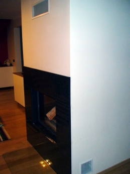

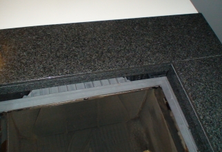

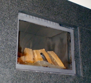

mõned pildid minu kaminast.
Kui vaatate seda kamina üldpilti, siis seal on näha õhu sissevõtuava põranda lähedal. Kas see peaks olema suurem? Võibolla tõmbab sealt
kamina südamiku juurest liiga palju õhku soojakappi ja seetõttu tõmbab suitsu tuppa?
PS! siibrit mul kaminal pole

ssxxl kirjutas:mõned pildid minu kaminast.
Alumine rest peaks olema minimaalse avaga 20X20 cm.Kunagi pole halvem suurem rest panna ,paneb soojaringluse paremini tööle.Tegelikult ei peaks ka restidel pistmist olema suitsu sisseajamisega .
Kas tuhasahtel on ikka tühi.Proovige korra lühiajaliselt ka ilma sahtlita tuld teha ja siis uks avada .Kas ka siis ajab sisse?
Kas korstnal on ka 90 kraadiseid põlvesid või läheb otse ülesse.
Kasulik on kasutada ka pikemaid ja jämedamaid kuivi puit kütmiseks ,siis ei pea iga 15 minuti järel jälle ust avama.
Lisan ühe lehekülje Ferluxi juhendist.

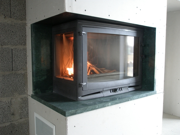

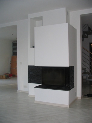

Lisan ka ühepildi enda kollektsioonist analoogse lahendusega,Jätame viimistluse kõrvale.Sellel kaminal on kasutatud südamiku Ferlux C-19.Antud südamikul on lisaõhu kanalid läbi põhja ja tulevad tagaseina vahele.Need soodustavad ka paremat õhuga varustamist.Sellel kaminal küll põlemise probleeme ei olnud .Korsten läks ka kaninast suht otse taevasse. See kamin saab lisaöhku eest fasaadilt põdandaliistu kohapealt.

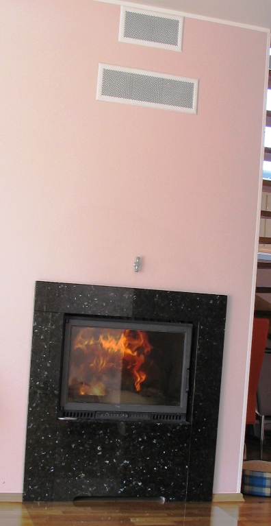

kilt kirjutas:Jutt järgmine, et kas siis on vaja ka öhkküttekamina soojakapil vahelage kui, ülemine kapp ei lähe laeni välja vaid jääbki sinna 30-40 cm laest!
Kui paned restid lae servaga tasa või lakke siis kindlasti pole vaja .Kui tahad aga restid panna kaminalaest allapoole siis vahelagi on resti ülemiseks piiriks.Ilma selleta ei tule soe õhk hästi kaminast välja.
Saab ka kamina ilma "laeta" teha ,paned laeks peenikese võrgu millest pääseb õhk välja ja võrk takistab sodi sattumist kamina sisse.
Õhurest laes.
Õhurest laes.
ssxxl
Postitusi: 39
Liitunud: 03 Juul 2009, 15:50
Lugemata postitus Postitas ssxxl »
ilus kamin
