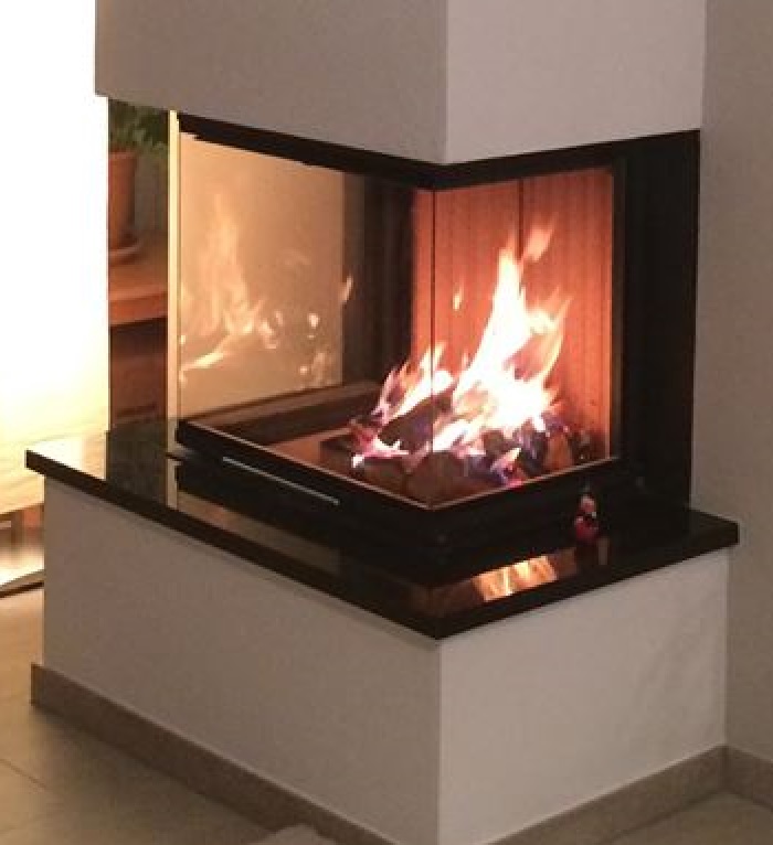

Puhas teadus.
http://www.ehitusfoorum.com/download/file.php?mode=view&id=6454
N-euro kolle.jpg (85.96 KiB) Vaadatud 6907 korda
Kolmekordne klaas 1:6 koldepindalast, HBO+ pilukolle, tuharestita. Ise tegin.

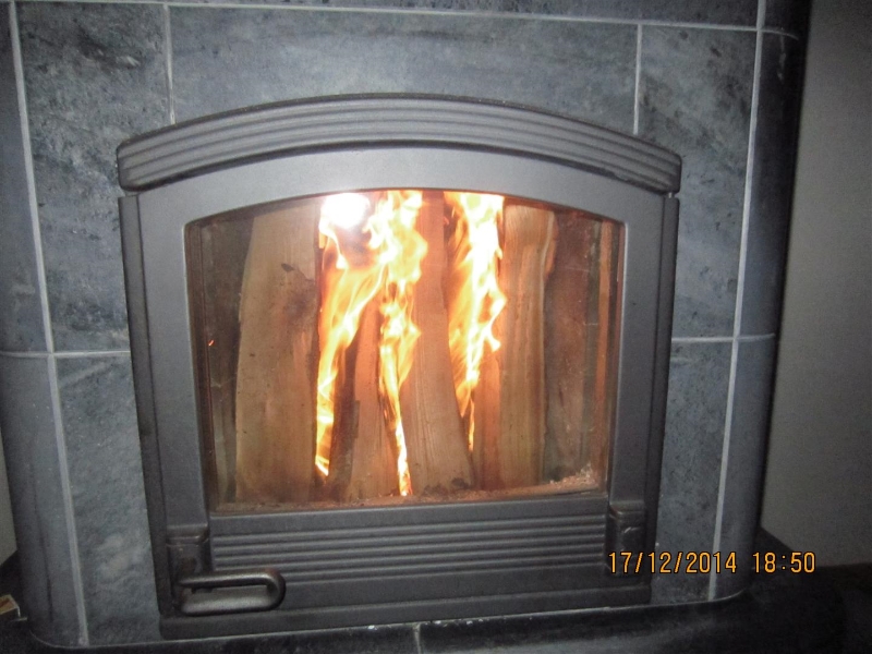

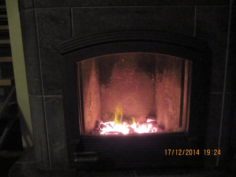

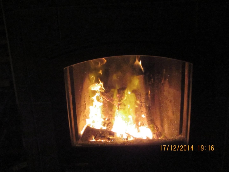

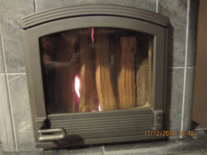

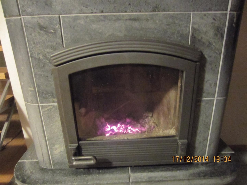

Mida teadjamehed sellest arvavad?
Esimene pilt on tegelikult viimane - siiber kinni ja viimane pilt on algus - süütetabletiga alt süüdatud. Kokku 46 minutit. Praegu, kell 21:58 kätt üle ½ sekundi ahju vastas ei hoia.

Küülaline kirjutas:Mida teadjamehed sellest arvavad?
See puude püstine astus tähendab seda, et need põlevad väga kiirest, gaasistumine on liiga äkiline ja üldjuhul seepärast sellist puude põlemist ei kiideta. Aga kui ahi nii väike, et teisiti ei saa, siis on tehase manuaalis kõik sallitud.
PS Kolle peab põlemise lõppedes olema ühtlaselt puhas. Mitte tahmane, must. See näitab eelkõige mittetäielikku põlemist.

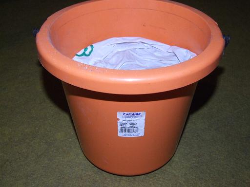

Olen ikke tahtnud teada, kui sageli ma ahjust tuhka võtan. Nüüd sai eelmine tuhavõtt kenasti kirja selle teema alguses. Täna siis võtsin uuesti tuhka. Kuu aja tuhakoguseks sain 3L (ämber on 5L). Tuhk on ämbrisse pressitud koos kilekotiga. Iga päev kütan ahjus umbes 13kg puid.
Kuu aja tuhaports.
Kuu aja tuhaports.
3L tuhka..JPG (31.66 KiB) Vaadatud 5869 korda
Mõtlesin siin ka "euroahju reklaamis" (Leevi käis kunagi sellise veksli välja) lubatud tuhakoguse peale - 8xvähem, kui tavaahjus. Pisike arvutus 3x6=18L tuhka kütteperioodi peale restkoldega ahjus. Euroahjus 18/8=2,25L tuhka kütteperioodi peale. Tegelikult ei pea euroahju omanikud siis üldse tuhka eemaldama. Üks kord aastas tuleb korstnapühkija ja võtab ka koldest tuha välja. Kui euroahju kolde põhja lubatakse koguda pool kolde sügavusest tuhka (umbes 3cm), siis ei peaks koldest tuhka eemaldama 2-3 aasta jooksul.
Euroahjude OMANIKUD võiksid seda kinnitada või ümber lükata.
Lisan: Tuha arvutustes kilogrammid vahetatud liitriteks.

Veidi googeldades saab vastuseks, et puidu kuivaine tuhasus on ca 0.6%. 2.5 kg tuhka tuleb seega 416 kg absoluutselt kuivade puude põletamisel ka sel juhul, kui kogu orgaaniline aines põleb ära. See oleks siis ca 3 ruumi puid...
Ilmselt euroahjus polegi ette nähtud aastas rohkem kütta.
Re: Kuidas põlemine kulgeb.
Vat kui hää, et sisuline vastus tuli. Ma panin järsku tähele viga Keemiku postituses. Siis hakkaksin kontrollima oma postitust ja osssa, mul hoopis viga sees.
Ma võtsin kuu tuhaportsuna ahjust välja 3L tuhka ja põletasin ööpäevas umbes 13kg puid. Kuidas ma pärast arvestustes äkki tuha kg sain on mullegi üllatus.
Parandan vea. Minu teoreetilistes arvutustes oli tuha kogus mõeldud LIITRITENA.
Vabandust.

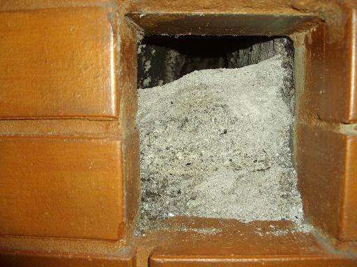

Vaadake ja mõelge kuhu veel see va raip tuhka läheb!
"motamees
" enda ahjust pilt!
