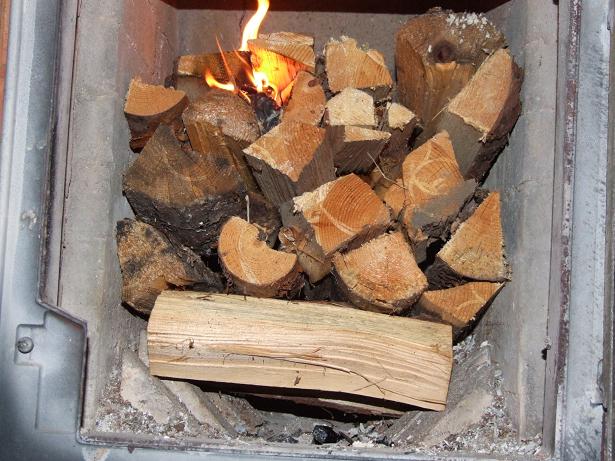

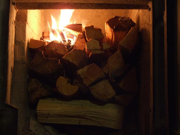

Süütamine
Süütamine
Minut hiljem
Minut hiljem
Kümme minti hiljem
Kümme minti hiljem

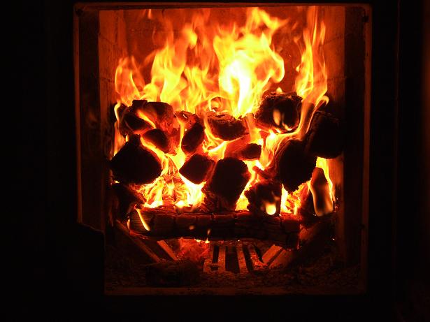

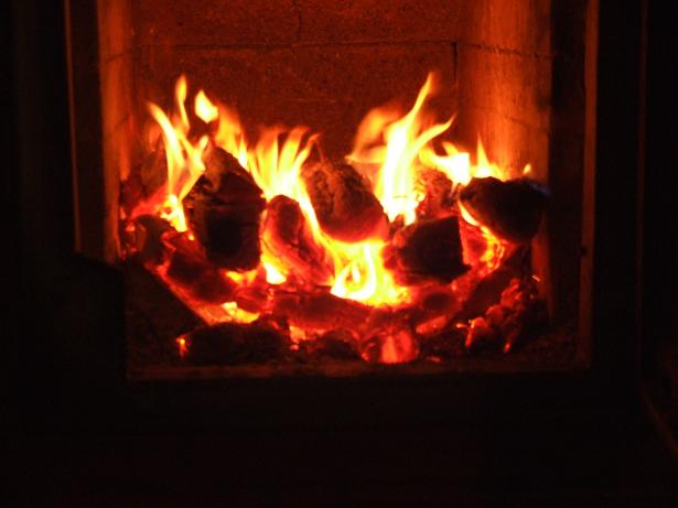

Põleb
Põleb

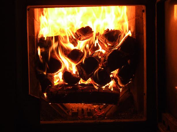

Pool tundi põlenud
Pool tundi põlenud

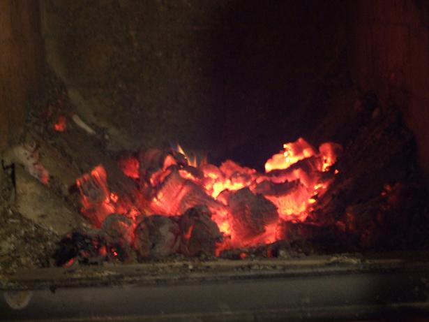

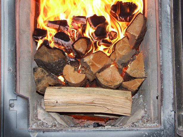

Just kukkus restile
Just kukkus restile

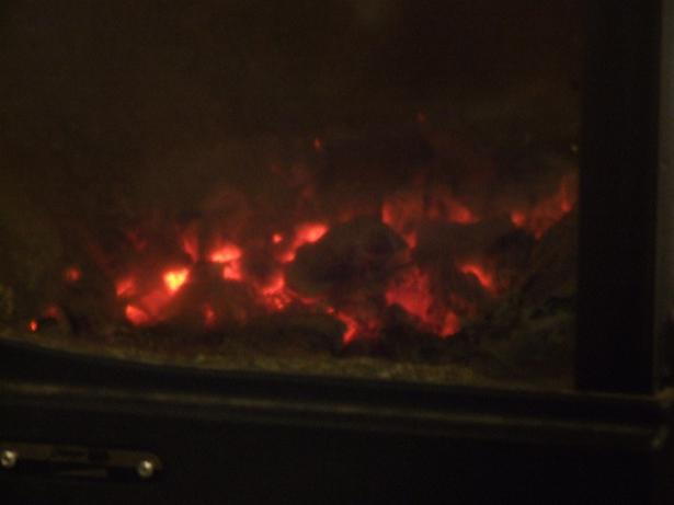

Otsas
Otsas
Tund aega, siiber kinni.
Pildid tehtud iga 10 mindi tagant. Kellaaeg on pildi all kirjas.
Ülalt süütamisel ei teki niipalju suitsu, kui alt süütamisel. Alt süütamisel peab puugaas läbima puuvirna ja jahtub sel ajal maha. Külm gaas aga ei suuda põleda.

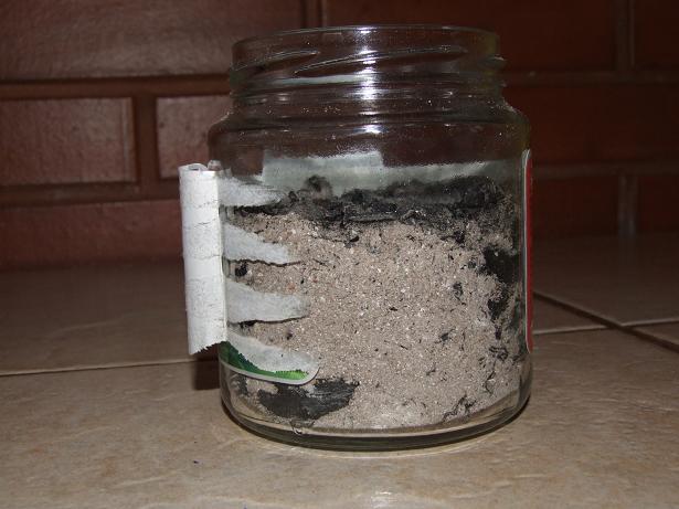

Jään ootama tuha aruannet. Äkki siis teen omalegi mõõdunõu :scratch:

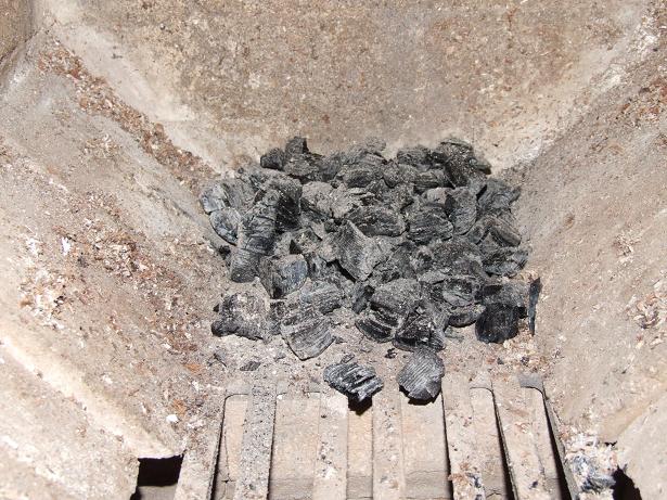

Teisel päeval sai käega niipalju ahjus sobrada, et sai ka tuha kätte.
Jääksüsi.
Jääksüsi.
Teine ring.JPG (89.3 KiB) Vaadatud 8435 korda
Need söed jäid kolderuumi ja põlevad järgmise satsiga ära.

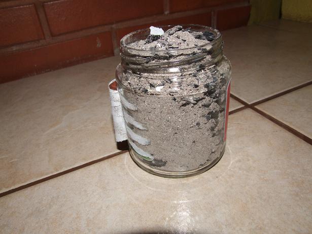

Pannilt valatud tuhk.
Koldetäiest puudest jäi järgi niipalju. Vabalt valatuna poole liitrises purgis.
Tuhk pressituna.
Tuhk pressituna.
Mõtlesin vaadata, kui palju teda tegelikult on, tuhk on ju väga õhuline. Surusin siis põidlaga peale.
Re: Kuidas põlemine kulgeb.
Miks sellised tukid :scratch:
Juba homme korraldan mõõtmise, täna tuli juba ahjus, sest see pilt jääb mulle võõraks.
Kütan sellisel moel, õigemini minu naisu, et kui puud on põlenud ja ka süsi kustumas, suurendan ca kolmeks minutiks õhukogust kuni tuli kustub täielikult ja kõik sõed ka tuhaks saanud. Nüüd siiber rahus täielikult kinni ja rahu maapeale langenud järgmise õhtuni.

kaminahi kirjutas:... kui puud on põlenud ja ka süsi kustumas, suurendan ca kolmeks minutiks õhukogust kuni tuli kustub täielikult ja kõik söed ka tuhaks saanud ...
See on huvitav nõks, salvestame :) Tõenäoliselt motal piltidel näha olevate peotäie süte järgijäämine ongi nende paari minutiga seotud.

Mina ka imestasin, et mis nipiga need sõed ära ei põlenud. Ma pole ise süsi näinud restkolde peal ja teen ise ka nii, et põlemise lõpu poole jätan siibri poole peale ja kui tahan siibri kiiremini sulgeda, siis avan täielikult nii siibri kui tuhaukse ja sõe jäänused põlevad kiirelt.
