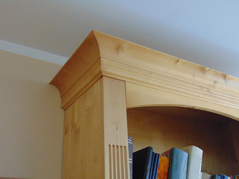

 Alumised 2 pilti, mis ilmselt tehtud samas kaldlaega ruumis, erinevad jänkide lehelt pätsatud pildist - teistsugune käekiri, valgus ja värvid sättimata jne. Ehk siis ainult 33,3% pilte on "laenatud".Külaline kirjutas: 21 Jaan 2018, 19:38 Selle ettevõtte netilehe pildid on kopeeritud netist,seega ei ole nende töö.
