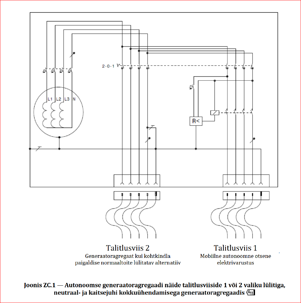

Postitatud: 09 Okt 2025, 00:51
Postitas kunn24
EVS - HD 60364 - 5 - 551: 2010 +A11:2016 lõpust
Lisa ZS
Lisanõuded autonoomsetele toitevõrguga ühendamata generaatoragregaatidele ja
autonoomsetele generaatoragregaatidele toitevõrgust lahutatud kohtkindla
paigaldise toitmiseks elektrienergiaga
Sealt 2. talitlusviis tundub TN-S ja 1. IT juhistikuna.
Re: Generaatori valik varutoiteks?
Postitatud: 09 Okt 2025, 18:00
Postitas Küülaline
Meil tuleb ikka Talitusviis 2 kasutada minu arvates?
