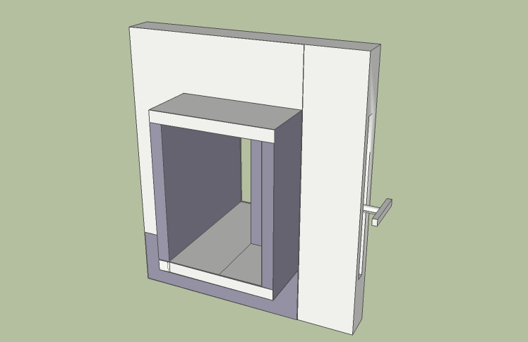

pilt sellest siibrist pole kohe kuskilt võtta, aga tegin mingi joonise, ehk nüüd keegi teab kust selliseid leida ja mis nende plussid ja miinused?

Lase kuskil rauatöökojas teha,sest ega siiber ei pea olema tingimata malmist.Olen lasknud teha näiteks soemüüri pöördklapid,et ei peaks edasi-tagasi nühkima.Teed oma joonise ja rauamees teeb oma töö.
