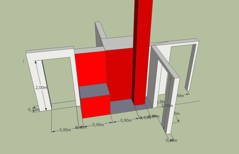

Kuidas peaksid kulgema lõõrid? Pliidi kolde uks pole veel kindel kummas otsas või esiküljel ja ka siis kas paremal või vasakul. Pliit peaks tulema soovitavalt praeahjuga. Kust läbi parim juhtida soojast seinast lõõr korstna? Ahi praeguse plaani järgi voodriga kaminahi koos ülal leivaahjuga. Leivaahju uks peaks avanema kööki. Ahju kütmine peaks olema tagant poolt. Või kas võimalik, et klaas uks oleks ahjul mõlemal pool nii köögi, kui toa pool. Kas siis üks ustest tahmub liigselt?

Tore plaan ja ...pakun variandina sulle, et pliit teha nn. soome tüüpi, alumiste lööridega.Viimalöör korstnasse läheb põranda pealt, moodustades ühtlasi soojapingi. Kütmise algul otse korstnasse ja hiljem ka läbi soemüüri. Üks üles, kaks alla. Hargnemised pliidi allosas. Analoogilise lahendusega olen ka ise teinud kus pliit küll praeahjuta sai. Ka ahju saab ühendada korstnaga läbi selle seopingi . Ma saadan privasse mustandi, mille saad oma projekti sobivuse korral üle kanda. Ahjule saab uksed vabasti mõlemale poole panna ja kuna kolle mõlemalt poolt identne, pole ka köögipoolel ukseklaasi tahmamist karta . Kas küpsetusahju soovid musta või puhtana? Soovitan sellist, millest tuli siiski läbi ei käi, st puhast. Küpsetab aga ei tahma potte.
Projekti miinuseks on toapoolse ahjukülje halb paiknemine ruumis suhtes. Nurka tuleks ikka teha nurgaahi aga siis ei ole head varianti ei köögipoole avanevale küpsetusahjule ega ka koldeuksele. Küpsetusahi toapoole ja kööki ust ei tee? :scratch: ja saad kasutada soepinki istumiseks või puude hoidmise kohana.Küllap leidub veel mitmeid lahendusi.

Kas see projekt on ise välja mõeldud või on kuskilt mujalt mõte saadud?See soemüür on seal nagu liiast,sest kui uks jätta samasse paika,siis seinakonstruktsioon jääb vähe niruks.Pole ka näinud "double face" ahju,millel oleks küpsetuskamber.Selle asetuse järgi tundub nagu olevat liiga palju erinevaid küttekehasid.Ma mõtlen seda,et kas nad üheaegsel kütmisel ühtteist segama ei hakka,sest korsten paistab olevat 1-e lõõriga.See küll esmane arvamus,aga asja arenedes võivad ju teised mõtted tulla!

ahju tulevane asukoht reaalis. sealt ka need seinad ja usteavad, millede asukohti muuta ei saa. muuta saab pliiti ja soemüüri ning ahju. sest neid pole veel lappima asutud. eks mingeid mõtejupikesi ole siit sealt korjatud.
kui pliidile soemüüri mitte teha, kas siis soovitad sooja otse korstna lasta?? ei ole nagu effekti. kui ma oleks seni näinud sellist "double face" ahju mil ka küpsetuskamber ei oleks nõu küsinud. see küpsetuskolle olulisem, kui see kahel pool klaasuks.
kas kaks küttekeha kolme toa peale on palju?
kas neis korraga hakkab tuli olema? vaevalt. pigem päeva erinevatel aegadel.
korsten jah paraku ühe löörine. vaja veel selgust saada, kas ja kuhu ning milline siiber panna?
eespool oli juttu miskist puhtast küpsetuskoldest, mida see endast kujutab?

Küpsetusahi pidi kogu ahju efektiivsust vähendama ligikaudu 20%.Pliidil tuleb praeahi ning seal saad ju küpsetada.Kui soemüür jääb samasse paika,siis võid sinna ehitada 3 lõõri ning 3-as tõusev läheb üle ahju korstnasse.Ahi siis mõni rida madalam.Soemüür pildi peal 330mm,kuid üle 250mm-i ei soovita laduda.Mõtlen paksust.Ära võta seda,kui ainuvõimalikku varianti,vaid ikka ühena neist!

miks üle 250 soemüüri paksust ei soovita? kas 330 ei oma massi rohkem seega peaks ju ka sooja enam salvestama?

Mis mõõdus kive on plaanis kasutada?Selline mõõt(325) tuleb,kui kasutad 250x120x65,aga sel juhul on see servi ning lõõrid jäävad ikka väga avarad ning soe läheb lihtsalt korstnasse.Isegi,kui kasutad 250x85x65(lappi loomulikult)jääb lõõr avaraks.Esimene tõusev lõõr võiks olla 250x100.Suvelõõri võid ahjust alt korstnasse lasta.
Re: Kuidas peaks kulgema lõõrid?
Vabandust!Soovituslik esimse lõõri mõõt 250x80.Mul oli soemüüri laius 1540mm ning siis kasutasin teisi mõõte.

kui suvelöör ahju alt läbi lasta, kas see ahi siis suitsu sisse ei aja? milline on hea kivi?

Kui ahju uks ja tuhaluuk on kinni,siis ei tohiks ajada,sest korstnasse minek alt.Kuna sul paigutus selline,siis varem või hiljem pead ju otsustama,sest ega neid valikuid väga palju ka ikka ei ole.
Panen visandi autori projekti võimaliku lööride variandina.
Soemüüris siis visandil vasakpoolne löör üles ja parempoolne alla
Pliidi projekt "Müüritud küttekolde ehitus" , praeahjuga väikepliit peegelpildis ja soovitan arvestada , et 65 mm kõrge kiviga tuleb paar rida kokku hoida, mis pole üldsegi raske. Sama projekt ka siin
http://www.wienerberger.ee/servlet/util ... ee_home_et
Kas korstnas on siiber? Sellest sõltub visandil osliselt puuduvate siibrite asukoht.
Pliidi möödud vastavad 3A pliidiraua sisemöötudele
http://www.svt.ee/svt/index.php?id=14&s ... roduct=322
[url=http://img7.imageshack.us/my.php?image=mtrs025.jpg]Pilt[/url

Kas saan õieti aru, et soesein oleks vaid kahe lõõriga? Üks üles ja teine alla. Ühendus korstnaga oleks pliidil ka alt? Korstnas siibrit ei ole. Kas peaks olema? Kas siis saaks ühe siibriga hakkama? Milline siiber oleks hea?

Saad väga õigesti :idea: aru. Kui korstnas on lehtsiiber, oleks tore, mitmeti. Praegu on raske koht ahjule panna sinna allühendusse üht pöördsiibrit, sest vahesein , pildil ahjust paremal, segab selle avamist. Kui korstnas oleks lehtsiiber ja ahjus see põõrdsiiber, siis on raske asja veel lihtsamaks ja lollikindlamaks teha. Loodame, et siiski keegi veel täiendab .
Veel. Kui korstnas on horisontaalne lehtsiiber ei pea seal soepingis seda pliidi lehtsiibrit olema. lehtsiibrit ei ole üldsegi soovitav asetada servi.

Kuna korstnal on 1 lõõr,siis sinna ei soovitaks panna,sest ikkagi kaks(isegi kolm)täiesti erinevat küttekeha.Kui ühe kütmisega lõpetad,siis peab ahjul ikkagi kuskil siiber olema ning lesol peab samuti,sest muidu hakkabki sealt minema kuna on otsem tee ning soemüür hakkab niisama tahma koguma.seda tüüpi pliidid ehitatakse reeglina ilma soemüürita,sest nad on väikese koldega ja massiivsed.Mõtlen seda,et nad vajavad oma massi kohta küllalt palju energiat ning soojamüüri jaoks jääb väheks.Selliste projektide puhul on ikka nii,et peab lihtsalt millegist loobuma,sest midu võib juhtuda üllatusi.Ka ebameeldivaid.Kui loobuksid praeahjust ja ehitaksid kaminpliidi,siis saaksid koldele võimsust juurde.

Puuküttega ahi ja pliit samal korrusel, ühes korstnas on küll täiesti lubatud ja traditsioonidega toimiv nähtus. Siibrid tuleb panna kuhu vaja. Ilma nendeta ei saa ka eraldi korstnalööridega hakkama.Soemüüriga on nii, et minu eskiisil on näidatud ps-pöördsiibrid, millega reguleeritakse suitsugaasid hõlpsasti kas pliidi alusesse Soome tüüpi soemüüri või pliidi taga olevasse Eestis traditsiooniliselt kasutatavasse soemüüri. Sellises möödus püstine soesein saab selle pliidiga väga hästi ära köetud kui ikka koldes normaalne tuli ja kolle min 300 mm kõrge. Suitsugaaside termomeetriga olen kontrollinud . +150 C saab siit kindlalt soepingi kaudu korstnasse veel saadetud.

Soemüür on ka küttekeha(kolmas) ja üsna pinnuks silmas sellise projekti puhul.Kui nüüd panna 4 pöördsiibrit ja veel midagi korstnasse,siis siibrid ise juba a4000 krooni.Kui nüüd saaks 2-e siibriga hakkama oleks kokkuhoid 2000 krooni,sest lõpuks jõuame ikka sinnani,et tekib küsimus-palju see maksma võib minna!Ise jätaks soemüüri ära ja ahju ei teeks nii laia,aga suurendaks sügavust ning leso ehitaks soojamüüri asemele.Olekski kaks siibrit!
Ma rehkendasin, et odavam on mõni siiber juurde panna kui korsten kahe lööriga ehitada.
Ma lähen just otsekohe rehkendama :scratch: kliendiga tema soovitud ahju, möödus 1450 x600 kõrgus 1700. klient on kuningas ja pottsepp rehkendab kliendi soovi kividesse, lööridesse , siibritesse jne. Pole sinu mõtetel häda midagi aga hundipoeg soovib näed just soemüüri vaheseinaks ja miks ta ei peaks saama kui on võimalik? Ka siit saab siibrite raha kaudselt lisaks. Kui asja hakata hinna järgi projekteerima, tuleb see projekt ära kustutada :write: ja otsast alustada.
