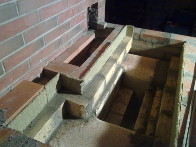

Tere!Tuttav moodustis.Aga milleks ta tegelikult mõeldud on ja kes on sulle selle ime soovitaja(d)?Või on katel mõeldud korstna tuliseks ajamisega!Kui ikka niimoodi ehitada oskad,siis räägi ka sellest,et miks otsustasid just nii.

Mis sa Juhan selle korstna kütmise all mõtled? Kas on lõõrid liiga lühikesed? Või häirib sind see korstnasse viimise variant?

juhan kirjutas:Tere!Tuttav moodustis.Aga milleks ta tegelikult mõeldud on ja kes on sulle selle ime soovitaja(d)?Või on katel mõeldud korstna tuliseks ajamisega!Kui ikka niimoodi ehitada oskad,siis räägi ka sellest,et miks otsustasid just nii.
Ma siiamaani olen autosid ehitanud ja ahju ehitusest ei jaga mütsigi. Ahju oli vaja ja niipalju raha ei ole, et pottsepp palgata. Nii hakkasin raamatuid lugema ja foorumeid külastama. Vaatasin, et kõik teevad soome tüüpi ahjusid, järelikult on õige ja üritasin ka teha. Ahju koht aga seadis mõned piirangud, ruumi puudus ahju ees(Post keset tuba) ei lasknud tagaseina vahet jätta ja tobedas kohas korstna ava. Seetõttu ta selline monstrum ongi

Soome tüüpi ahju viga see ongi, et eriolukordades/-tingimustes muutub kergesti monstrumiks, kuna ei ole paindlik. Kui teha endale selgeks, millest ahi koosneb, siis see annab vabaduse kujundada ahju ruumi iseärasuste järgi. Aga autoparandaja kohta väga kena töö. Ära põe. Kuidas kütab?

huvitav oleks ahju alumisi ridu ka vaadata, sest asi tundub veits provotseeriv... ja kui panna midagi ahju seespoolset, mis suurt kuuma peaks vastu võtma, kandma samas tasapinnas välismüüriga, siis peaks hakkama kogu kuppel ka liikuma! ja sinu ilus pilt saab praod sisse. ehk teed miski lihtsa skeemi oma käikude lahendusest, enne kui katuse kinni paned. kas ahju alus (vundament) on monoliit selle tagumise seinaga? pildilt ei saanud aru, kas on ka ahjul ja tagumisel seinal küljed koos või on vahe ka.?
Re: Minu esimene ahjutegu
Ma teeks korstna ühendusele mingi "julgestusvariandi". See ühendus hakkab kindlasti väheke liikuma.

9ametimees kirjutas:huvitav oleks ahju alumisi ridu ka vaadata, sest asi tundub veits provotseeriv... ja kui panna midagi ahju seespoolset, mis suurt kuuma peaks vastu võtma, kandma samas tasapinnas välismüüriga, siis peaks hakkama kogu kuppel ka liikuma! ja sinu ilus pilt saab praod sisse. ehk teed miski lihtsa skeemi oma käikude lahendusest, enne kui katuse kinni paned. kas ahju alus (vundament) on monoliit selle tagumise seinaga? pildilt ei saanud aru, kas on ka ahjul ja tagumisel seinal küljed koos või on vahe ka.?
sisemised osad on välismüüritisest villaga eraldatud. Skeem on raamatus "Müüritud küttekolded" -ülaühendusega kamin. Tagumise seinaga vahet ei ole
motamees kirjutas:Ma teeks korstna ühendusele mingi "julgestusvariandi". See ühendus hakkab kindlasti väheke liikuma.
Milline see välja peaks nägema?
Näiteks paneks ühenduskoha sisse plekist randi. Ühelt poolt võib seguga kinni mätsida, teisele poole paneks TUL10 vahele.
Nii jääb, vaatamata nihkepraole, ühendus ikkagi sädemekindlaks.

nüüd kõrgemaks enam ei lao, sinna peale läheb juba lagi
URL=http://img839.imageshack.us/i/ahixxxyz002.jpg/]Pilt[/URL]
2 mütsi sai ka vormi valatud. 2 kotti segu läks ühte vormi

Tegelikult oleks võinud mütsid jonksuga (S-ga) valada.
Nii suure ava peale vist isegi 3 tükki.

mütse läheb kolm jah aga mul sai segu otsa, ostsin ainult 4 kotti. 2 kotti jäi puudu

Jube EEK, miks shamotist lage ei teinud?

siin foorumis nagu shamotist lage heaks ei kiideta ja motamees ütles, et mõõt ka ei klapi hästi mulle. Ma muidugi ei arvanud, et mul seda tulekindlat massi nii palju ka läheb. Ma tegin plaadi paksuseks 10 cm, äkki oleks ka õhem sobinud?

Ma pidasin silmas shamotttelliseid, mitte shamottplaati.
Ka tellistest võib lage teha :D
Vaatamata sellele, et sellest siin foorumis enne juttu pole olnud :P

kas siis tehakse nagu võlv, või siis hakatakse rida realt järjest koomale minema?
Tellistest tehakse rida realt kokku. Sellega läheb nagu ahi kõrgemaks. Kui ruumi on, siis pole hullu.
Motamees ei teadnud, et sa nii laialt valamise ette võtad. Selle arvestusega oleks võinud ikke plaadid osta. Ma arvasin, et kallist plaati läheb lõikamisega kaotsi. Oleks pidanud 10cm maha lõikama. Nüüd aga pole enam vahet. Kuda see takkajärgi tarkus oligi...
Lae valamisel võib kasutada mingit plaati või penot. Pole vaja tervet "lillekasti" teha. Olen ainult küljed kokku kruvinud.

Sul on vaja ainult 2 kivi võrra kokku viia, seega saaks kahe reaga hakkama.
edit Motamehele: 2 kivirida on umbes-täpselt 2 cm paksem kui 10 cm

:doh: Aga laiem osa?

See "paks" pane keskele ja äärmised vala ca 7 cm

mul ju üks äärmine ka ära valatud, homme ostan veel kaks kotti ja valan viimase ka ära. Kõik saavad ikka 10cm paksud

võtsin ennast kokku ja venitasin 2 plaati paika, nüüd keha täitsa väsind ja õlu maitseb hea :)
Kas plaatide vahele peaksin ka villa panema?
Sinu plaatide servasi vaadates jääb silma vähene vaev valusegu tihendamisel, aga see on väga tähtis ja soovitav on ka vibreerimine, kuni segust eemalduks kogu õhk.
