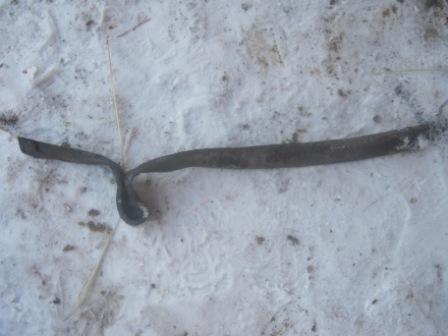

Re: Raua kasutamisest ahjus!
Praegu hea näide raua kasutamisest uksel, mis ei ole kuigi mõistlik tegevus. Latt oli vaatet sõlme keerand.Teisel ahjul kõrval, oli latt läbi põlenud lausa.

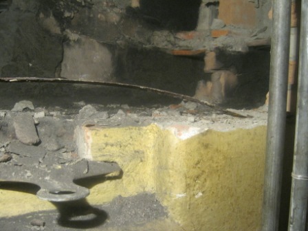

Keegi ütles, et vanasti ei pandud traate vuuki ja olevat tänapäeva leiutis. Kindlasti see nii ei ole, nagu on näha ka sellel väga vanal slepel, kus kasutatud plekiribasid vuukides. Olen varem ka sellist pilti ise näinud ja ei imesta üldse. Parem viis oleks muidugi igasse kivisse nael paigutada ja traat ümber naelte kerida ( tegelikult isegi igasse kivisse kaks kinnitust parem). Või konksutada.
See on positiivne raua kasutamina ahjus :) .

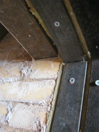

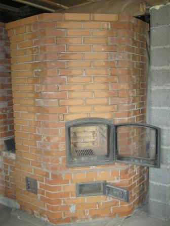

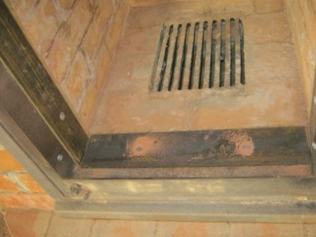

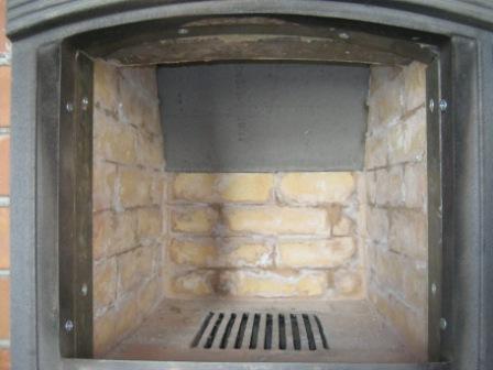

Tartus lasi üks perenaine omale uue uhke ahju teha! Väga korralik töö muide, aga aru ma lõpuni ei saa seda raua rohkust ukse piirkonnas( raud kaitseb punast kivi). Latid on kruvitud tellisesse. Kardan, et augud peaksid piklikud olema, et kive kaasa ei rebi.
Vana ( üsna uus tegelt) ahi vedeleb maja kõrval hunnikus.
Mida arvavad meistrid sellest?

Vot meistri kohta ei oska öelda, kuid see metall on seal küll ilmaaegu. Huvitav, kui kaua kõneall olev meister tegutsenud on ja kuidas tal on lood klientidelt saadud tagasisidega :scratch: Metall on küll tugev materjal, kuid tulega see kokku ei sobi!!!
Ei no see matall võib seal ka olla. Ta vähemasti ei lõhu ahju. Kuigi ära põleb ta lõpeks ikkagi. Pole suurt vahet, kas panna sinna villa kaitseks plekk või selline rauakärakas. Rauakäraks kisub ennast mõne aja möödudes keereks ära.
Vaatan, et peegel on valatud valumassast. Sellele võtab praod sisse, kardan ma. See juba vähe halvem asi, aga koos ta peaks ikke püsima.
