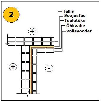

Kui Vuugi 2. joonisel "alt ülesse" "joonistatud" seina soojustus ulatuks läbi "eesoleva" seina kuni kas või toani (sobivalt suletud/lõpetatud loomulikult) siis oleks ju kõik korras. Või ei oleks :scratch:
Re: Juurdeehitusel külmasild
Vuugi teisel joonisel, pikendaksin alumise seina (mitte voodri)
ülemise seinani (mitte voodrini). Ülemise seina sisemisel osal eemaldaksin voodri, tuuletõkke ja õhuvahe ning viimistleksin.
Kuna ülemine sein on tegelikkuses ainult õhuvahega (soojustus
puudub?), siis vähemalt soojustaksin osaliselt ka ülemise seina ja alumise seina ristumise välja jäävat osa.

Kuna tegelikuses on teemaalgatajal vist plaanis uus sein teha puitkarkassil ja ilmselt tunduvalt soojapidavam kui vana tellissein siis soovitaksin tal siiski "süvistada" see võimalikult sügavale vana seina sisse.

Kui teemaalgataja olemasoleval vanal tellisseinal :banghead: puudub soojustus :cray: ja on ainult õhkvahe, siis minu postitatud skits-joonised ei lähe muidugi päris otseselt teemasse. Küll aga peaks juba põhimõtteliselt saama siit arutelust ammendavad vastused. Juhul kui aru saadakse ja aru saada tahetakse.

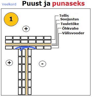

Kuna me siin hr. vuugi jooniseid ekspluateerime, siis ehk oleks lugupeetav lahke ja paneks kõrvuti 2 uut joonist.
Joonis1 on "joonis-imelikule" (mõte 100 % tabatud kuid tegelikkuse huvides, tuleks kärpida ülemise e.vana seina soojustust rohkem nurga poole), mis vastaks minu arvamusele. Vana sein oli soojustamata?
Joonis2 on sama joonis, aga muudetud kujul (soojustus vanal seinaosal puudub uue seinaosa soojustus läbib/tungib vana seina), mis vastaks rokikas arvamusele.
Tore oleks muidugi kui enne rokikas selgitaks selle täpset paiknemist/lõpetamist.

Minu poolest võib see soojustus ulatuda kas või tuppa välja. Lõigaku või vana sein pooleks (tegelikuses tehnilisi võimalusi arvestades loomulikult) Õhu/aurutõkkekiht võiks ikka otsa mahtuda. :)

Selgituseks. Soojustamata seina puhul on temperatuurid ühel ja teisel pool õhuvahet suhteliselt sarnased. Seega sama ka piki müüri. Soojus levib kõikides suundades ühesuguselt, olenemata keha geomeetriast. Temperatuuriskaalat seinas nihutada saate ainult kütmise või soojustamisega (ehk soojusjuhtivuse muutmisega välispinnal). Müüri läbiv pind ei ole välispind?
Rokika pakutud variandis tekib ristpind millele on piiratud soojuse juurdepääs küljelt (seega temperatuurijaotuse skaala seinas liigub lokaalselt sissepoole)??? Sama mis müüri ots seespoolt soojustada? Tõsi, mõju suurust ei oska hinnata.
Väljast soojustuse laiendamisel vanale seinale, liigub temperatuuriskaala nurgast eemale (piki müüri) ja ilmselt kuni ülemineku kohani ka natuke väljapoole. Geomeetrilised trikid või "füüsiline vägivald" (seina kallal) minu arust tulemust ei anna. Lõppeesmärk peaks ju olema ühtlaselt soojustatud maja?
