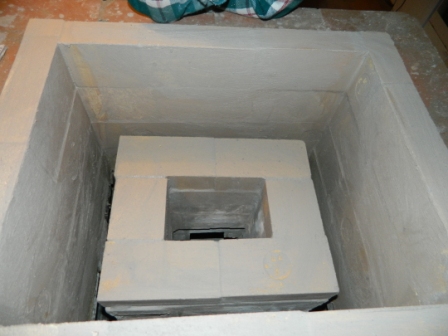

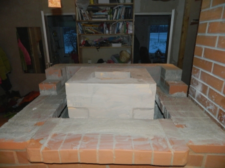

Ma räägin muidugi mõlemast, sest kui tekitada palju salvestavat sisepinda, siis tekib ka rohkem sooja välispinda :) . Pildi tegin just hetk tagasi ja seal on näha veidike ahju sisu. Lõõr läheb keskelt üles ja laskub neljast küljest ühtlaselt alla. Üleval on näha sisevoodri aluskivid ( kuhu toetuvad servi shamotid ja hiljem ahju lagi) ja ahi tuleb ülevalt 20 cm paksune, alumine pool 12 cm, lisaks klaasriie ja krohv. Hetkel samasugune ahi kütab siinse maja alumist korrust ja üsna ühtlaselt on soe ahju ülemine ja alumine osa, sest iga päev lisatakse tuld :)
Sisevoodri alus.jpg (109.45 KiB) Vaadatud 5663 korda
Neljas päev..jpg (99.52 KiB) Vaadatud 5663 korda

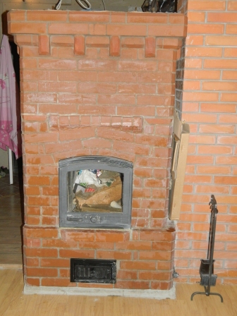

Ahi all.jpg (114.19 KiB) Vaadatud 5167 korda
Re: Ahi soe ka järgmisel õhtul?
Reinule toppisin ahju ja korstna vahele pappkarbi, et ta näeks paremini õhuvahet. Tegelikult on seal 7 cm vahet :grin: . No eks krohvimine pisut vähendab seda.

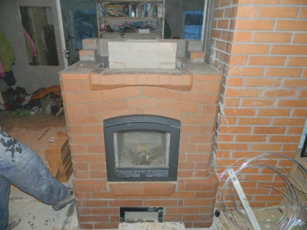

Esimesel pildil on sisu ....millest nüüd juba palju suitsu läbi käinud...
Ahi üleval.jpg (130.17 KiB) Vaadatud 4905 korda

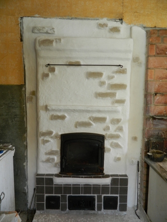

Näiteks siin piltidel olevatel ahjudel on kuumemad osad tehtud 20 cm paksud ja üks päev peale kütmist on ahi ühtlaselt soe veel. Alumine, õhem kiht ( 12 cm), saab soojuse kolde massist, mis läbi seina vaikselt imbub. Ainult korsten on järgmine päev juba jahtunud ( nendel mudelitel, kus siiber korstnas).Selline ahi muidugi kaalub ka 3,5 ( ja rohkem) tonni koos lesoga. Igatahes mõnus on elada kui tead, et Sind on alati soe ahi kodus ootamas :hug: .
