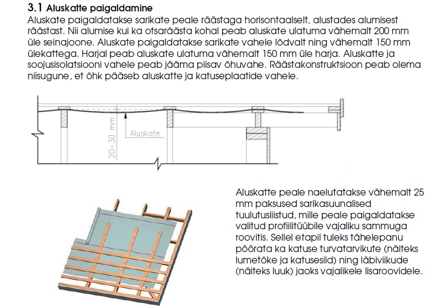

@ping
Info Ruuki juhendist:
Erinevatel lahendustel on plussid ja miinused.
Tilgaplekiga lahenduse plussiks, et juhib vee räästarenni. Miinuseks, et halvendab aluskatte pealse tuulutust.
Tilgaplekita lahendus (min 20 cm üle seina) võimaldab läbi tuulekastilaudade vaheliste pilude katusekatte ja aluskatte vahelt paremini tuulduda. Kas harva, hästi tuulduvas kohas mõne veetilgaga kokku puutuv laud mädaneb või mädaneb pigem halvasti tuulduvas umbses niiskes keskkonnas olev puit?
Distantsliistul (tuulutusliistul) on mitu ülesannet. Üks oluline ülesanne on tagada katusekatte ja aluskatuse vahel tuulutuskanal. Erinev katusekonstruktsioon ja katusekalle võib vajada erineva kõrgusega distantsliistu.
Distantsliistu kõrgus olgu määratud projektis, mitte iga suvaline isik, ei peaks olulisi asju määrama.

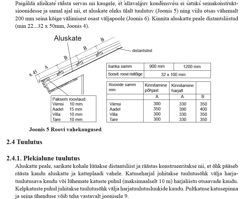

Info WECKMAN juhendist:

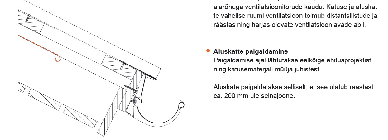

Eestikatused juhendi info:
