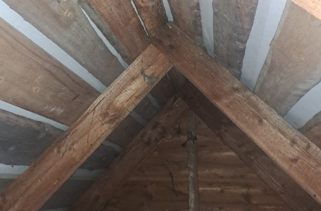

Kui jätta sarikavahe tuulutuskanaliks, siis tuleks soojustusega pennide peale ja pildil olev ülemine osa jääks tühjaks, harja saaks seespoolt lahti lõigata tuulduvaks.
Kui teha RaJy soovituse järgi ja vill sarikate vahele, siis läheks villaga harjani välja. Kuna laudis on vahel, siis ei saa vast villaga aluskatet kummi ajada.
