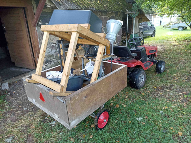

Vaata, asi selles, et ma ei tee mahla ainult endale ja kui hõimlased tahavad mahla saada, siis peavad osa võtma ka mahlateost. Noorem seltskond korjab õunu, direktor või keegi teine kallab õunu purustajasse ja ise olen kellegiga koos pressi peal. Kui kamp koos, ei ole probleemi päevas rahulikult tehes pressida 200-250l mahla. Kui osa ei võta, ostku poest. :)
Meie oma komplekti õnneks autosse enam tirima ei pea, vaid aidast uksest välja traktori peale ja saunani ning pärast sama teed pidi tagasi.
Ma üldse ei vaidle vastu, et su oma on äge riist, kuid kahjuks on meie oma valmis kui mõningad uuenduslikud uitmõtted välja arvata ja täiesti rahuldab meie vajadusi. Raha uue pressi peale kulutada ei taha vist ka direktor. :scratch:
Ei mäleta enam, kas pilt on minemisest või tulemisest, aga komplekt on kärus. ;)
