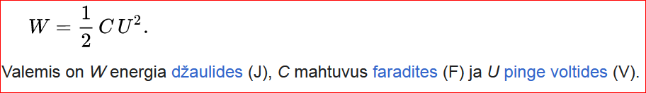

Mahtuvuse 20 F järgi on energiahulk 12 V puhul lisaks 10 x suuremaks jutustanud, on hoopis 0,4 Wh.
Su video järgi käivituskatsel sain mahtuvuseks 2 Wh, kuid siis oled kondekatega vähemalt 5x puusse pannud.
Mu kõige väiksem läpaka sisemine aku on ka 20 Wh kanti.
Hiinlane valetab tema spetsis mahtuvuse kohta nii, et suu suitseb. USB kaudu selle mahtuvust arvestades, ei saa telefonigi laadida.

Chat GPT arvutus:
on kondensaator mahtuvusega 20 F ja seda laetakse pingeni 12 V. Mitu Wh on laeng?
Kondensaatorisse salvestatud energia arvutatakse valemiga
E=12CV2
E=
2
1
CV
2
Kus
C=20 F
C=20F
V=12 V
V=12V
Arvutus:
E=12⋅20⋅122=10⋅144=1440 J
E=
2
1
⋅20⋅12
2
=10⋅144=1440J
Teisendame džaulid vatt-tundideks:
1 Wh=3600 J
1Wh=3600J
E=14403600=0,4 Wh
E=
3600
1440
=0,4Wh
Kood: Vali kõik
on 5 kondensaatorit 2,7 V ja 100 F. Vaja on need ühendada patareiks. Mil viisil ja palju tuleb mahtuvuseks?
Sul on 5 superkondensaatorit, igaüks
2,7 V
100 F
Eesmärk on teha neist „patarei“ ehk suurema pingega energiaallikas.
Õige ühendusviis: järjestikku
Kui tahad pinget suurendada (nagu patarei puhul), tuleb kondensaatorid ühendada järjestikku.
🔌 Järjestikühenduse omadused:
Pinged liituvad
Mahtuvus väheneb
Arvutame tulemuse
Maksimaalne pinge:
Ukogu=5⋅2,7=13,5 V
U
kogu
=5⋅2,7=13,5 V
Kogumahtuvus:
Järjestikühenduses:
1Ckogu=1100+1100+1100+1100+1100
C
kogu
1
100
1
100
1
100
1
100
1
100
1
Ckogu=1005=20 F
C
kogu
5
100
=20 F
✅ Tulemus
Pinge: 13,5 V
Mahtuvus: 20 F
⚠️ Tähtis märkus (superkondensaatorite puhul)
Superkondensaatorid peavad järjestikühenduses olema tasakaalustatud, muidu võivad üksikud kondensaatorid ülepinge saada.
Tavaliselt kasutatakse:
tasakaalutakisteid (nt 10–100 kΩ iga kondensaatori paralleelis)
või aktiivset balancing-skeemi
Kui tahad, võin aidata ka:
energiakoguse (Wh) arvutusega
balancing-takistite valikuga
sobiva kasutusnäite (nt 12 V süsteem)

kunn24 kirjutas: 17 Dets 2025, 01:11 .... Su video järgi käivituskatsel sain mahtuvuseks 2 Wh, kuid siis oled kondekatega vähemalt 5x puusse pannud. ...
Edastasin lihtsalt müügiinfot ja ei ole ise seda lahti võtnud vaatamaks, et millised elemendid on sees.
(Lobaroboti puuduliku loogika alusel koostatud teksti ma isegi ei vaevu lugema.)
Loodusseaduste mõistmiseks ja üldharivaks nuputamiseks võiks huvilised lahendada järgmised ülesanded:
1) Kui on ühendada järjestikku 5x 12V 10Ah akut, siis kas saame jadalülituses akupaki mahutuvusega 60V 2Ah või siis ikkagi 60V 10Ah?
2) Kui 24V veoautol on 2x 12V 200Ah akut ühendatud järjest, kas siis tekkib akupatarei 24V 100Ah?
Kõige hullem, et sellega saab vale lootuse selliseks puhuks, eriti, kui matkata tema toomiseks mitu km-d.

Kordan veel kord, Wh või J arvestuses mahtuvused summeeruvad sõltumata ühendusviisist nii nagu akudel ikka ja sa tekitad täiesti sisutut diskussiooni.
Palusin sul arvutada välja 1 100F kondeka energiahulga ühikutes Wh pingel 2,4 V .
https://et.wikipedia.org/wiki/Kondensaator
Saadud tulemus jaga 3600-ga, saad Wh. Tulemus on sinu arvutatuna ___________?
Igaks juhuks, äkki saad nägijaks? https://sisu.ut.ee/elektroonika/53-kond ... eluhendus/
Siis arvuta 5 kondeka jadaühenduse mahtuvus F. Tulemus _______?
Siis sama valemiga saadud mahtuvus ühikutes Wh pingel 12 V. Tulemus _______?
Palun kõik arvutuskäigud esitada.

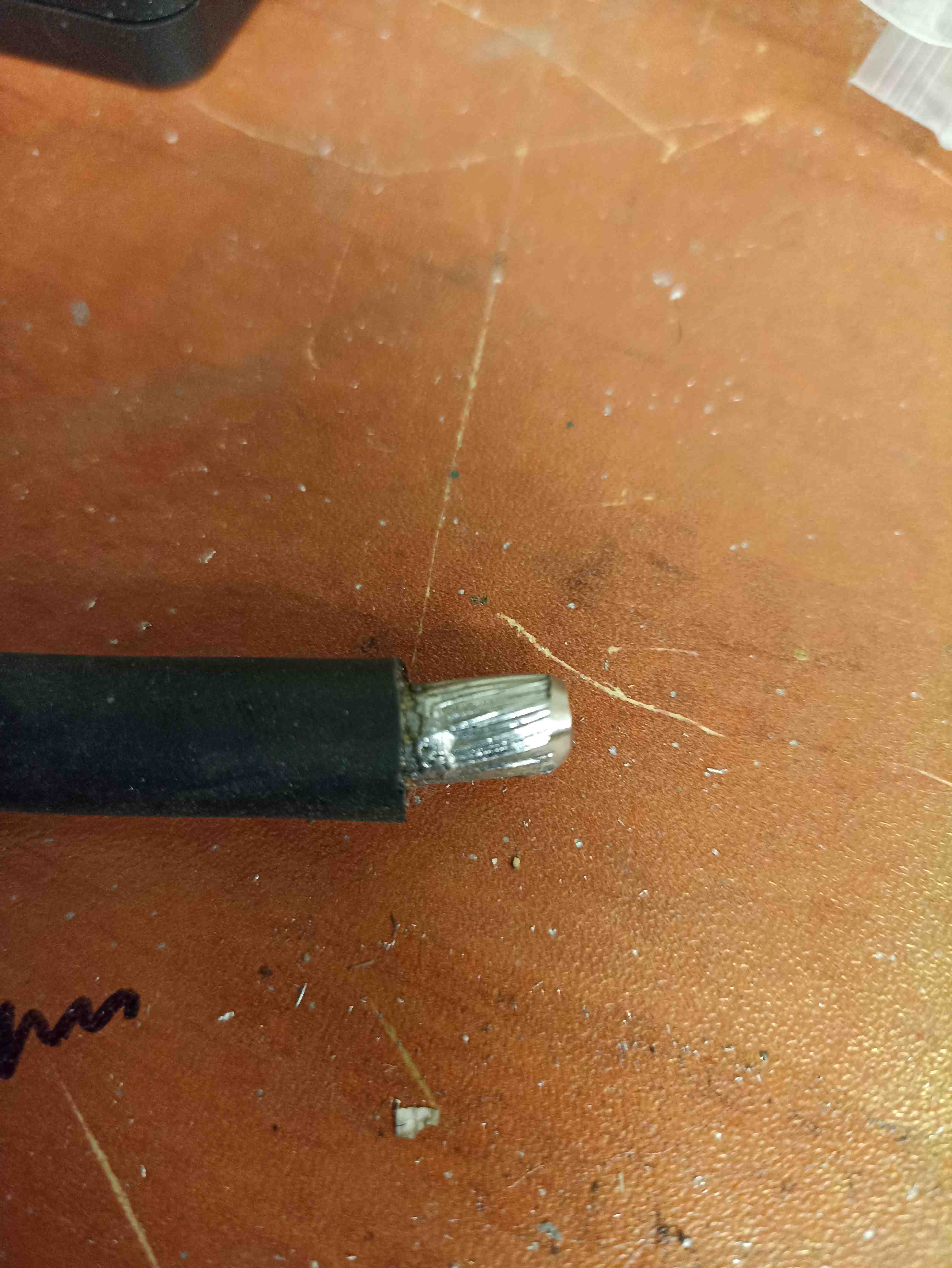

Käisin vahepeal pahega tegelemas ja ajaviiteks samaaegselt otsustasin ka teise kaabli otsad ära joota ning tulemuseks tuli pildil olev. Teades kunn24 "tähenärijalikkust" ;) , siis oleks huvitav kuulda tema arvamust jootekvaliteedi kohta minu meetodil. Veidi tehtut mudides avastasin, et tina oli vist pindpinevusega roninud ka isolatsiooni alla.

Urmas, mina joodan selliseid ühendusi pärast krimpimist juhtmeotsa poolsest otsast. Sinu tehnoloogia on mulle ootamatu ja ei ole katsetanud. Kui see juhe läinuks kaablikinga, siis vaid pressliide ja liimiga termokahanev toru peale.
