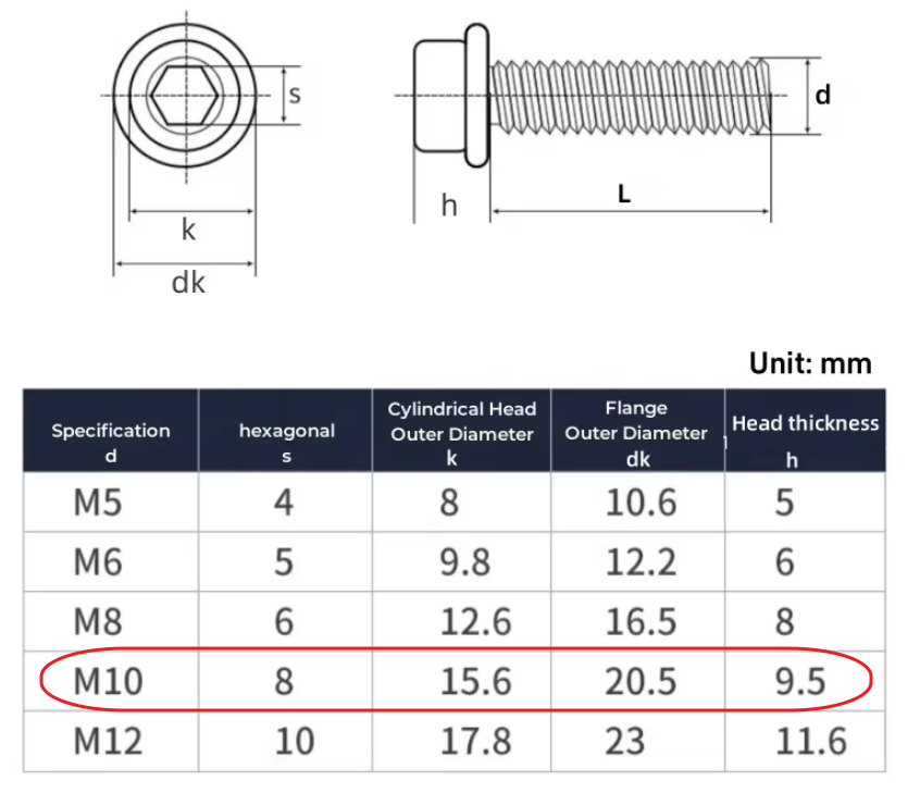

Kui nii millimeetri mäng, siis vbl tõesti on sellel valmis sakilise äärikuga poldil iva sees:

juhtmepunt kirjutas: 12 Veebr 2026, 18:35 Ruumikitsikuse korral veel üks variant. ...
Jah, see on tõesti üks variantidest, aga ... :) . Need eelmises postituses olevad lukustusäärikuga poldid tõesti ei sobi, sest mul on staabis neid M10 äärikuga mutreid ja mõõtsin üle ja oli põhimõtteliselt sama läbimõõduga, mis poldigi oma. Ainult nüüd tekib üks probleem, mida saan vaadata alles homme, sest näidisratast mul kodus ei ole. Asi selles, et mutri alumine pool peaks toetuma ülemist ja alumist osa kinni hoidvale toru valtsitud äärele, muidu ei ole lukustusäärikust kasu, sest see jääb toetuma ratta alumise osa kausjale servale. Eks homme näis.

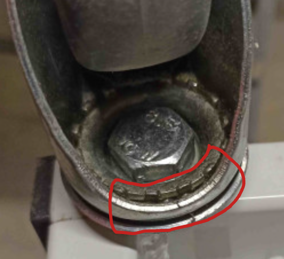

Antud ratta kinnituse juures ei tööta mitte ükski vedruseib, sest poldi pea alla toetuv vedruseib fikseerib polti tugilaagri kausi suhtes, mis saab pöörelda.
Selliste rataste probleem on tihendita tugilaager ja laagri kuulide vahele minev tolm.
Kui tolm on tugilaagri kuulide vahel ja ratas peab tugilaagril pöörama poldi avanemise suunas, siis pööratakse rattakahvlit koos laagri kausiga ning koos poldiga, olenemata vedruseibi olemasolust.
Tihendita tugilaager:
Poldi lahtikeerdumist saab vältida ainult tugilaagri ülemise kausi fikseerimisega (käiata raami laiune soon ülemise laagrikausi peale, liimimisega, keevitamisega?), raami külge.
Sellel pildil on näha, et kuidas tugilaagri ülemine kauss on pöörlemisega raamilt värvi maha nühkinud:
Kui polt liimida keermesse aga jätta ülemine kauss fikseerimata, siis laagrikausi pöörlemisel hakkab see mingi aja pärast küll loksuma aga kui liimitud polt lahti ei keerdu, siis peab vast aastaid vastu.

Postitatud: 13 Veebr 2026, 12:20
Postitas Urmas
ping kirjutas: 12 Veebr 2026, 22:42 Sellel pildil on näha, et kuidas tugilaagri ülemine kauss on pöörlemisega raamilt värvi maha nühkinud:
Ei, sellel pildil ei ole need jäljed mitte ülemise kausi tekitatud, vaid ratta piduri tehtud.

Panen siis veidi parema(ilma mutrita) pildi. Käisin staabis ja tegin mõned mõõtmised. Poldiaugu sügavus 8mm, kausside pleki paksus a´2mm, kokku 4mm ja kausse kinni hoidva toru pleki paksus ka 2mm. Kausside plekkide paksus 4mm + neid kinni hoidva valtsitud osa pleki paksus 2x2mm ja kokku sain omavahel jäigalt kokku valtsistud osa paksuseks 8mm. Loodan, et olen nüüdseks piisavalt selgitanud, miks soovin ratast neetmutris poldi kõvemini kinni hoidmiseks vedru- või lukustusseibi.
Üldiselt on mul laual kaks varianti ja ühe neist valin. ;)

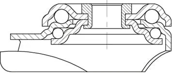

Urmas, kas su ratta laagerdus on midagi sellist?
Kui keskmise südamiku poldiga raami külge kinni keerad ei hakka see kuhugi suunas lahti tulema kui ratas laagerduse all pöördub.
Re: Vedruseib vs lukustusseib?
Postitatud: 13 Veebr 2026, 15:44
Postitas ping
Walter2 kirjutas: 13 Veebr 2026, 14:52 .... Kui keskmise südamiku poldiga raami külge kinni keerad ei hakka see kuhugi suunas lahti tulema kui ratas laagerduse all pöördub.
Kui kogu ülemise tugilaagri kausi tugipinnaga "kinnitada raami külge", siis ratas jah ei tule lahti.
Aga antud juhul kruvitakse polt pehme neetmutri külge, mis tekitab raamiga vahe.
Neetmutter on pehmest metallist, sest muidu ei õnnestuks teda avasse voltida.
Neetmutter on raamist kõrgemal.
Neetmutrile kinnitatud ratas jääb toetuma väga väikse raadiusega pinnale, millele mõjuvad jõud loksutavad pehmes neetmutris poldi loksuma.
M10 neetmutri toetuspinna raadius on ca 5,5mm ja kui ratta võlli tsentri vahe tugilaagri tsentrist on 50mm, siis tekkib jõuõlg suhtega ca 1/10, kus rakendades rattale koormust 50kg mõjub neetmutri toeservale ca 500kg koormus.
