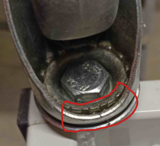

Antud ratta kinnituse juures ei tööta mitte ükski vedruseib, sest poldi pea alla toetuv vedruseib fikseerib polti tugilaagri kausi suhtes, mis saab pöörelda.
Selliste rataste probleem on tihendita tugilaager ja laagri kuulide vahele minev tolm.
Kui tolm on tugilaagri kuulide vahel ja ratas peab tugilaagril pöörama poldi avanemise suunas, siis pööratakse rattakahvlit koos laagri kausiga ning koos poldiga, olenemata vedruseibi olemasolust.
Tihendita tugilaager:
Poldi lahtikeerdumist saab vältida ainult tugilaagri ülemise kausi fikseerimisega (käiata raami laiune soon ülemise laagrikausi peale, liimimisega, keevitamisega?), raami külge.
Sellel pildil on näha, et kuidas tugilaagri ülemine kauss on pöörlemisega raamilt värvi maha nühkinud:
Kui polt liimida keermesse aga jätta ülemine kauss fikseerimata, siis laagrikausi pöörlemisel hakkab see mingi aja pärast küll loksuma aga kui liimitud polt lahti ei keerdu, siis peab vast aastaid vastu.

Urmas kirjutas: 13 Veebr 2026, 10:31 ... Topeltefekti annaks ehk lukustusseibi pistmine neetmutri ja ülemise kausi vahele. ...
Ja kui laagri ülemine kauss pöörleb, siis mis asi takistab mutril või poldil lahtipöörlemast?
Kõige kasulikum on fikseerimise nuputamisega mitte näha vaeva, valmistada sobiv võti ja sinu teeneid vajatakse veel aastakümneid ning ollakse sulle tänulik.

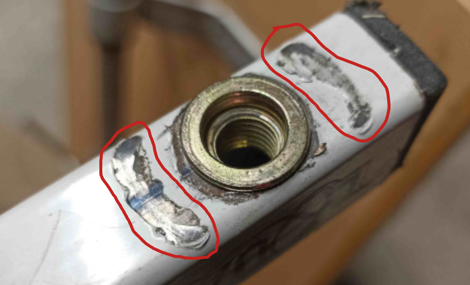

ping kirjutas: 12 Veebr 2026, 22:42 Sellel pildil on näha, et kuidas tugilaagri ülemine kauss on pöörlemisega raamilt värvi maha nühkinud:
Ei, sellel pildil ei ole need jäljed mitte ülemise kausi tekitatud, vaid ratta piduri tehtud.

Ratta piduri/lukustuse hoob rakendub ju ratta veerepinnale kui eelmise lk pilte vaadata - kuidas see piduri hoob saab kausi alla sellised jäljed tekitada? Pigem on polt hakanud lahti tulema või lõtkuga, ratta tugilaagerdus on all juba veidi viltu ning kauss kraabib vastu raami.
Ma olen ka sarnaseid sõlmi remontinud ning pildid on vägagi tuttavad.

Walter2 kirjutas: 13 Veebr 2026, 12:37 Ratta piduri/lukustuse hoob rakendub ju ratta veerepinnale kui eelmise lk pilte vaadata - kuidas see piduri hoob saab kausi alla sellised jäljed tekitada? Pigem on polt hakanud lahti tulema või lõtkuga, ratta tugilaagerdus on all juba veidi viltu ning kauss kraabib vastu raami.
Sina oled remontinud, mina remondin praegu. :) Jah, sul on õigus, et polt on ennast lahti keeranud, tekkis lõtk ja kogu kupatus vajus viltu alla. Tegelikult ju ei ole mingit vahet, mis need jäljed tekitas.

Panen siis veidi parema(ilma mutrita) pildi. Käisin staabis ja tegin mõned mõõtmised. Poldiaugu sügavus 8mm, kausside pleki paksus a´2mm, kokku 4mm ja kausse kinni hoidva toru pleki paksus ka 2mm. Kausside plekkide paksus 4mm + neid kinni hoidva valtsitud osa pleki paksus 2x2mm ja kokku sain omavahel jäigalt kokku valtsistud osa paksuseks 8mm. Loodan, et olen nüüdseks piisavalt selgitanud, miks soovin ratast neetmutris poldi kõvemini kinni hoidmiseks vedru- või lukustusseibi.
Üldiselt on mul laual kaks varianti ja ühe neist valin. ;)

Urmas kirjutas: 13 Veebr 2026, 11:49
ping kirjutas: 13 Veebr 2026, 11:03 Ja kui laagri ülemine kauss pöörleb, siis mis asi takistab mutril või poldil lahtipöörlemast?
Ei liigu, sest alumine ja ülemine kauss on omavahel kinni valtsitud ja nad liiguvad ainult koos. ....
Ongi kaks poolt omavahel kinni valtsitud ja kui polt on vedruseibiga ühe kausi küljes kinni, siis kausside pöördumisel keerab polt ennast lahti.
Selles ju probleem ongi, et kui polt fikseerida vedruseibiga ühe liikuva (alumise) detaili külge, mis liigub koos teise, esimese külge kinnituva liikuva (ülemise) detailiga, siis see polt ju ei ole fikseeritud.
Ülemise kausi liikumist takistab ainult selle pildil olev viirutatud pind ja kui see libiseb, siis keerab ka polt ennast lahti, olenemata vedruseibi kasutamisest.

Walter2 kirjutas: 13 Veebr 2026, 14:52 .... Kui keskmise südamiku poldiga raami külge kinni keerad ei hakka see kuhugi suunas lahti tulema kui ratas laagerduse all pöördub.
Kui kogu ülemise tugilaagri kausi tugipinnaga "kinnitada raami külge", siis ratas jah ei tule lahti.
Aga antud juhul kruvitakse polt pehme neetmutri külge, mis tekitab raamiga vahe.
Neetmutter on pehmest metallist, sest muidu ei õnnestuks teda avasse voltida.
Neetmutter on raamist kõrgemal.
Neetmutrile kinnitatud ratas jääb toetuma väga väikse raadiusega pinnale, millele mõjuvad jõud loksutavad pehmes neetmutris poldi loksuma.
M10 neetmutri toetuspinna raadius on ca 5,5mm ja kui ratta võlli tsentri vahe tugilaagri tsentrist on 50mm, siis tekkib jõuõlg suhtega ca 1/10, kus rakendades rattale koormust 50kg mõjub neetmutri toeservale ca 500kg koormus.

ping kirjutas: 13 Veebr 2026, 14:01 Ongi kaks poolt omavahel kinni valtsitud ja kui polt on vedruseibiga ühe kausi küljes kinni, siis kausside pöördumisel keerab polt ennast lahti.
Ei.
ping kirjutas: 13 Veebr 2026, 14:01 Selles ju probleem ongi, et kui polt fikseerida vedruseibiga ühe liikuva (alumise) detaili külge, mis liigub koos teise, esimese külge kinnituva liikuva (ülemise) detailiga, siis see polt ju ei ole fikseeritud.
Ei.
ping kirjutas: 13 Veebr 2026, 14:01 Ülemise kausi liikumist takistab ainult selle pildil olev viirutatud pind ja kui see libiseb, siis keerab ka polt ennast lahti, olenemata vedruseibi kasutamisest.
Ei, sest kahte kaussi ühendav kinnivaltsitud toru pealmise valtsi pind on kõrgemale kui kausi oma veidi alla 1mm ja lisaks sellele vahele liida juurde neetmutri serva kõrgus 1-1,5mm ehk pealmise kausi ja kapi raami vahele jääb ca 2mm. Kas ikka vähe?

Urmas kirjutas: 13 Veebr 2026, 15:45 ....
Uuri eelmise posti jooniseid ja selles ongi probleem, et tänu neetmutrile tekkib vahe ning kinnituse toetuspind on liiga väikse raadiusega.
