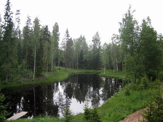

maik kirjutas:Tiik ei ole kõige sobivaim paik kontuuri jaoks, sest erinevalt voolavast veest on tiikidel kombeks kinni kasvada ja puhastamine kontuuri vigastamata on suht võimatu.
Teatud aja mõõdudes asub teie krundil mingi arusaamatu lomp soo-taimedega.
No ei kasva see lomp midagi nii lihtsalt kinni:
