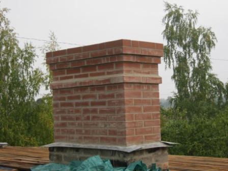

Ma olen ise ainult ühe suure korstna vahepeal ladunud ( teiste tööde kõrvalt muidugi). Peale tuleb veel betoonist plaat ja varikatus, siis ka kivide puhastus.

No selles mõttes edeneb, et korsten kerkib, aga jätsin ikkagi 11x13 lõõri, sest ahju slepe läbilaskevõime on ka umbes sellise läbimõõduga. Seega oleks laiema lõõri tegemine pigem halvemini mõjunud. Eelmised kütjad rääkisid, et sellel ahjul tõmbega probleeme ei olnud. Kuna me oleme selles majas ainult rendil, siis ei tahaks oma ressursse ka nii väga mõttetult siia paigutada. Kaks ahju ehitan juba oma ressurssidega üles aita nagu küll :)
Re: Vannitoa ahjuteost sai mitme ahju tegu
Lembitu kirjutas:... aga jätsin ikkagi 11x13 lõõri, sest ahju slepe läbilaskevõime on ka umbes sellise läbimõõduga. ...
Minumeelest on vahe olemas, kas kogupikkus on kitsas või ainult lühike jupike.

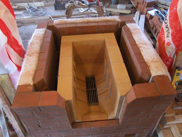

Tekkis küsimus saare puu põletamisel ribikoldes. Kuna mul üks puukuur on saare puud täis, siis siit ka küsimus, et kas sellises koldes tohiks ainult saare puud kütta või peaks ikka segu panema?
Arvata on, et tead ise ka vastust :) . Mul põletati pliita all saart tihti ja shamotid muutusid kiiresti läbinisti mustaks ja praguliseks ( nelja aastaga).
Nagu Robi juba vihjas, pead segama oma kuuritäie teise kuuritäie tammehalgudega, et nagu... kui tahad saada lahti sibula lõhnast, söö küüslauku ;)
Jõudu, igatahes :)

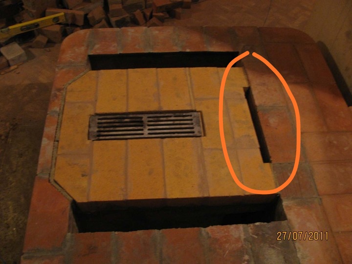

Vana teema küll. Proovin mõnest asjast aru saada.
Kas pildil märgitud vahe avaneb alumises otsas tuharuumi ja ülemises otsas kolde tagaseinas olevatesse avadesse?

peaks nii kulgema jah. mul lisaks veel küljeseinte aukudesse tuhakolde alt (eraldi luuk).

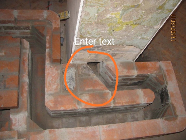

Üks küsimus veel :) Kas ühendus korstnaga peab olema 4 kivi kõrge või võib see olla ka ntx 3 kivi kõrgune(ca 24x14cm). Ühendus tuleks täiskivilõõriga korstnasse ahju küljelt(pikkust 9m). Või on mingi eurodirektiiv mis sellise asja rangelt ära keelab?

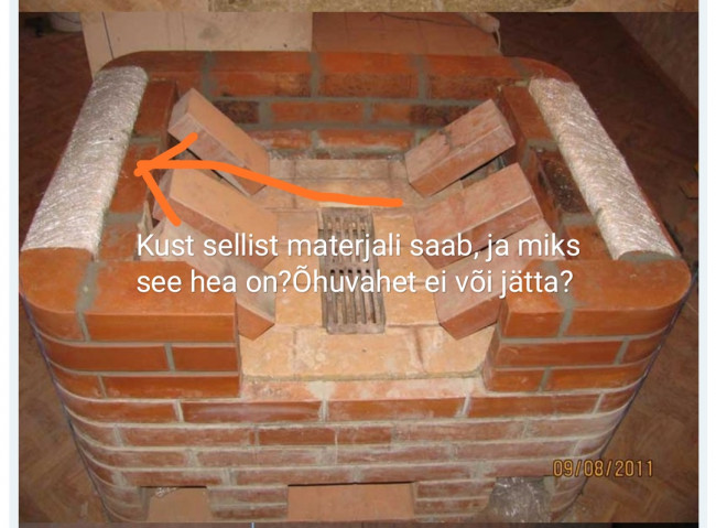

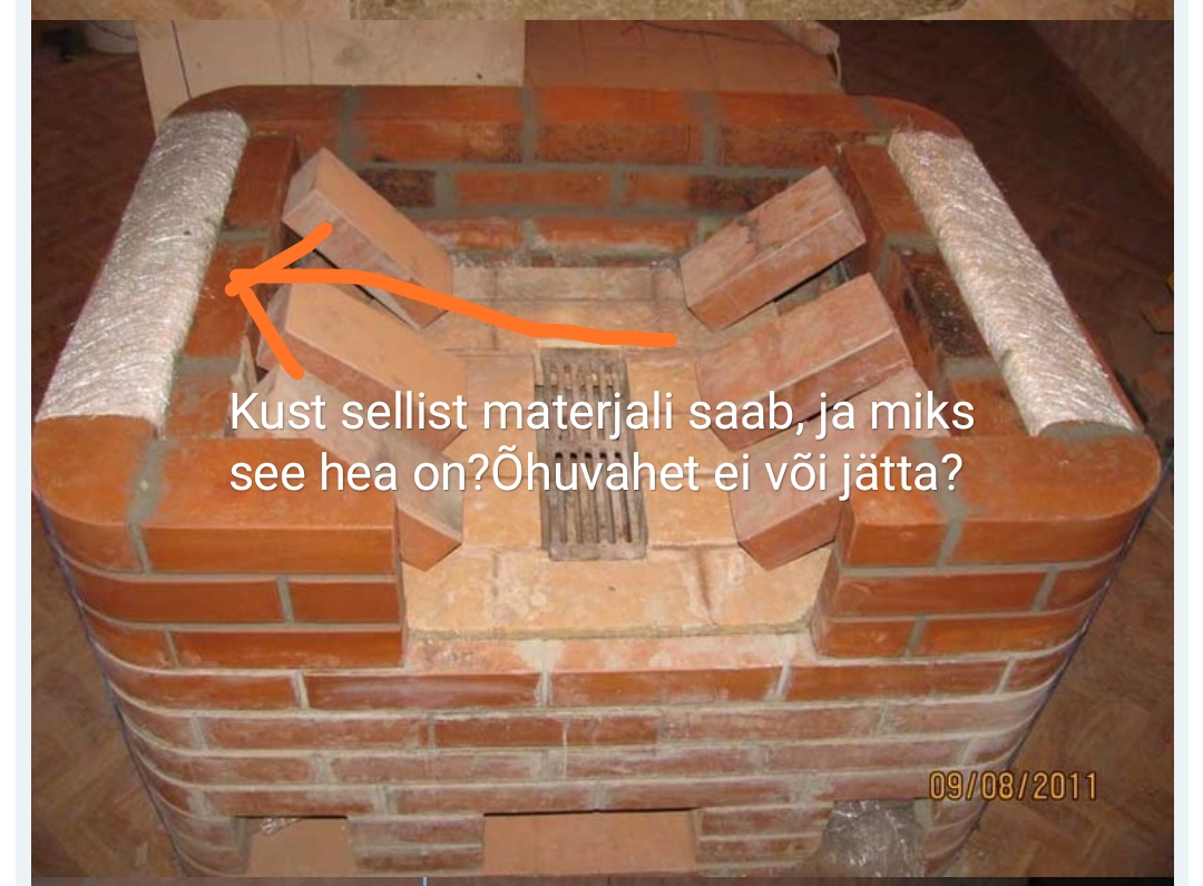

Küsimus pildil:)
Paadimeistrite käest, see ei põle. Õhuvahet ei või jätta!
Alternatiiv
Firma Bang ja Bonsomer, ka paber ei lase erinevatel kihtidel kokku hakata. Ikka ei või õhuvahet jätta.

Reinv, need materjalid ja möödud ei ole juhuslikud ja kui kõiges suudad kahelda, siis tee oma pea järgi.
