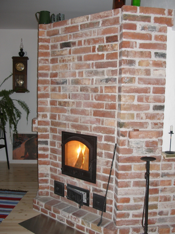

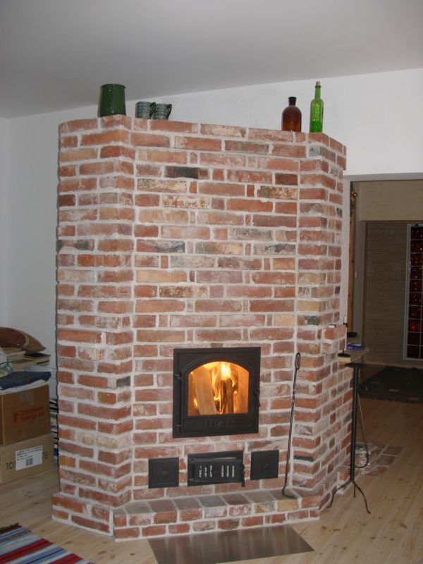

No kuna lagi ja uksepealne sisu sai valust, siis ei julgenud ikka päris hagu anda. Tegelesin muude asjadega. Lõpuks ca 1,5 nädala pärast tõstsin kere sooja mitme väikse portsuga üles. Vahepeal sai ka see selgeks, et liiga palju läheb kõige lühemat ringi pidi. Hmm, imelik, et keegi mulle seda öelda ei tahtnud. :? Tuli ikka tüüsesi timmida. :) Ahjupoolsed said siis ca poole väiksemaks, kolmnurgakujulised tükid põhja. Võimalik, et võiks veel väiksemaks teha, aga see kahandus oli juba piisav. Ahju kivi on ikka jube kahvatu endiselt, kuigi nühitud on neid juba ohtralt. Tundub, et mingi tsemendisisaldus ikka sees, sest teatud kohad ei läinudki puhtaks. Nakkepind on muidugi super. Aga ma veel mõtlen, mis sellega saab. Klient on muidugi rahul selle kahvatuga, kuigi mulle meenutab pigem" ei viitsitud vaeva näha pesemisega" kivi :) Tuleb vist toonida millegagi...

raga kirjutas:... Ahju kivi on ikka jube kahvatu endiselt, kuigi nühitud on neid juba ohtralt...
Kahvatus ei pruugi olla ainult segujäägid. Võib olla ka soolad vee kuivamisest. Kui lasta ahju niisama kuivada, siis kuivab ta väljapoole ja toob ka soolad välja. Kui hakata kohe sisse kütma, siis kütmise/soenemise tagajärjel kuivab seespoolt kiiremini ja niiskus hakkab sinnapoole suunduma. Nii tuleb soola väljapoole vähem... arvan ma.
Segu ja soolade mahasaamiseks on ju kemikaal olemas. Nõuab aga jah kannatlikkust.

Kivide algpuhastamisega tegeles üks teine tegelane. Ja kuna korsten oli juba selline ja kliendile meeldis, siis ma ei hakanud oma kätt väga piinama...tegelikult vee ja terasharjaga oleks ehk nõksu punasema tooni saanud. Aga mõned proovikad näitasid, et ikka tsementi ka sees...siis loobusin. Kuigi 95% kividest nühkisin ikka üle. Soolad on juba ammu tuttav teema. Tulevad nad eelkõige kuumematesse kohtadesse, vähemalt minu arust. Hmm, Ukusavimaja peremees on mulle rääkinud soolade tekkest just vastupidi! Endale hakkas ka loogilisemana tunduma...nüüd võiks targad miskit öelda, kuidas siis ikkagi on. Et kui vaikselt kuivab, siis ei teki nõnda suurt soolakihti ja ei näitagi välja nii hullult. Kui kütmisega tagant suruda, siis nagu tuleb liiga palju ja näitabki välja. Neid saab küll hiljem ära pesta mingil määral, aga ikkagi hetkel liigub mõte mingi toonimise peale või isegi tugevam plastik hari relakaga, nii et poleeriks tumedamaks/punasemaks, mis on ka etem, kui see jube kahvatu. Aga eks näis.
