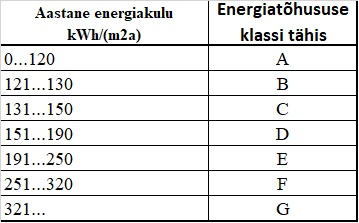

Tasuta loetav:
https://pealinn.ee/2023/04/03/majade-re ... -summasid/
Euroopa Liit nõuab kõigi majade viimist kümne aastaga D-energiaklassini. Eestis on aga maja- või korteriomanikele kehtestatud majade soojustamisel ja energiaklassi saamisel karmimad nõuded kui Soomes. See viib inimeste taskutest soomlastega võrreldes märksa suuremaid summasid. Miks on Soomes odavam ehitada kui Eestis?
Taastuvtoormel põhinev kütus, puit ja puidupõhine kütus ning muu biokütus, välja arvatud turvas ja turbabrikett: Eestis 0,65; Soomes 0,5.
Tõhus kaugküte – Eestis 0,65; Soomes 0,5.
Elekter – Eestis 2,0; Soomes 1,2.
Päikese- või tuuleenergia juhul, kui majapidamine seda toodab: Eestis nagu tavaelekter ehk 2,0; Soomes võrdsustatud taastuvenergiaga ehk 0,5.
/quote]

No need tähed on minu arvates head sellepärast, et nende abil saab lühidalt väljenduda ja maja omadusi iseloomustada. Loomulikult vaid need inimesed, kes oskavad nende tähtede taga ka vastavaid numbreid näha.
Hoonete energiatarbe ja energiatõhususe iseloomustamiseks võeti kunagi kasutusele energiatõhususe arv (ET), milles sisaldus hoone kütmisele, valgustusele ja elektriseadmete töös hoidmiseks kuluv energia kokku (kWh/m2a).
Energiatarbe alusel hakati liigitama hooneid klassidesse A, B, C, D, E, F ja G, millest ülevaade on alljärgnevas tabelis:
energiatõhususe klassid.jpg (29.25 KiB) Vaadatud 5866 korda
Eesti energiatõhususe nõuetest kaotati need tähed vististi kusagil 2007 aasta paiku.
Lisandusid energiakulule energiatulud, tulid kasutusele päikesepaneelid jne
